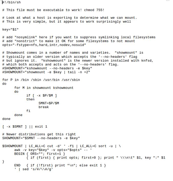

p.s.
als alternatief, voor een automount via het netwerk / gedeelde mappen, is er ook de mogelijkheid voor een auto.network aankoppeling op uw enigma2 receiver
dan hoef je enkel een van deze onderstaande regels in etc/auto.network schrijven
herstart de receiver en de verbinding is vanaf nu altijd actief
het voordeel is dat uw receiver niet blokkeert indien er tijdelijk geen verbinding is met de NAS
zodra de NAS weer online is kun je weer opnames maken
QNAPTON -fstype=nfs,rw,soft,tcp,nolock 192.168.0.10:/Public
of !
QNAPTON -fstype=nfs,rw,soft,tcp,nolock 192.168.0.10:/Multimedia
ciao
Tonskidutch help even verder, eerst een map in etc aanmaken of kan de file er meteen ingezet worden? Ik heb hier een TS 119 als NAS staan met mijn relevante media.
In Siddeburen was een bok die machtsverhief en worteltrok. Die bok heeft onlangs onverschrokken de wortel uit zichzelf getrokken, waarna hij zonder ongerief zich weer in het kwadraat verhief. Maar 't feit waardoor hij voort zal leven is, dat hij achteraf nog even de massa die hem huldigde met vijf vermenigvuldigde.
heb je het eerst geprobeerd met de netwerkbrowser?
want je mag maar een aankoppel methode gebruiken op dezelfde NAS map
dus als je de auto.network methode kiest zul je de andere eerst moeten verwijderen

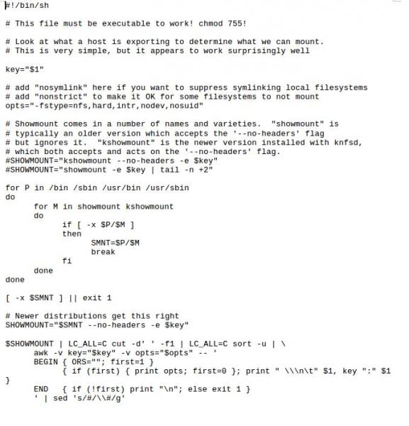

kleine aanpassing van bericht #6
de methode gaat ook met Openpli 4.0
indien je vooraf de module autofs uit de feed laad  (die is er standaard niet voorgeinstalleerd zoals bij VTI)
net gelezen op Openpli.org
die methode auto.network is voor centen spaarders welke hun NAS ook wel eens uitschakelen om stroom te sparen
aangepast door Tonskidutch
