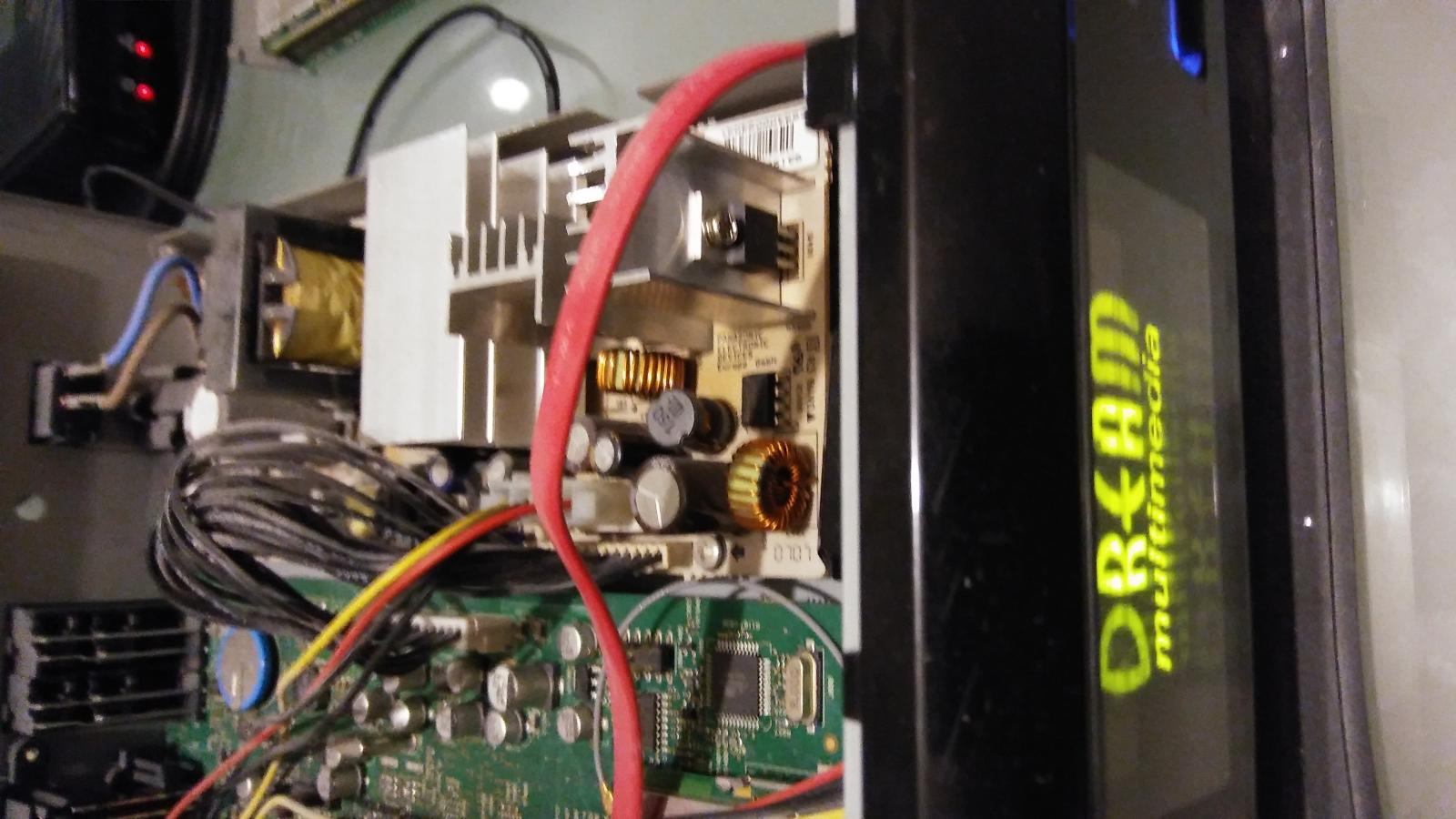

Zo ziet het er dus uit.
Dit blijft staan.
Er moet dus in elk geval wel iets van spanning opzitten, anders zou ik dit logo niet krijgen.
Er komt ook geen foutmelding op van de bootloader.
VU+ Duo 4K (originele versie, niet SE!) met VTI v. 15.0.0.2

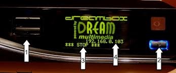

zorg dat je netwerk kabel erin zitten enz
zet nu eens de spanning uit
druk op een toets vooraan op de ontvanger en blijf die ingedrukt houden
zet de spanning terug aan aan de achterkant
blijf het inhouden tot je ontvanger in de stopmodus komt te staan ...als je dat krijgt dan gaan we pas verder
Dat is zowat een van de eerste dingen die ik geprobeerd had, maar dat werkt niet.
Ik heb het daarnet nog eens geprobeerd, eerst eens met het bovenste toetsje, dan nog eens met het onderste, maar er komt geen reactie van het toestel, er verschijnt geen STOP op het schermpje, enz.
Het bootlogo blijft gewoon staan, of de netwerkkabel nu in- of uitgeplugd is.

Ja, zoals gezegd, ik ga eerst een met een goede seriële kabel proberen of ik contact kan krijgen met de box.
Als dat lukt, zet ik er de bootloader weer op.
Lukt dat niet, dan ga ik waarschijnlijk met een andere voeding proberen, maar ik vind het wel raar dat dat logo er wel steevast opkomt.
Maar als het dat niet is, zie ik nog een paar mogelijke oorzaken :
- frontpaneel, reset toets zit vast, ben daar niet zo handig in om dat los te krijgen om te zien of het dat is.
- de Xilinx chip, als het die is, einde verhaal zo te horen.
- de microprocessor (gaat het hier opnieuw om die Xilinx chip?), in dat geval opnieuw einde verhaal
- een of andere andere component op het moederbord, ook in dat geval zal het wel einde verhaal zijn.
Ik weet of er iemand aan nog iets anders denkt?
