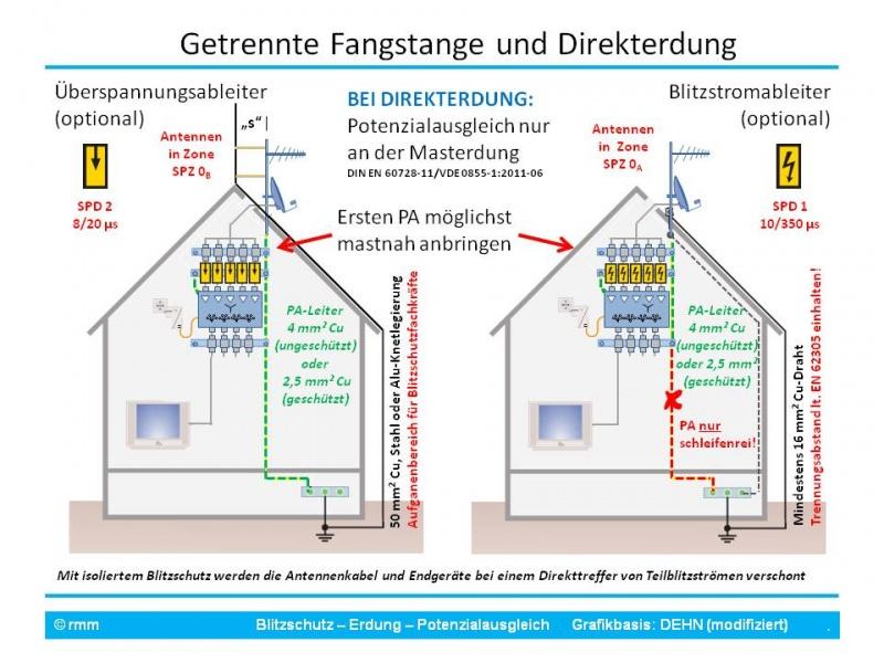

Een satellietontvanger aarden is tegen alle regels van de kunst. Daardoor kunnen aard-lussen ontstaan die zelfs de Fi uit de zekeringskast kunnen doen slaan.
Was het aarden van een satelliettuner nodig geweest, dan had de fabrikant hierin wel voorzien.
De 110 volt die je misschien hebt gemeten tussen de randaarde en het chassis van de ontvanger ontstaat door kruipstromen van het 230 volt ingangsfilter en is verder niet relevant.
@Drs Ijzerbout , sorry maar wij in de ardennen zetten op elke gso installatie een aardingspunt ( ivb bliksem ) op de coax invoer , dat wordt zelfs aangeraden door de betere merken , dus aarding via coax(mantel) is niet zo vreemd

En wanneer er een potentiaalverschil is van 110 volt tussen de midden ader van de antenne kabel en de tuner ingang kan dat tot schade leiden.
De midden ader zal ver het algemeen als eerste contact maken met de ontvanger, niet de afscherming tegen het chassis.
Dat is inderdaad goed. Maar niet de satelliet ontvanger nog eens aan aarde leggen.
  • Moderator
Alleen bij het aansluiten van de antennekabel is het zaak ervoor te zorgen dat die op hetzelfde potentiaal liggen.
Duis bijvoorbeeld bij een duppelpolige netschakelaar of getrokken netkabel.
