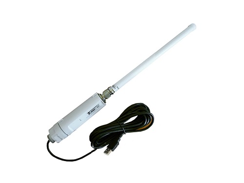

Zoals b.v. de Alfa Outdoor ontvanger, zie bijlage ?

De afgebeelde Outdoor antenne is inderdaad wel aan de prijs maar is kwa volume redelijk klein en schijnt volgens diverse bronnen i.c.m. een 9dB staafantenne een behoorlijke versterking te hebben.
