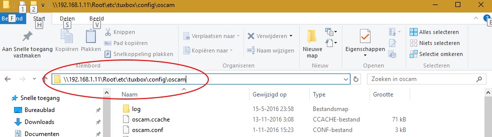

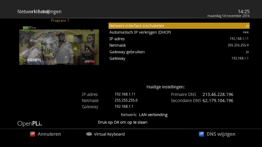

Om aan die bestanden (oscam.server, oscam.user en oscam.comfig) te komen heb je misschien nog wat extra hulp nodig?
Hier vind je het IP-adres van je ET9500:
Ga naar Menu>Instellingen>Systeem>Netwerk>Adapterinstellingen>IP-adres
Er vanuitgaande dat je een Windows PC/laptop hebt:
Start Windows Verkenner en typ in je adresbalk \\192.168.1.11\Root\etc\tuxbox\config\oscam
(192.168.1.11 uiteraard vervangen voor het IP-adres dat je zelf gevonden hebt met bovengenoemde methode) en druk op Enter.
Dan zal je daar de bestanden vinden.
