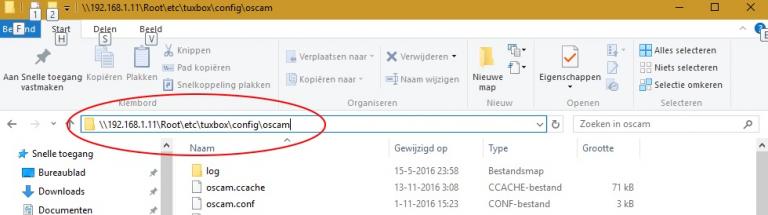

Bedankt voor jullie duidelijke uitleg. Ik heb inderdaad ook eerst Notepad++ geïnstalleerd want in de "standaard" Notepad werden de bestanden een rommeltje.

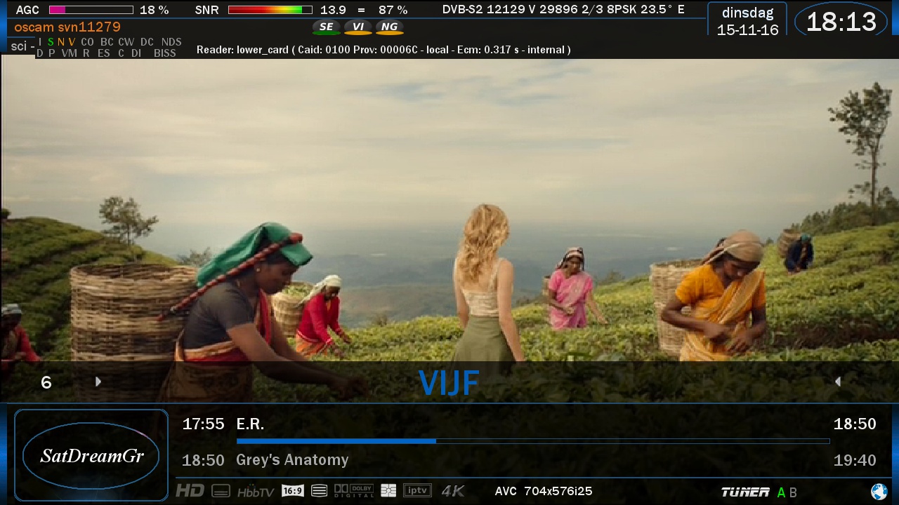

De ET9500 is toch voorzien van twee kaartlezers vandaar de upper en lower card in je config.
Welke Image draait er op uw ET9500 ?.
aangepast door Lunico
Ja twee kaartlezers maar omdat er staat upper en lower card dacht ik dat dat vreemd was omdat maar in een een card inzit?
Openpli draait er op
maakt niet uit of je hem boven of beneden erin steekt

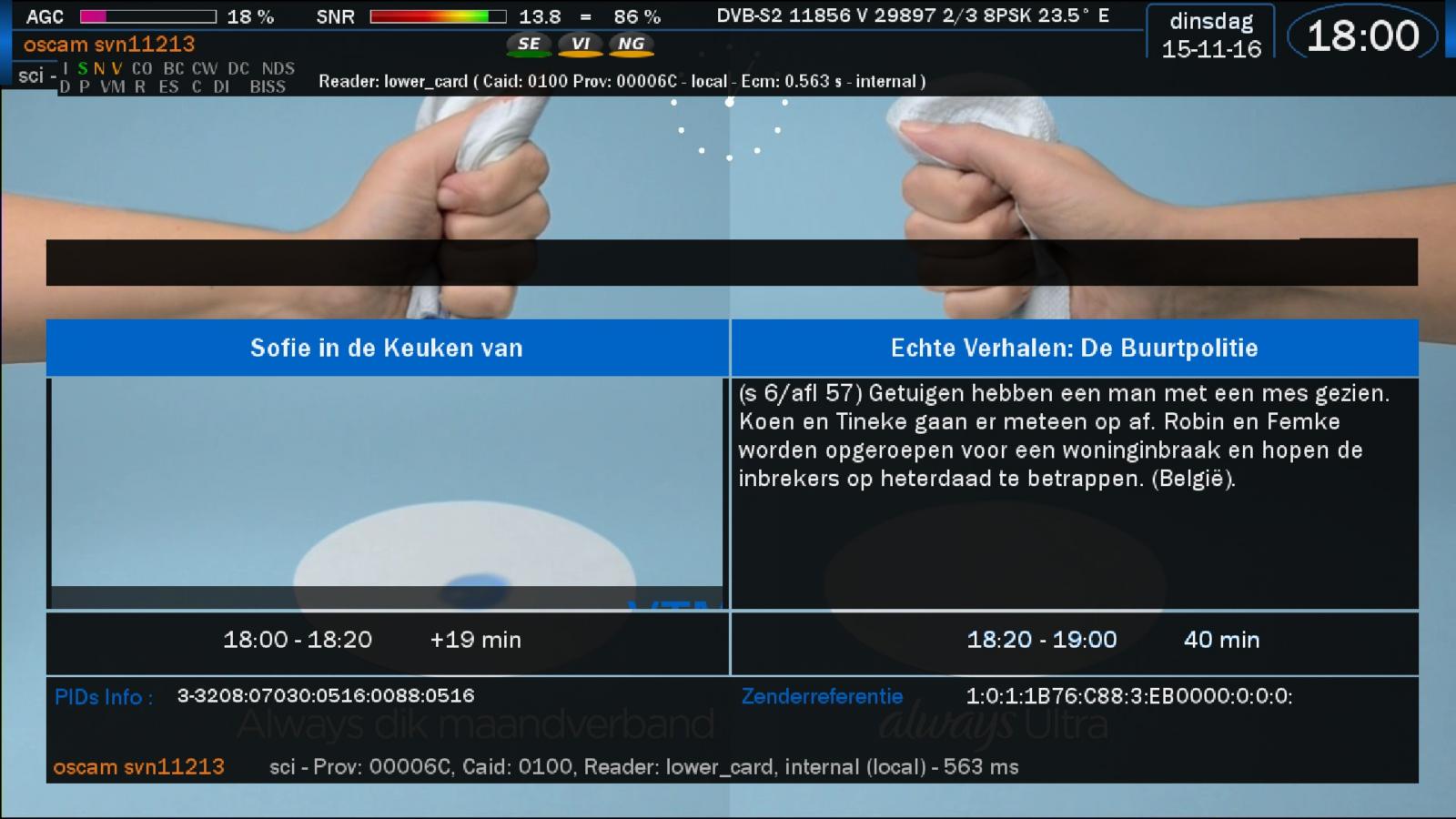

* Kan jij ook net als Lunico zien of wekelijks de kaart geüpdatet word zoals hij zegt?
Heb het aan lunico al gevraagd maar (nog) geen antwoord op gekregen.
Als ik dat ook kan zien dan kan ik in de gaten houden of het opnieuw er opzetten van openpli het probleem heeft opgelost.

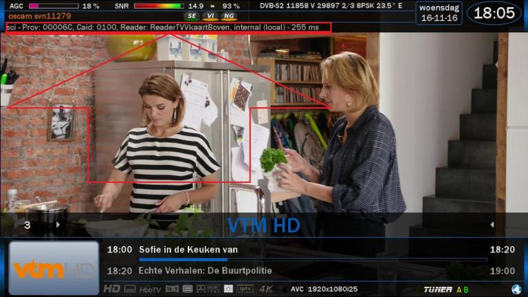

* Overigens hoe krijg jij zo'n mooie afbeeldingen van je tv scherm. Ik wil dat graag hebben van sommige menuschermen van mijn ontvanger. Is dat erg ingewikkeld om uit te leggen?

plak dit eens in oscam server
en herstart je oscam eens ook effe wat op en neer zappen
dan krijg je dit te zien
zie afbeelding
[reader]
label                         = ReaderTVVkaartBoven
protocol                      = internal
device                        = /dev/sci0
detect                        = cd
ident                         = 0100:00006C
group                         = 1
emmcache                      = 1,3,2
[reader]
label                         = ReaderTVVkaartOnder
protocol                      = internal
device                        = /dev/sci1
detect                        = cd
mhz                           = 500
ident                         = 0100:00006C
group                         = 1
emmcache                      = 1,3,2
[reader]
label                         = ReadercanaaldigitaalBoven
protocol                      = internal
device                        = /dev/sci0
detect                        = cd
ident                         = 0100:00006a
group                         = 1
emmcache                      = 1,3,2
[reader]
label                         = ReadercanaaldigitaalOnder
protocol                      = internal
device                        = /dev/sci1
detect                        = cd
mhz                           = 500
ident                         = 0100:00006a
group                         = 1
emmcache                      = 1,3,2
[reader]
protocol                      = internal
device                        = /dev/sci0
detect                        = cd
ident                         = 0100:00006b
group                         = 1
emmcache                      = 1,3,2
[reader]
protocol                      = internal
device                        = /dev/sci1
detect                        = cd
mhz                           = 500
ident                         = 0100:00006b
group                         = 1
emmcache                      = 1,3,2
