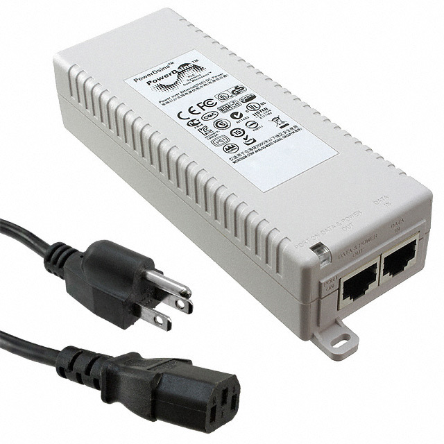

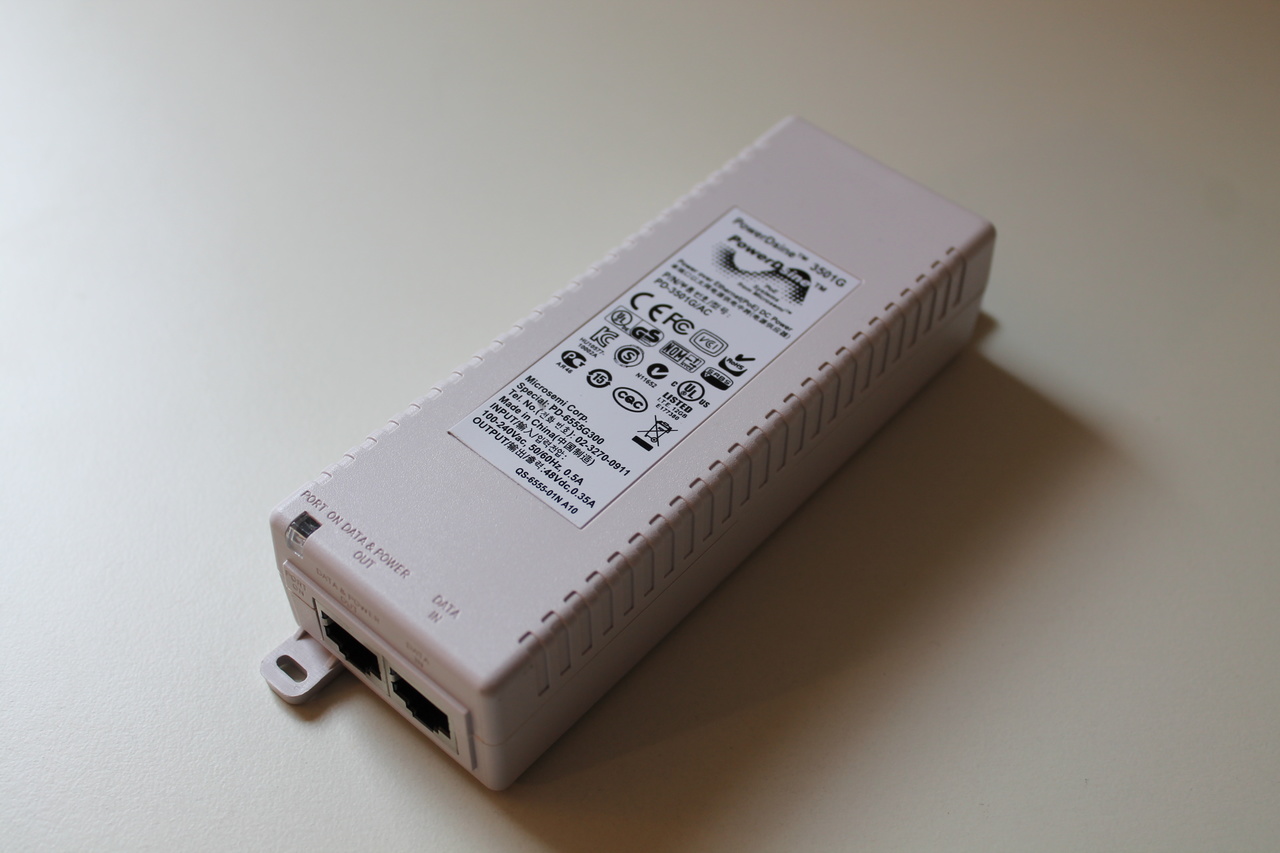

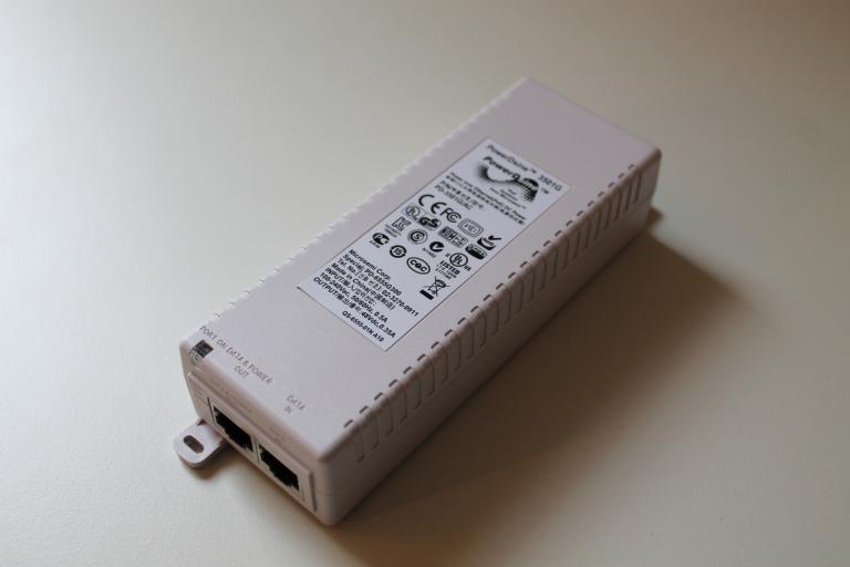

Zijn het PoE (Power over Ethernet) camera’s, zo ja zit daar dan wel een goede powerinjector voor.
Zo niet dan is het goed te verklaren dat de camera’s telkens offline gaan omdat deze niet voldoende spanning krijgen.
Is het eventueel, bij een power injector wel de juiste Stroomvoorziening DC 12V/1.0A;PoE (802.3af).
Dit is ook allemaal maar gissen omdat er nog niet is aangegeven om wat voor camera’s het gaat.
Hier onder een goede power injector, deze gebruik ik zelf ook (wel met Nederlandse stekker aansluiting).
