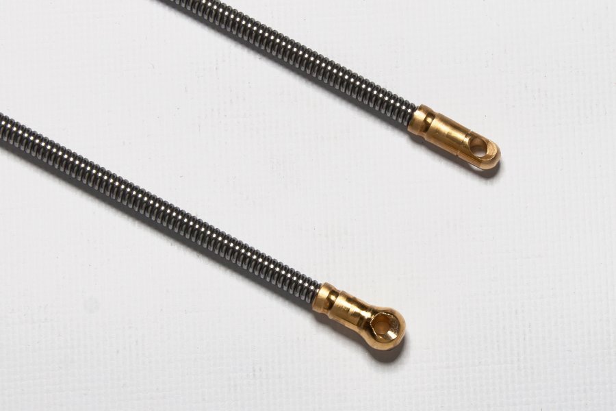

Leeuwarder78 Geplaatst: 20 november 2016 Geplaatst: 20 november 2016 In de bouw moet alles snel gaan. Dus hier moet ik Sjaak(k) bij wijze van uitzondering gelijk in geven. Gewoon met een rukveer en niet van die (Nederlands) zuinig dunne buisjes gebruiken. Haha zo noem ik hem ook een rukveer! En die Triax kabel die jullie gebruiken waar zijn die kilometers voor dr.? Voor de camera's? HP proliant dual processor rackserver met freebsd unix,HP small form factor desktop met ssd Linux mint ,raspberrypi3,HP gigabit switch,Draytek 2820,VU+DUO
Leeuwarder78 Geplaatst: 20 november 2016 Geplaatst: 20 november 2016 Was t bijna al vergeten maar deze veer is best wel handig voor flexepiebele buis en veel bochten. Blijft niet steken op de ribbels HP proliant dual processor rackserver met freebsd unix,HP small form factor desktop met ssd Linux mint ,raspberrypi3,HP gigabit switch,Draytek 2820,VU+DUO

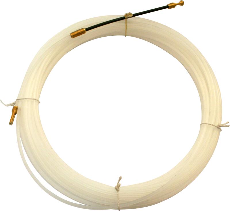

Sprietje Geplaatst: 20 november 2016 Geplaatst: 20 november 2016 Beste LeeuwarderZo'n ouderwetse trekveer die je in bericht 36 laat zien is leuk voor gladde buizen. Als het flexibele buizen zijn dan gebeurt het best vaak dat je daarmee toch maar heel moeilijk of helemaal niet door een bocht komt. Dan kun je veel beter een nylon trekveer nemen waar zo'n heel flexibel veertje op zit. Daarmee kom je moeiteloos door elke bocht.
dutchandrew Geplaatst: 20 november 2016 Geplaatst: 20 november 2016 Ligt er maar net aan hoe vaak je het gereedschap gebruikt als particulier. Vorig jaar kreeg ik een nylon trekveer niet door een buis. Met de tip van sprietje (8 mm plug aan een touwtje en aan de andere kant de stofzuiger) was het touw er binnen no-time door de buis heen. Dus een broddel oplossing was dat zeker niet.
