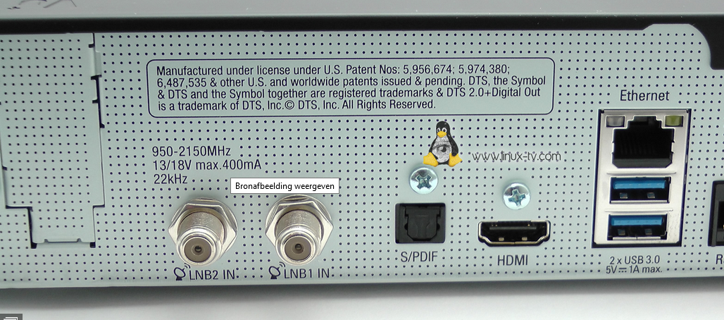

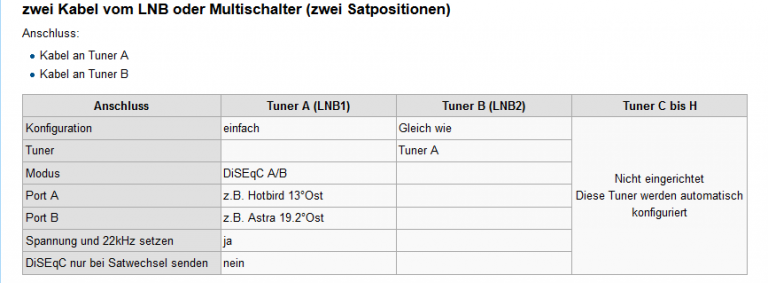

je hebt een vaste Tuner voor DVB-S2 met twee ingangen ( LNB1 en LNB2 ) en je hebt een insteek Tuner voor DVB-C/t/t2 met een ingang neem ik aan
de twee coax kabels van de schotel gaan naar de vaste tuner met ingang LNB1 en LNB2

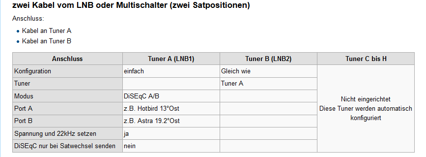

kijk beneden naar de tunerconfiguratie
waar 13 staat is 19,2 oost bij jouw
waar 19,2 staat is 23,5 oost bij jouw
bron afbeelding www.linux-tv.com
bron instellingen wiki.vuplus-support.org

Verder denk ik dat je een gedachtenfout maakt.
Er is niet een tuner voor 19 en een tuner voor 23.
Je stelt in je satelliet/tuner module bij de Astra 1 diseqc A in en Bij de Astra 3 Diseqc B
Daarna stel je tuner 2 in "gelijk aan tuner 1".
Hier in ieder geval mijn instellingen:
Aangezien ik 4 sats heb moet je uiteraard wat aanpassen voor jouw config:
Tuner A (of 1)
1. Config Modus: eenvoudig
2. Modus: -> Disecq A/B
3. Op A de Astra 1 (19.2)
4. Op B de Astra 3 (23.5)
Tuner B (of 2)
Alleen instellen Config Modus: Als tuner A (of 1)
Werkt nog niet? Misschien A en B even omwisselen....
Klaar!

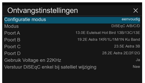

Hey Mercurius11,
Je maakt ons allemaal wel nieuwsgierig... :) :)
Zou je eens een screenshot kunnen maken van de instellingen? Misschien ziet op die manier iemand iets....

Okee, dat met twee toeters en twee connectoren noemen ze officieel een Twin monoblock, terwijl CanalDIGITAAL der een DUO LNB twin2 van gemaakt heeft.
dus geen DUAL LNB
dit enkel omdat er bij gebruik van de juiste term veel sneller tot een inzicht gekomen kan worden over de thuis installatie

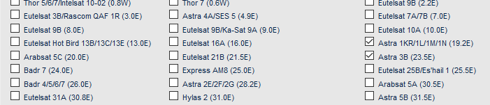

ik denk dat je een andere sattelite.xml moet laden ( http://satellites-xml.eu/ )
daar 19,2 Oost aanvinken en eronder 23,5 oost zie afbeeldingen
