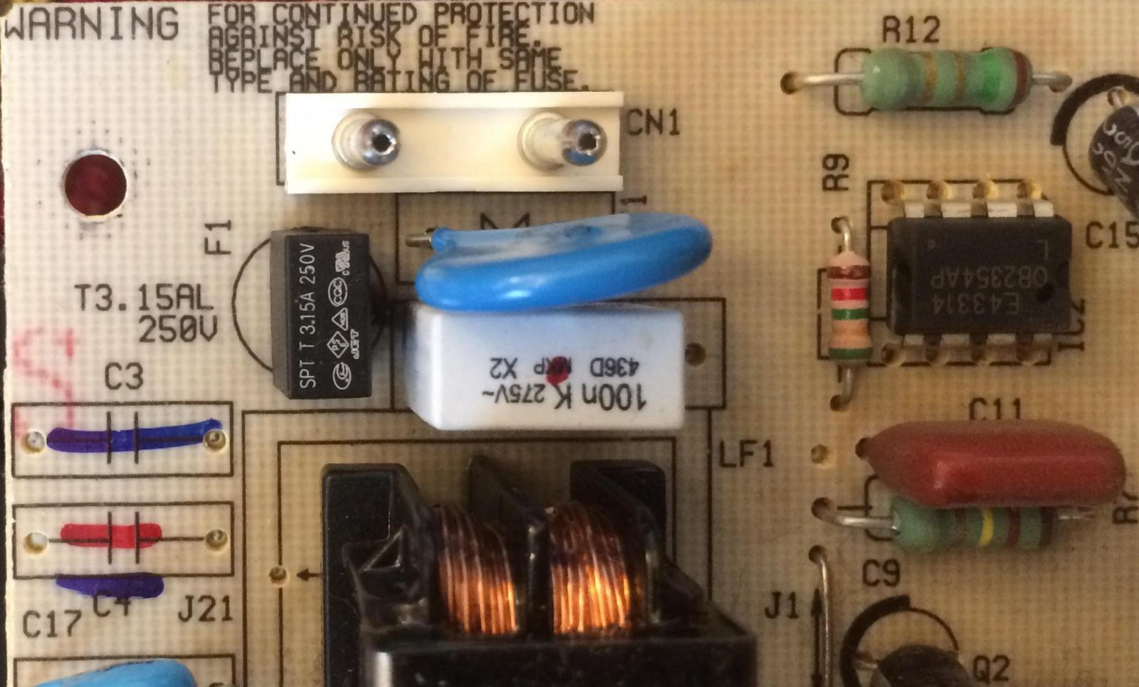

door een ongelukje is er vannacht vloeistof bovenop de ET9200 gekomen en  is er kortsluiting ontstaan waardoor een zekering in de meterkast eruitgefloept was.
Zekering weer aangezet, maar de Xtrend ging niet aan.
Vanwege het "loshalen" van de backup-batterij van mijn ET9000 destijds, had ik nog een voeding over, deze heb ik overgezet en de ET9200 draait gelukkig weer.
Een glaszekering zie ik zo niet, maar volgens mij is het het kleine zwarte blokje
haaks op de voedingsstekkeraansluiting.
Er is zo te zien ook een roetspoortje tussen de zekering en het witte diodeblok ernaast.
Ik heb geen idee wat voor merk het is, kan iemand dit zeggen ?
Zijn zulke zekeringen los te koop ?
Alvast bedankt voor jullie reacties !
Jaap
meet hem na of die wel echt defect is
en ja googel effe ze zijn tekoop

Anders een zekering 3,15 A traag in een zekeringhouder op die plek solderen.
Gast Pedro Newbie
Zijn te krijgen bij een Nederlandse elektronica shop voor 65 cent
Iedereen bedankt voor de snelle reacties !
Ik ga achter een dergelijke goedkope zekering aan,
dan kan ik kijken of de voeding het nog doet zonder dat het me meteen een fortuin kost.
