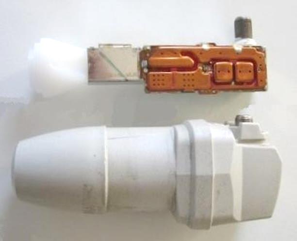

Sprietje Geplaatst: 15 januari 2017 Geplaatst: 15 januari 2017 (aangepast) Het gaat bij regen niet om het signaalverlies wat je krijgt omdat er signaal gedempt wordt door de regendruppels in de atmosfeer, want daar is natuurlijk geen verschil in tussen smalle en gewone lnb's. Het gaat om de waterdruppels die op de kop zitten die het signaal belemmeren om de feedhorn te bereiken. Bij een smalle lnb belemmeren niet alleen de waterdruppels aan de voorzijde van de lnb de signalen, ook de waterdruppels die rondom de kop zitten belemmeren de signalen, zie bijlage.Je kunt dit wel voorkomen maar dan moet je een regenkapje boven alle lnb's maken en tja, het is een oplossing maar mooi is die niet.Tja, en welke lnb's zijn aan te bevelen in quad-uitvoering.Inverto Black Ultra is een uitstekende lnb maar in quad-uitvoering is die aan de achterzijde breed en hoog waardoor de aansluitingen al snel tegen de beugels aan zitten van de hulpreflector.Voor satellieten die voldoende signaal geven zou ik de Inverto Black Premium Quad nemen, zie: http://www.inverto.tv/products/product.php?section=1&id=79 die 109,5mm hoog zijn.en voor de zwakkere satellieten de Inverto Black Ultra Quad, zie: http://www.inverto.tv/products/product.php?section=1&id=78 die 138mm hoog is. Op de bijgevoegde foto kun je zien dat de aansluitingen van de lnb in de weg kunnen zitten van de beugels. Hier zitten ze er net naast maar de kans is groter dat ze precies boven de beugels zitten dan er naast. Met haakse F-connectors kunnen de problemen deels opgelost worden. 15 januari 2017 aangepast door Sprietje
Zilverhippie Geplaatst: 15 januari 2017 Auteur Geplaatst: 15 januari 2017 Bedankt voor de info, Sprietje. Ik was die foto ook al eens tegengekomen. Ergens in "schotelpark", denk ik, maar ik vind de thread nu niet meer terug.
