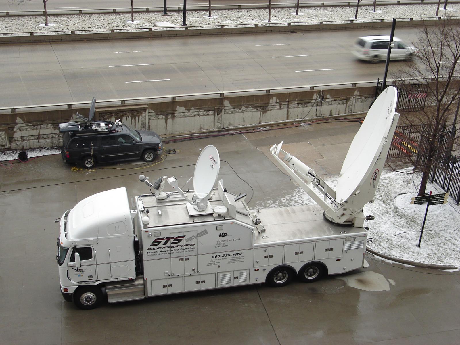

Sprietje Geplaatst: 14 februari 2017 Geplaatst: 14 februari 2017 Volgens mij maakt het niets uit of je bij een enkele lnb nu de lnb verdraait om de juiste kruispolarisatie te verkrijgen of de gehele schotel.Heb jij wel eens een broadcast trailer met een schotel van 200-400cm gezien waarbij de skew van de gehele schotel werd verdraaid of heb je wel eens een vaste professionele offsetschotel gezien van 300cm waarbij de skew van de gehele schotel werd verdraaid? Ik niet.Wel als je meerdere satellieten op één schotel wilt ontvangen, bijv. met een rail. Dat zie je dan ook bij de Wavefrontier, de Visiosat (Cahors) en de Maximum E-85De juiste skew van de lnb instellen door eerste de polarisatie op je ontvanger 90 graden anders in te stellen (bijv. van hor. naar vert.) kan volgens mij alleen maar als je een behoorlijk sterk signaal hebt.

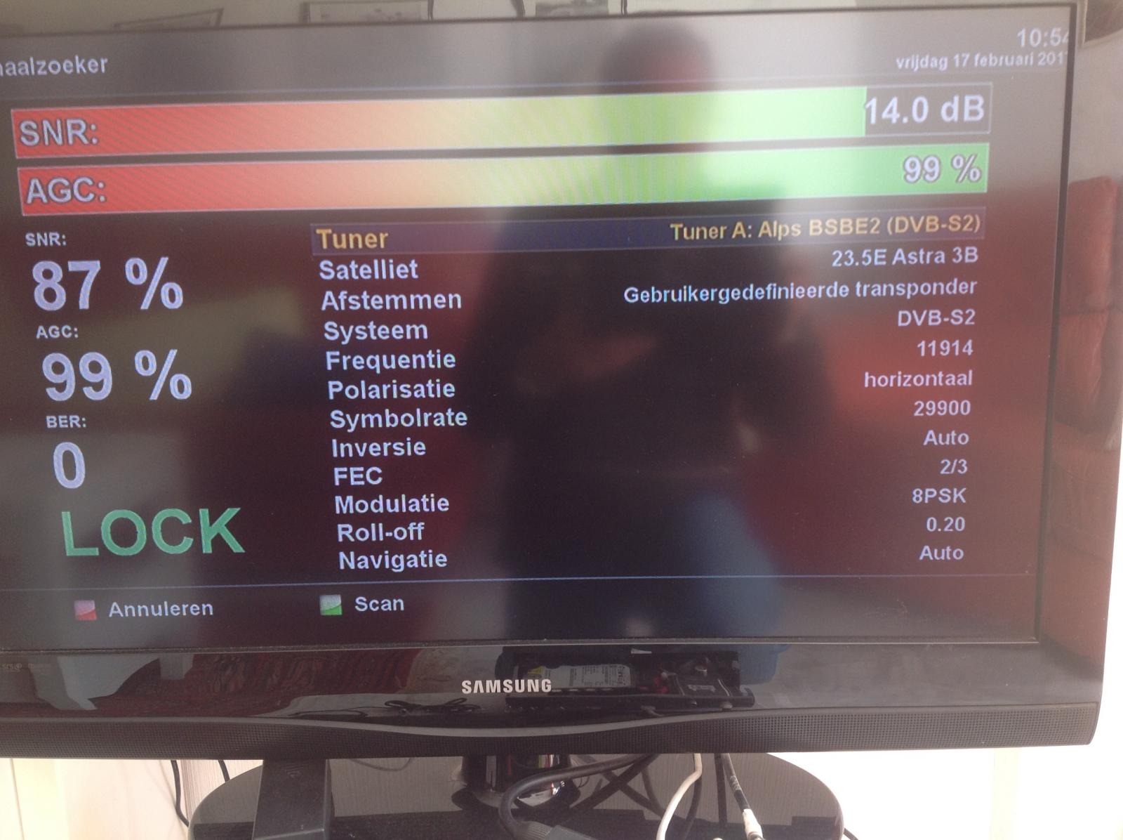

RimaNTSS Geplaatst: 17 februari 2017 Geplaatst: 17 februari 2017 Voor de beste resultaten moet as van symmetrie van de antenne en de LNB in de transponder polarisatie vlak. In het geval dat als Google verkeerd Translate er screenshot is:
grondstof Geplaatst: 17 februari 2017 Geplaatst: 17 februari 2017 Het resultaat van het afstellen van een schotel van 1 mtr in Fuengirola aan de Costa del Sol. Gebruik gemaakt van een XSarius HD easy
