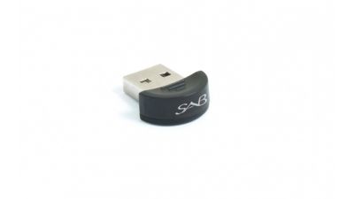

rinspanje Geplaatst: 28 februari 2017 Geplaatst: 28 februari 2017 Beste leden Heb een tijdje geleden een Sab Sky 5100 cisc gekregen van mijn vrouw. Het kan zijn dat ze mij een tijdje stil wilde hebben maar ik krijg er de zenuwen van. Ben nu al een paar dagen aan het zoeken welke WiFi usb ik moet hebben want de gewone usb stick van Sab wekrt niet. Op internet nergens iets over te vinden ben al dagen aan het zoeken. Kan iemand mij van dit probleempje en zorgen dat ik eindelijk WiFi op de receiver krijg? Robby
satencom Geplaatst: 28 februari 2017 Geplaatst: 28 februari 2017 (aangepast) Heb je deze SAB Mini USB Wifi Black (A804) Te gebruiken voor onderstaande modellen:SAB Sky 4700 FTA HDSAB Sky 4800 miniSAB Titan FTA SCSAB Titan I 3606 HDSAB Unix Solo HDSAB Unix Triple HD 28 februari 2017 aangepast door satencom Volgens de wet van Bartjens moet het kunnen En met de vriendelijke groeten Hendrik En Is je Probleem opgelost? Help anderen door te vertellen hoe je dat hebt gedaan.
rinspanje Geplaatst: 28 februari 2017 Auteur Geplaatst: 28 februari 2017 Dag satencom ja dat is deze die niet gaat die heb ik hier Groeten

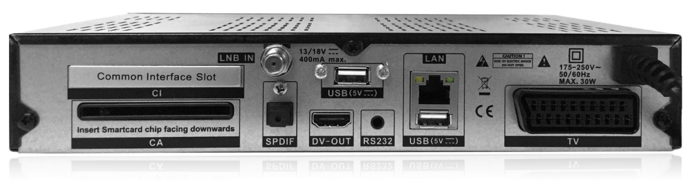

satkijker Geplaatst: 28 februari 2017 Geplaatst: 28 februari 2017 Gebruik je de USB ingang onder de LAN ingang of de andere naast de LAN ingang? Van horen zeggen of zelf uitgeprobeerd?
rinspanje Geplaatst: 28 februari 2017 Auteur Geplaatst: 28 februari 2017 Dank voor je hulp Ik heb hem onder de Lan gezet maar op die andere ziet hij hem ook niet Groeten
