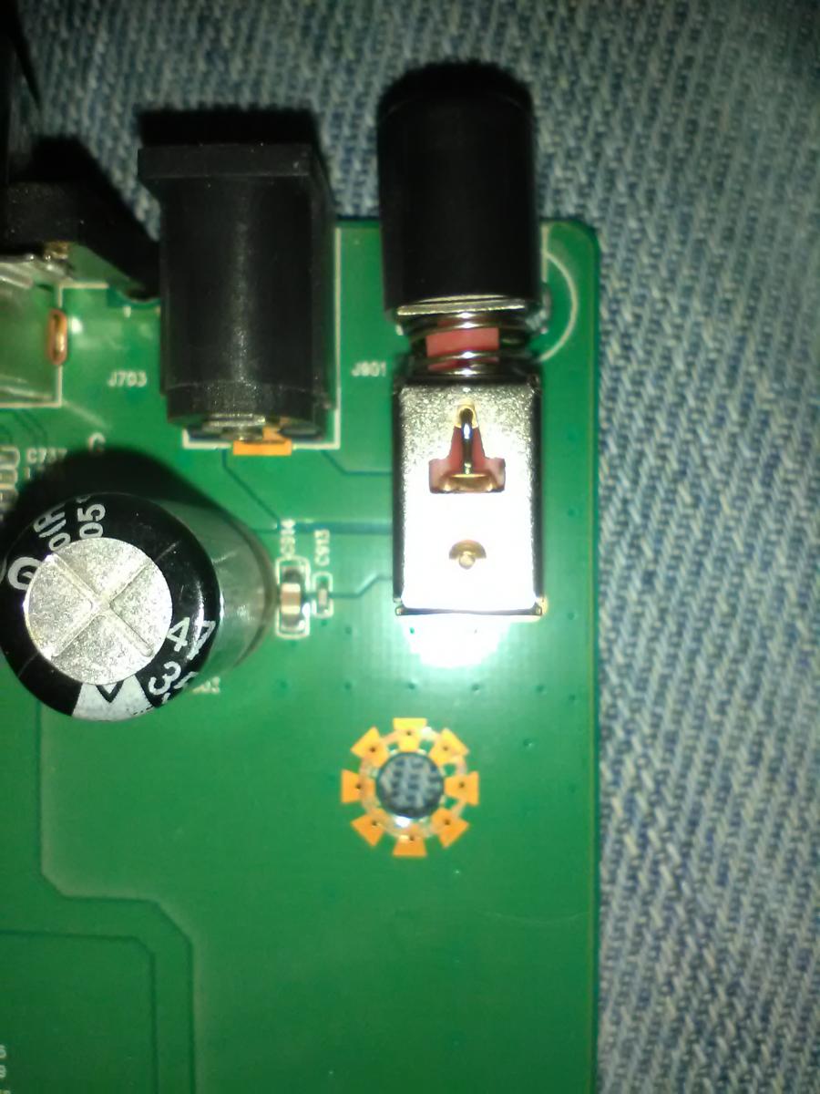

Gokje, 2 x maak, parallell geschakeld.
  • Moderator
2 x maakcontact, in deze schakeling parallel geschakeld.
  • Moderator
Een vette elco direct achter de schakelaar is ook vragen om defecte schakelaars.
Maar ik krijg de indruk dat hier misschien iets anders defect is.
Het aanbod op een vervangende schakelaar wordt afgeslagen, en TS is alleen geinteresseerd in hoe de schakelcontacten geschakeld worden, iets wat aan de hand van de foto's duidelijk herkenbaar is, zonder al te veel kennis van de materie.

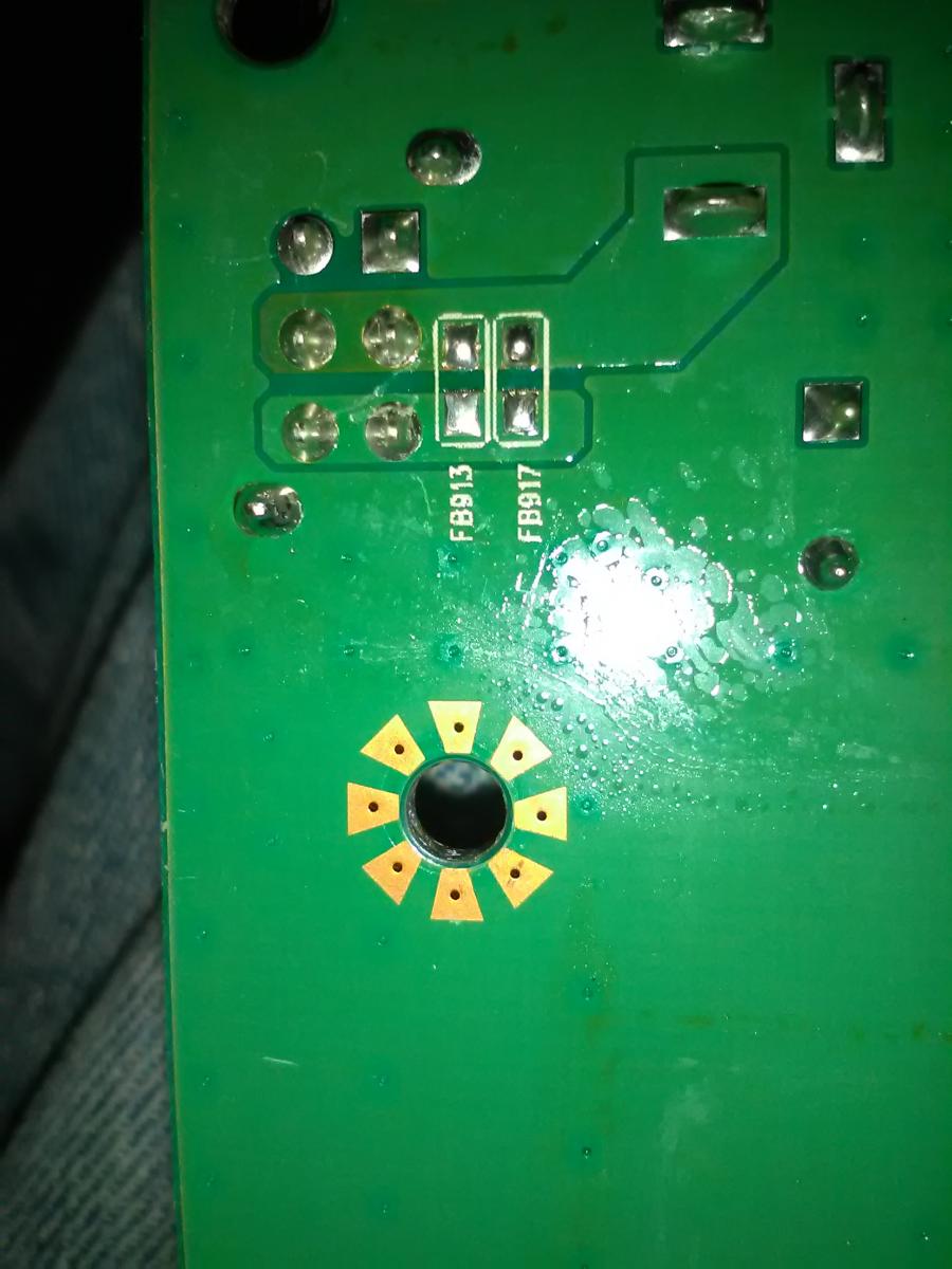

Je kunt de contacten ook gewoon doorverbinden. Wil je hem toch uitzetten kan je gewoon de connector eruit halen.
Welke?
Onderste 4 of bovenste 4 of bovenste rij met de onderste rij?
Zo te zien is je electronica kennis niet veel. Natuurlijk de onderste 4 aansluitingen gewoon met een klodder soldeer kortsluiten, en je schakelaar is overbrugt. De bovenste 2 aansluitingen zit toch niets aan ?

Maar waarom denk je dat de schakelaar defect is?
Zijn er veertjes en palletjes uitgevallen?
Er is je een nieuwe schakelaar aangeboden.
En wanneer een ontvanger niet werkt is het hoogstzelden de schakelaar welke defect is.
Het zijn overigens de onderste 2 met de bovenste 2, de 3e en 4e aansluiting behoren niet bij de schakelaar.
  • Moderator
Daarmee overbrug je inderdaad ook de schakelaar.
