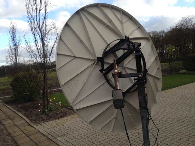

cookie monster Geplaatst: 25 april 2017 Geplaatst: 25 april 2017 (aangepast) Even een update. Inmiddels de schotel voorzien van een L profiel en de actuator verplaatst inmiddels de schotel draaiend van 31,5 West tot 55,0 Oost. Kan nog verder oost maar weet niet of daar ook nog iets is te ontvangen. Bijgevoegd nog een paar foto,s van de stand op 31,5 west en 55 Oost https://www.sat4all.com/forums/uploads/monthly_04_2017/post-30773-0-87094600-1492879890.jpg Dat 2 boompjes , daar ga je wel ontvangstproblemen mee krijgen !! 25 april 2017 aangepast door cookie monster C o o kie M o nster C U L'8'R WEIRDOGAToRS I was born once , as an invasion of the bodysnatchers , but the doctor did get a brain-attack !! my name: breedbandwurger 1967 casa CM: FTA DVB-S & FTA DVB-S2

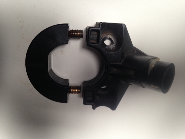

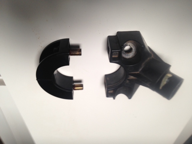

satkijker Geplaatst: 30 april 2017 Geplaatst: 30 april 2017 Plepkeshenkie, dat is een mooi resultaat, wel jammer van de problemen met de V Box dat je 12168-H op 52,5 niet kunt ontvangen komt omdat die heel zwak is en afhankelijk is van het weer, 1 = de Black Ultra. 2 = Ja. 3 = Ik zie dat je niet het originele boven deel van de lnb houder hebt , deze misschien omgedraaid met het verwisselen zodat de lnb hoger of lager zou kunnen kijken. Van horen zeggen of zelf uitgeprobeerd?
Plepkeshenkie Geplaatst: 1 mei 2017 Geplaatst: 1 mei 2017 Hallo Satgeert, Was me totaal niet bewust over dat bovendeel. Heb hem zo gekocht. Zojuist even gekeken bij de 2 channel masters die ik nog heb liggen en daar zit wel een originele houder bij. Zie foto,s. Maar ik heb geen idee wat hie het voordeel van is. Je kan mij dit vast wel uitleggen. By the way zitten de verroeste boutjes er los in of is het 1 geheel Channel master 180 cm draaibaar 31,5 west tot 76,5 oost met lnb revolver met Circ ku band lnb, 1 keer Ku band lnb, Inverto Ka Ku en lnb voor 26 oost amateur band T90 schotel sat posities 42, 39, 28, 23,5, 19,2 16, 13, 9, 4,8 en 0,8. Unimesh 3,10 m met 2 keer C band lnb Ontvangers Octagon sf8008, Extrend 9500, Edision Mio 4k, Zgemma H9 twin TBS 5927 USB Alles tijdelijk buiten gebruik.i.v.m verhuizing.
