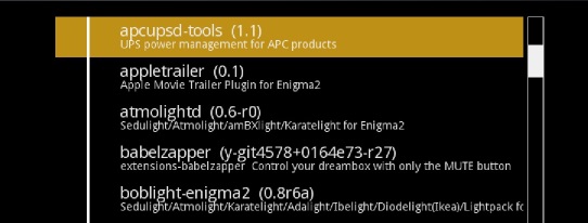

TIP: Als je autobouquetmaker gebruikt in PLI dan doen na het scannen alle ziggo kanalen het wel goed.
Waar kan je die vinden dan?
VU+ Duo
/ Dreambox DM800 / TBS 5925
Niet bij mij.
VU+ Duo
kijk eens bij systeemplugins
Ook niet.
VU+ Duo
Dan draai je zeker een verouderde of niet genuine OpenPLI ?
Dat laatste. Was al bang dat dat het probleem zou zijn.
Hier de inhoud van de .conf-bestanden:
src/gz openpli-3rd-party-et10000 http://downloads.pli-images.org/feeds/openpli-4/3rd-party-et10000'>http://downloads.pli-images.org/feeds/openpli-4/3rd-party-et10000
src/gz satdreamgr-extra http://188.165.252.42/feeds/satdreamgr-extra
src/gz openpli-3rd-party http://downloads.pli-images.org/feeds/openpli-4/3rd-party
src/gz satdreamgr-openpli-gst1-et10000 http://188.165.252.42/feeds/satdreamgr-openpli-gst1-4/et10000
src/gz piconsxyz-picons http://picons.xyz/feed
src/gz satdreamgr-extra-et10000 http://188.165.252.42/feeds/satdreamgr-extra-et10000
src/gz satdreamgr-openpli-gst1-all http://188.165.252.42/feeds/satdreamgr-openpli-gst1-4/all
src/gz satdreamgr-openpli-gst1-mips32el http://188.165.252.42/feeds/satdreamgr-openpli-gst1-4/mips32el
Ik mag aannemen dat het toevoegen van de OpenPLi conf-bestanden wel werkt maar risico dat ik plugins download/update (nog) niet geschikt voor deze variant van PLi?
Deze dus:
src/gz openpli-et10000 http://downloads.pli-images.org/feeds/openpli-4/et10000
src/gz openpli-all http://downloads.pli-images.org/feeds/openpli-4/all
src/gz openpli-mips32el http://downloads.pli-images.org/feeds/openpli-4/mips32el
