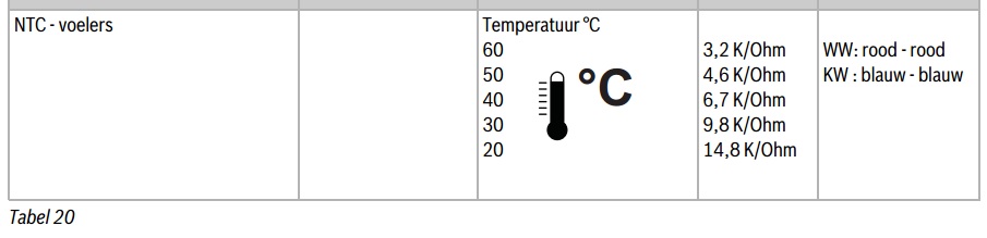

Deze kan ik gewoon met de multimeter controleren op werking (weerstand)?

Zie fragment tabel.
