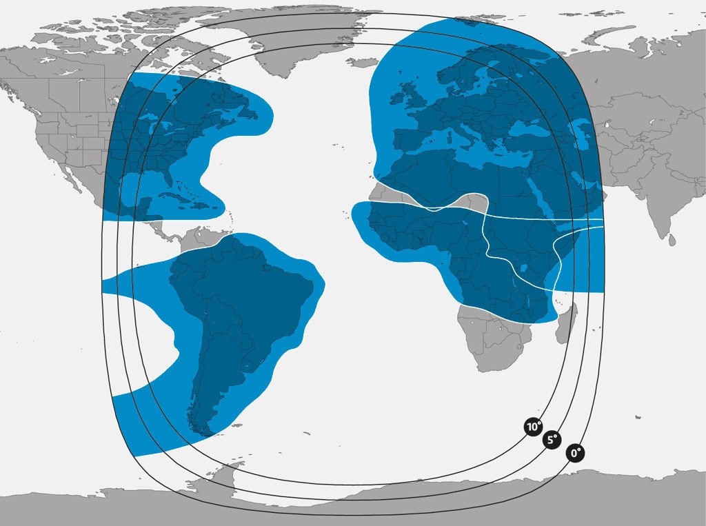

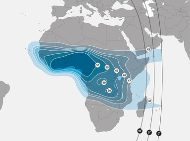

Martijnn Geplaatst: 4 oktober 2017 Auteur Geplaatst: 4 oktober 2017 (aangepast) Eventjes volledig out geweest... en geen notifications meer na de vernieuwing van de website, denk ik @Alex, ja volledig legaal Canal+ Frankrijk vraagt een adres en bankrekening in Frankrijk zelf, het adres kan ik mss regelen via postbus (snel 200€ per jaar) en dan nog hopen dat de bank een postbusadres aanvaardt om de rekening te openen, dus dit wordt duur en moeilijk. Maar ik wil terug komen op de oorspronkelijke vraag, kan ik met de Malinese decoder en antenne, dezelfde posten ontvangen zoals in Mali. bv, Nollywood tv FR wordt verstuurt vanaf satelliet SES 4 in Afrika bereikbaar bron(https://www.lyngsat.com/tvchannels/fr/Nollywood-TV.html) Als ik SES 4 opzoek, dan zie ik dat deze een coverage heeft over verschillende continenten bron(https://www.ses.com/our-coverage/satellites/325) Er wordt wel nog gesproken over 52C Band en 72Ku Band, wat voor mij codetaal is..... Maar als ik een decoder met kaart en antenne uit Mali meebreng, juist richt, dan zouden deze zenders toch te ontvangen moeten zijn? Bedankt mensen 4 oktober 2017 aangepast door Martijnn
Moderator ceesv Geplaatst: 4 oktober 2017 Moderator Geplaatst: 4 oktober 2017 Nollywood tv FR zit op de West Afrika beam en is in Nederland via de SES-4 niet te ontvangen. http://www.lyngsat-maps.com/footprints/SES-4-West-Africa.html Gaat niet bestaat niet! 65" 4-K OLED, Vu+ Duo 4K SE BT, Vu+ Solo 4K, Rebox-8500, Rebox-8000, Wavefrontier T-90, Satlook Digital NIT, Megasat HD5 Combo Gebruik je een advertentie blocker? Maak dan een uitzondering voor onze website. Zonder advertentie (inkomsten) kan deze site niet voortbestaan.
