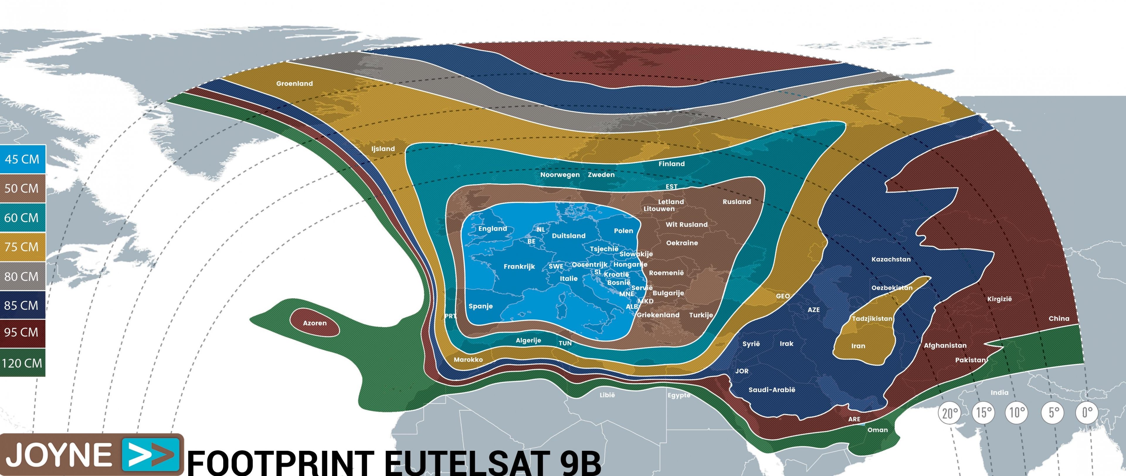

Sprietje Geplaatst: 30 oktober 2017 Auteur Geplaatst: 30 oktober 2017 Er is een nieuwe footprint gemaakt voor de ontvangst van Joyne.

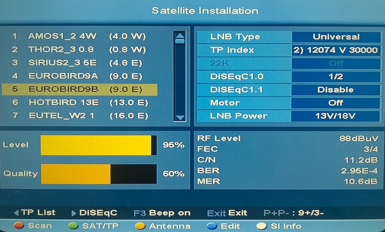

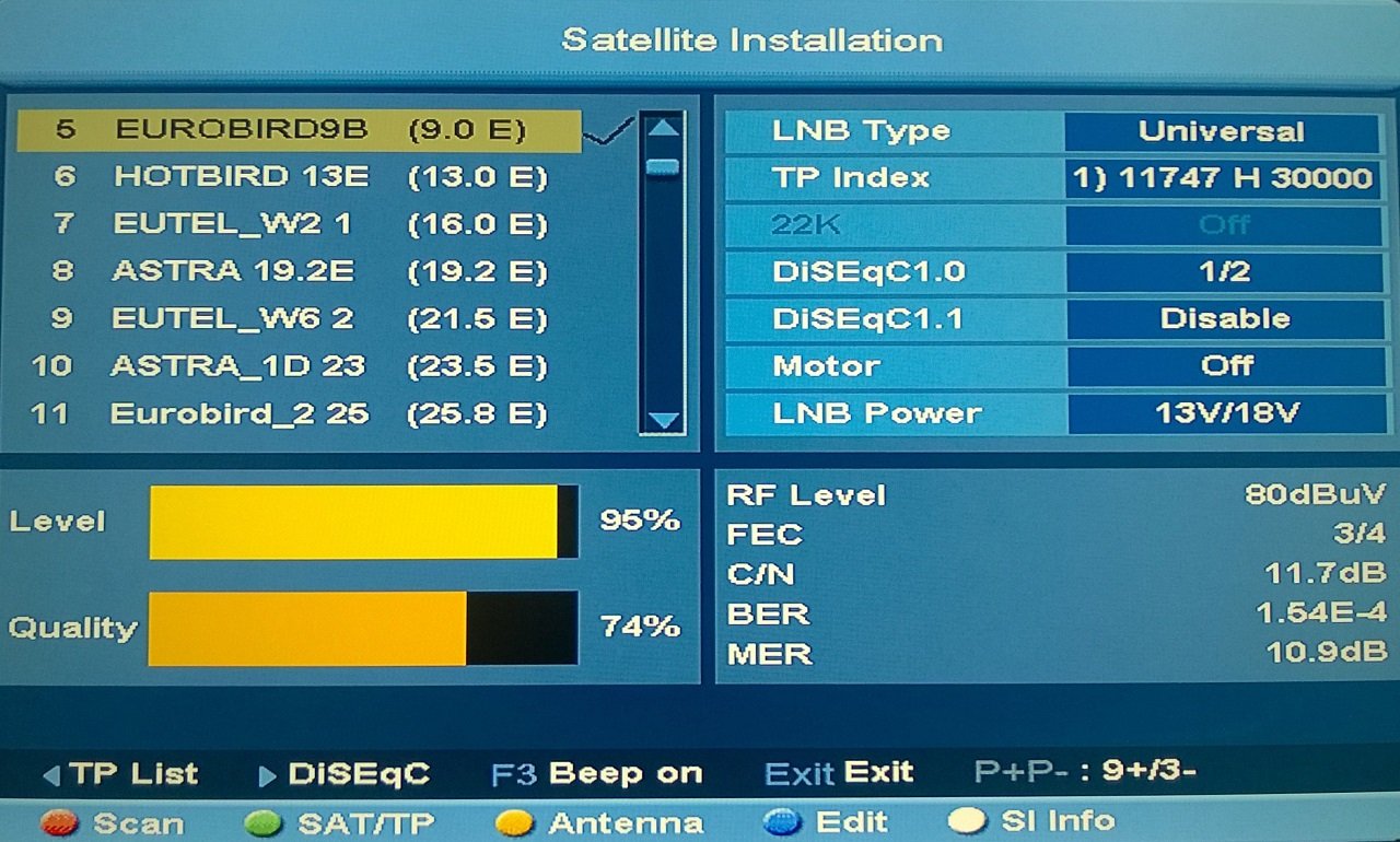

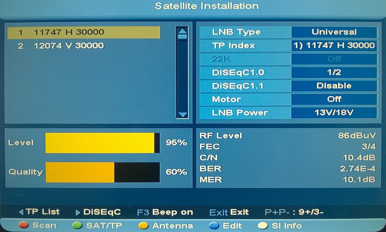

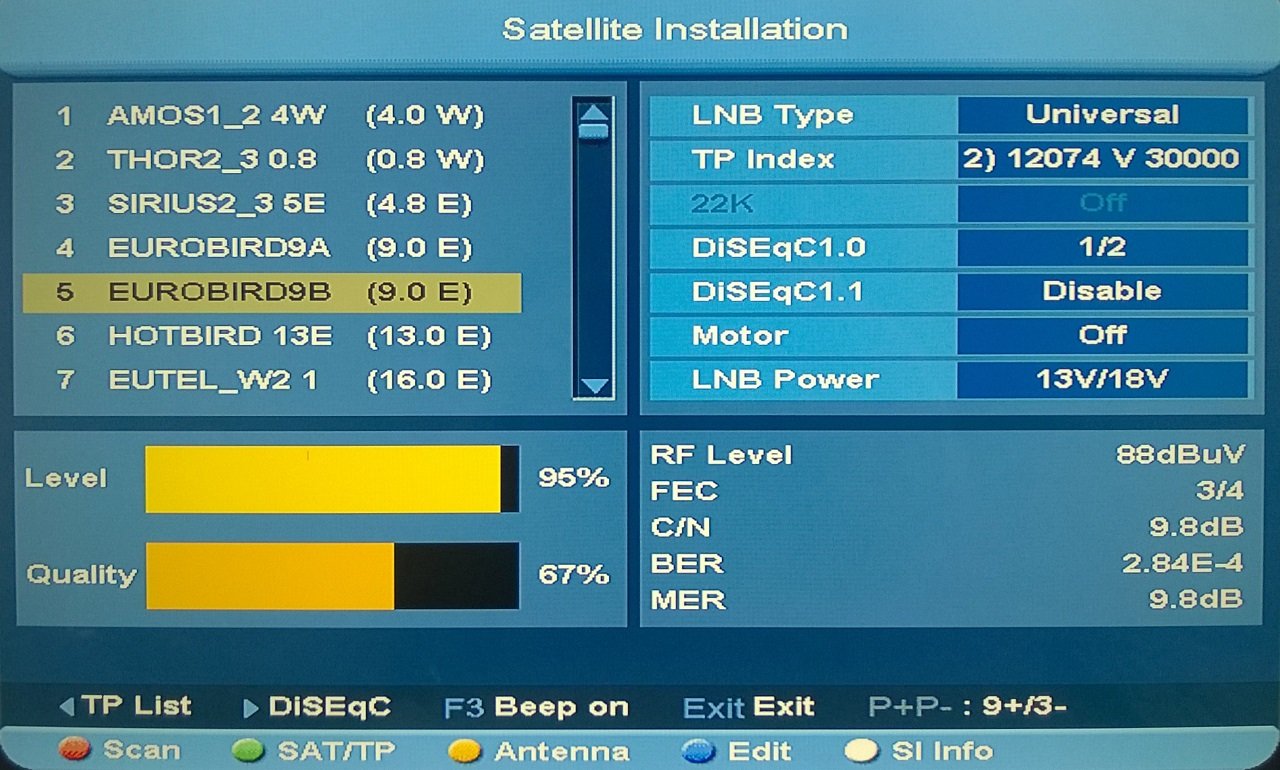

Boogje Geplaatst: 30 oktober 2017 Geplaatst: 30 oktober 2017 37 minuten geleden zei Boogje: Zie onderstaande meetwaarden voor Alcácer do Sal (ca. 80 km zuid/oost van Lissabon). De ontvangstcondities voor Eutelsat 9B zijn ongeveer gelijk aan de ontvangstcondities in de omgeving Cascais/Sintra. Merk ook op dat de B&R53 (53cm) hier - dus aan de rand van de footprint voor 60 cm - prima resultaten laat zien. Let op: de kwaliteit van het signaal wordt direct ná de tuner/decoder gemeten. Veel satelliet-ontvangers laten de kwaliteit zien nadat de fouten in het signaal door de zg. FEC zijn gecorrigeerd en dat geeft een onjuist beeld van de ontvangstkwaliteit. Ik vergat de schotelantennes bij de plaatjes te vermelden. 1) B&R 65 cm Alcácer do Sal 2) B&R 65 cm Alcácer do Sal 3) B&R 53 cm Alcácer do Sal 4) B&R 53 cm Alcácer do Sal

Sprietje Geplaatst: 30 oktober 2017 Auteur Geplaatst: 30 oktober 2017 (aangepast) Lijkt me sterk Boogje dat dit goed is. Foto 2 is met de 65cm-schotel en geeft op 12074V 60% Foto 4 is met de 53cm-schotel en geeft op 12074V 67% Ben je aan vakantie toe? 30 oktober 2017 aangepast door Sprietje
Boogje Geplaatst: 30 oktober 2017 Geplaatst: 30 oktober 2017 1 uur geleden zei Sprietje: Lijkt me sterk Boogje dat dit goed is. Foto 2 is met de 65cm-schotel en geeft op 12074V 60% Foto 4 is met de 53cm-schotel en geeft op 12074V 67% Ben je aan vakantie toe? Sprietje, Ik ben inderdaad aan vakantie toe. Al die metingen verrichten, statieven opstellen schotels uirichten en dan van tijd tot tijd ook nog boven op campers klimmen om de skew in te stellen van kampeerders die geen beeld hebben in slechts 'n paar weken is best wel vermoeiend. Maar even terug naar jouw opmerking. Zou ik ook denken als ik niet naar de C/N en BER-waarden had gekeken. Want die zijn voor de B&R65 beter dan voor de B&R53. De 'Quality-indicatie' blijkt de lading dus niet (altijd?) volledig te dekken. Hoe verklaar je anders dat ik op 11.747 met de B&R53 bij 60% kwaliteit betere C/N en MER-waarden meet (10.4dB resp. 10.1dB) dan op 12.074 bij 67% (9.8dB resp. 9.8dB). Weliswaar relatief geringe verschillen t.o.v. bijv. de B&R65 maarja.... Op andere meetlocaties kunnen de verschillen er plotseling weer heel anders uitzien. Commentaar kan je zijn ervaringen vertellen over grote schotelantennes die in de buurt van bijv. bruggen geen enkele ontvangst meer hadden van op elders met kleine schotelantennes probleemloos te ontvangen satellieten.

alex6 Geplaatst: 3 november 2017 Geplaatst: 3 november 2017 Ik ben eens gaan shoppen bij lokale dealers, een van hen omgeving Portimao, waarschijnlijk nakomeling van een der profeten was bezig joyne te testen en informeerde mij de resultaten: "In terms of normal dishes I would like to inform the following: With 60cm dish you can receive Eutelsat 9B at 9º east but the signal is really on the limit if it rains or if we have strong wind you will lose signal immediately. To install Eutelsat Hot Bird 13º in the same dish it is out of question. With an 80cm dish you can install Eutelsat 9B at 9º and Eutelsat Hot Bird 13º with 2 LNBs and diseqc switch and the signal is OK. Next week we will receive the Joyne modules from Holland." Nu hoop ik voor het gemak dat ook een INVERTO DUO TWIN LNB 80 cm i.p.v.2 lnb's hierop zou werken
