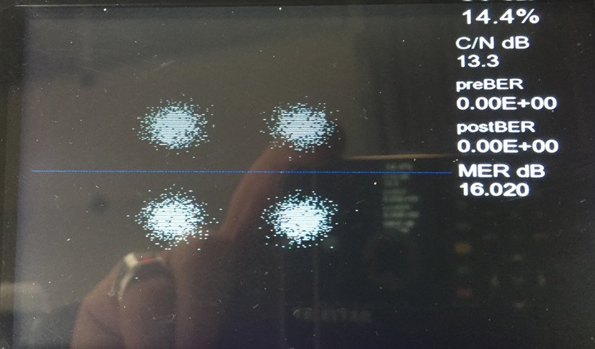

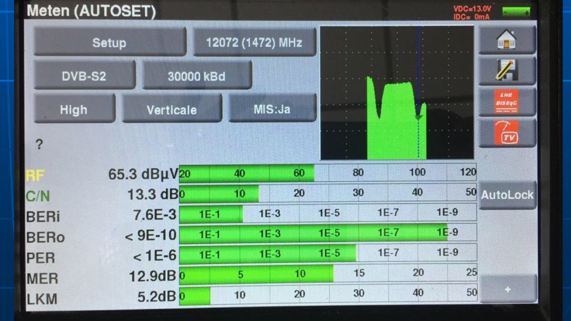

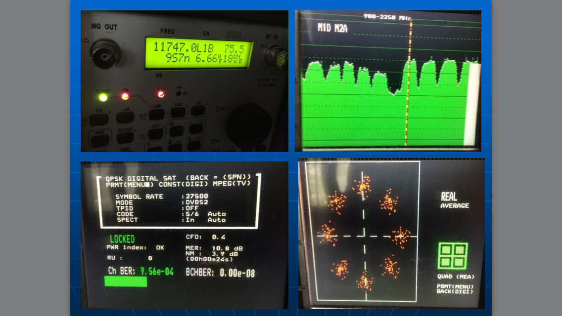

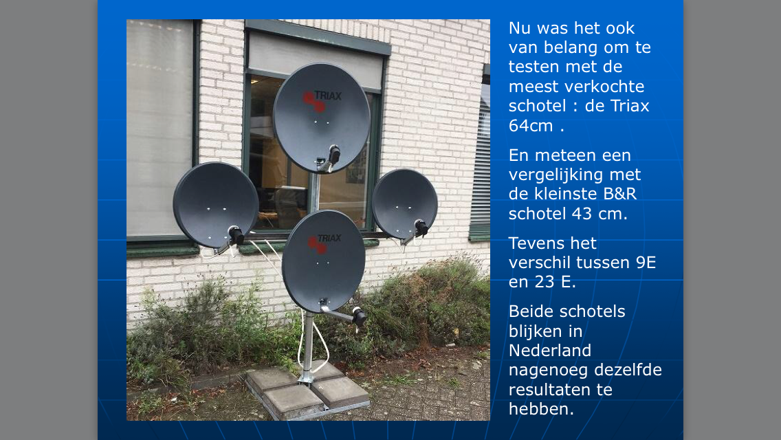

commentaar Geplaatst: 17 december 2017 Geplaatst: 17 december 2017 (aangepast) @Tonskidutch, ik heb geen gibertini, is ook een goede schotel hoor, wordt veel in Duitsland verkocht. Ik begrijp echter niet wat je met een geprepareerde module bedoeld? Alle modules zijn hetzelfde en voor ontvangst is een module toch niet van belang? Ik heb een vergelijkingsmeting gedaan met professionele apparatuur, 2 merken zelfs, met een 43cm B&R schotel en een Triax 64 cm waaruit gebleken is dat in Nederland de ontvangst van Eutelsat ongeveer gelijk is aan Astra 23 , en dat beide schotels een bijna vergelijkbare digitale opbrengst hebben, en dat het voordeel van Joyne dus in het Noorden en Zuiden van Europa en Noord Africa ( uitgezonderd West Marocco ) en het Midden Oosten - Turkije is. De 2e foto is de waarde met 27500 5/6 en de 1e na de wijziging naar 30000 3/4 Nu moet je nog iemand vinden in Spanje met goede meetapparatuur en Joyne modules. ik ken er wel, maar die hebben geen Gibertini . Dus het lijkt me het beste om te hopen dat iemand op jouw oproep reageert. Het valt me wel op dat iedereen welke positief over Joyne is afgebrand wordt. Eerst schelden ze jaren op CD en nu er een alternatief is wordt dat onderuit geschopt. Ben blij met Joyne want CD is al aan het veranderen, en als Joyne niet was gekomen had je volgend jaar je kaartjes ook kunnen inleveren voor een dichtgetimmerde Cam 701. ik zal je de plaatjes van de professionele meting niet onthouden. Heb je in ieder geval antwoord. Misschien niet wat je wou, maar toch. 17 december 2017 aangepast door commentaar
commentaar Geplaatst: 17 december 2017 Geplaatst: 17 december 2017 (aangepast) Even over je Technisat S2. Daar heb ik veel metingen mee gedaan en dat is een van de redenen waarom we naar 3/4 zijn gegaan. Die had echt wel problemen in combinatie met onze 43cm schotel. Dat is nu opgelost, ook met een software update. Zie je dat ondanks de opgave in dB de balk anders aangeeft en in het rode geval dus ook geen zenders in laadde. En de professionele meter geeft 10.8 dB met 75.5 dbUv terwijl op dezelfde schotel de technisat 7.5 dB en 78 dbUv aangeeft. 17 december 2017 aangepast door commentaar

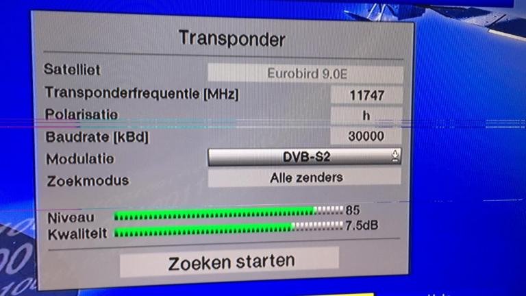

commentaar Geplaatst: 18 december 2017 Geplaatst: 18 december 2017 (aangepast) 14 uur geleden zei commentaar: Even over je Technisat S2. Daar heb ik veel metingen mee gedaan en dat is een van de redenen waarom we naar 3/4 zijn gegaan. Die had echt wel problemen in combinatie met onze 43cm schotel. Dat is nu opgelost, ook met een software update. Zie je dat ondanks de opgave in dB de balk anders aangeeft en in het rode geval dus ook geen zenders in laadde. En de professionele meter geeft 10.8 dB met 75.5 dbUv terwijl op dezelfde schotel de technisat 7.5 dB en 78 dbUv aangeeft. Met 30000 3/4 7.5 dB en 85 dBuV. 18 december 2017 aangepast door commentaar

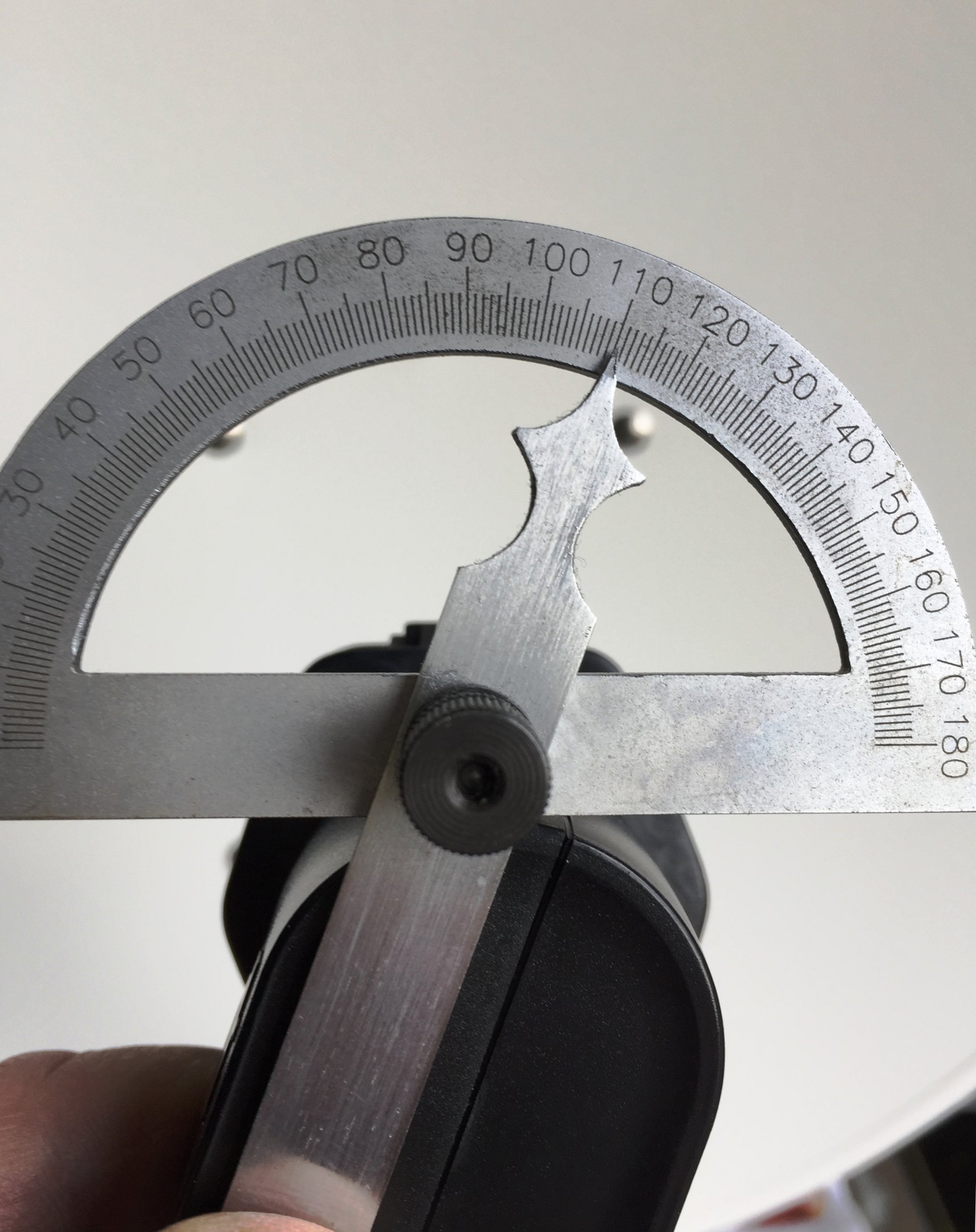

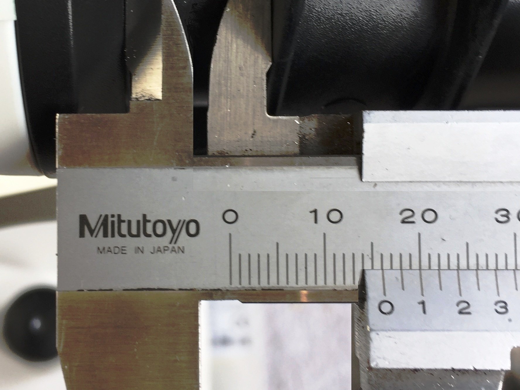

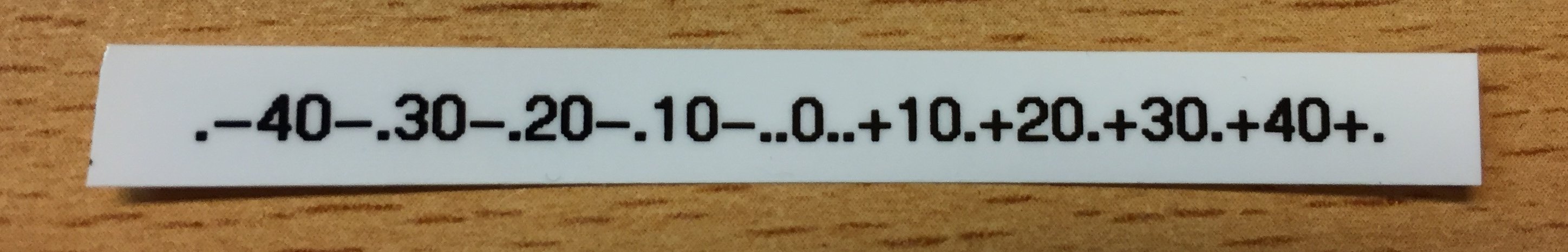

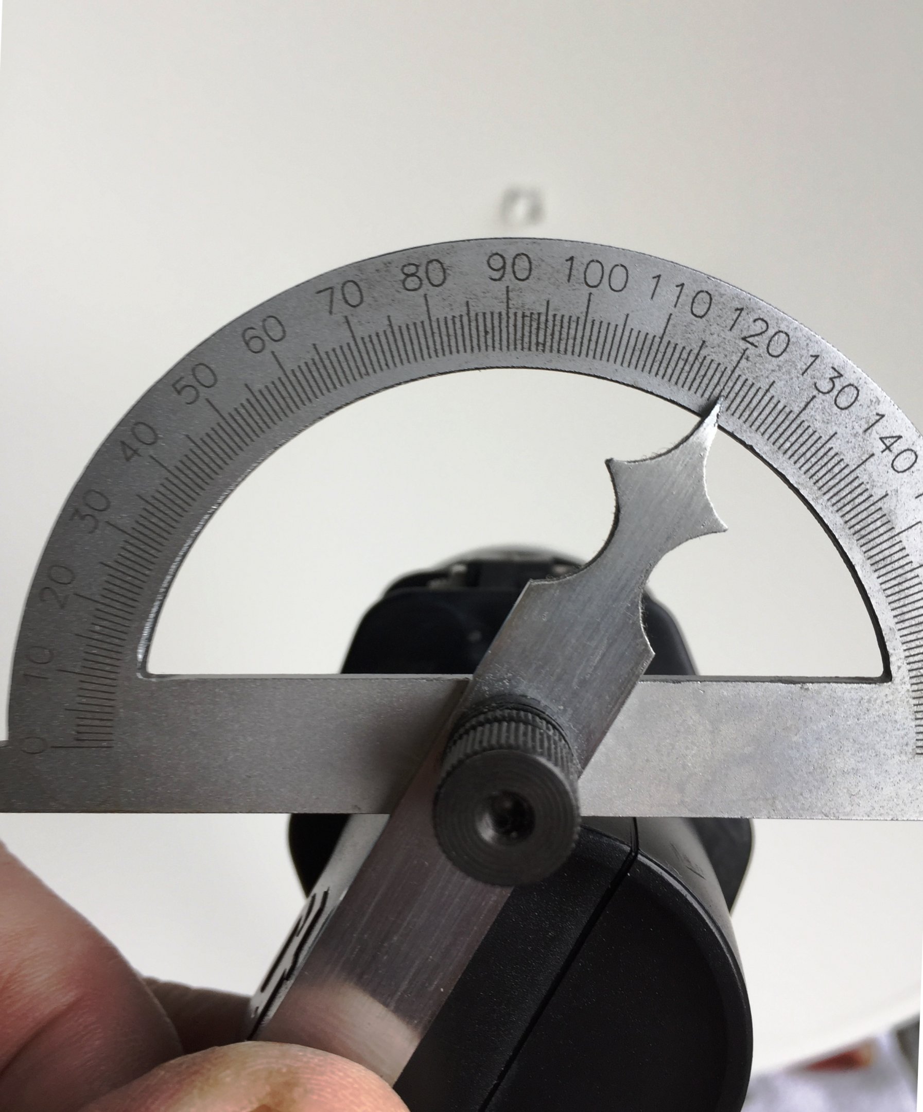

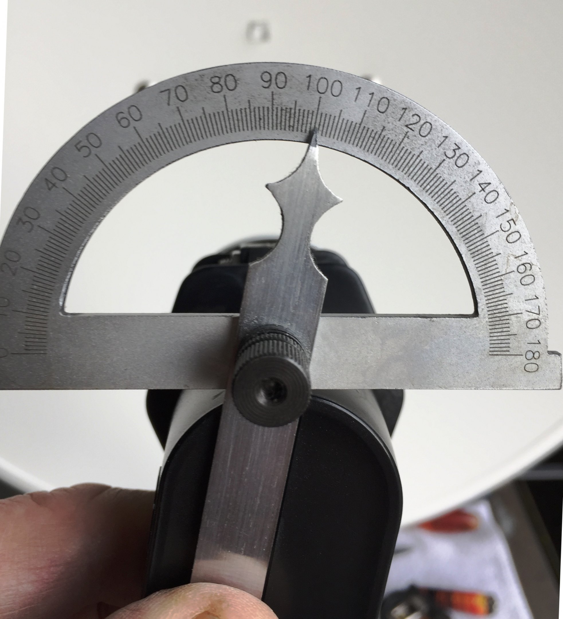

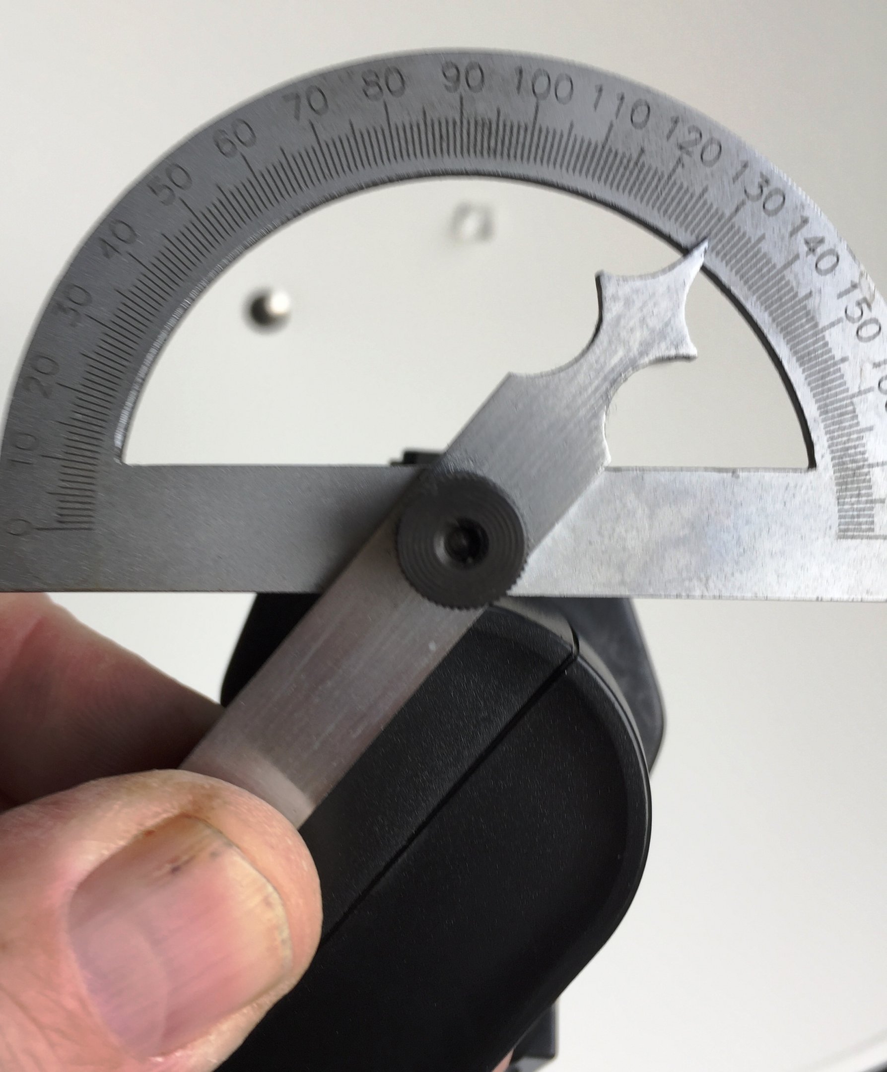

commentaar Geplaatst: 19 december 2017 Geplaatst: 19 december 2017 Zoals beloofd de exacte maten en de gewijzigde sticker. Gecontroleerd met een gradenboog op elke 10 graden verstelling van de skew . Dit is zoals het is, met deze smalle tape heb ik wat meer mogelijkheden met het kleinere lettertype en totale tekst lengte. De maat van de rand van de Inverto black ultra tot de lnb klem voor de B&R 65cm is 16 mm. Dat betekend dat het geen enkel probleem is om een andere lnb te monteren maar waarom zou je dat doen?
