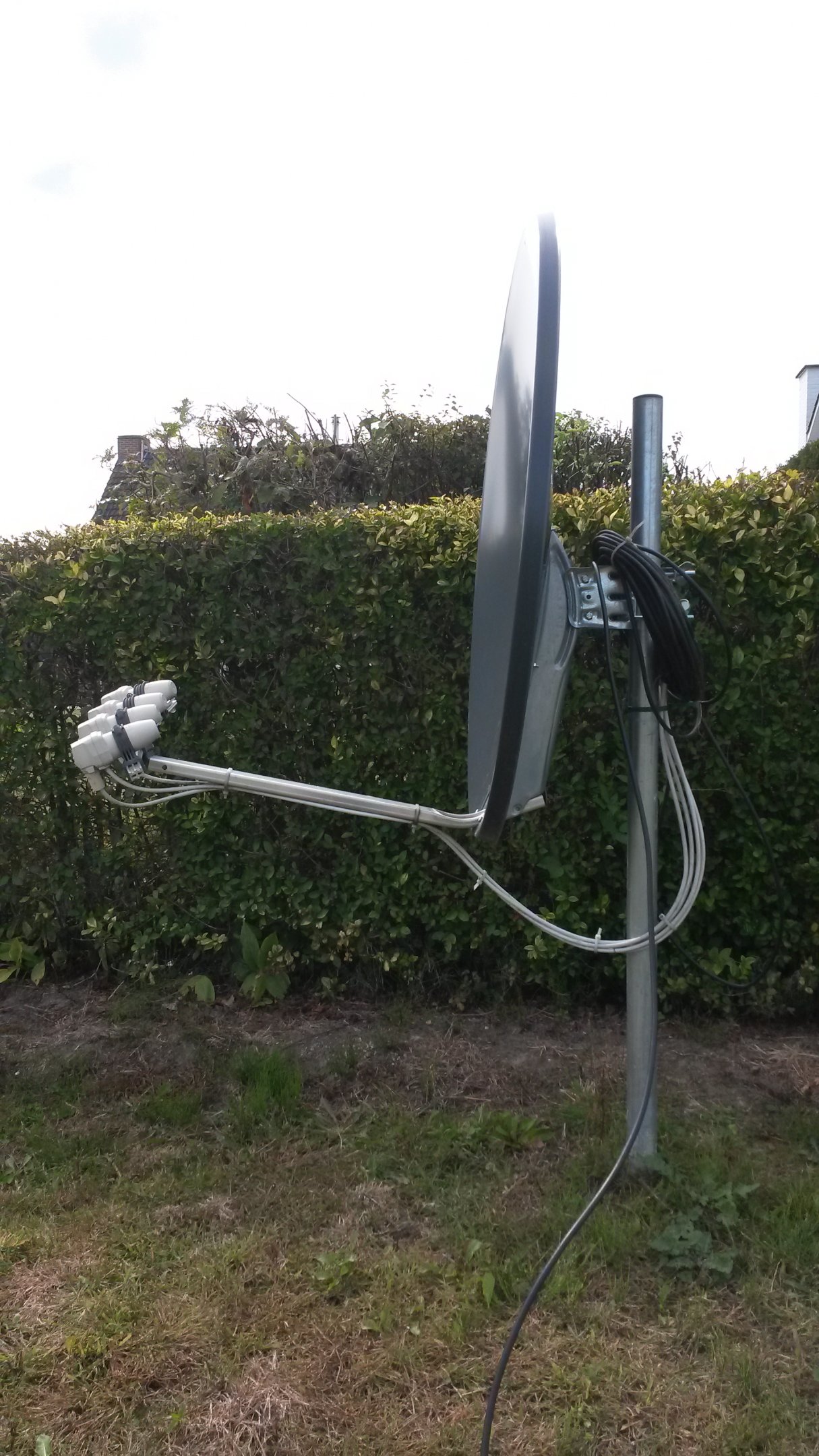

Mijn installatie : vrijstaande - zonder obstakels als bomen e.d. - Triax 88cm met multifeed houder voor ontvangst van Hotbird, Astra 1, Astra 3 en Astra 2 alle uitgerust met ALPS single feed LNB's. De afstand loopt wel over een 100m coaxkabel KOKA799, gekoppeld met een DISEQC 4/ 1 switch.
Ik ben woonachtig te Wetteren (België).
Mijn ontvangst bij Hotbird is niet erg hoog +- 9dB. (afhankelijk van de zender La Une / TF1, SRF 1 HD, SRF INFO HD) De andere satelieten komen uit op 13dB tot 16dB bij Astra 2 zenders.

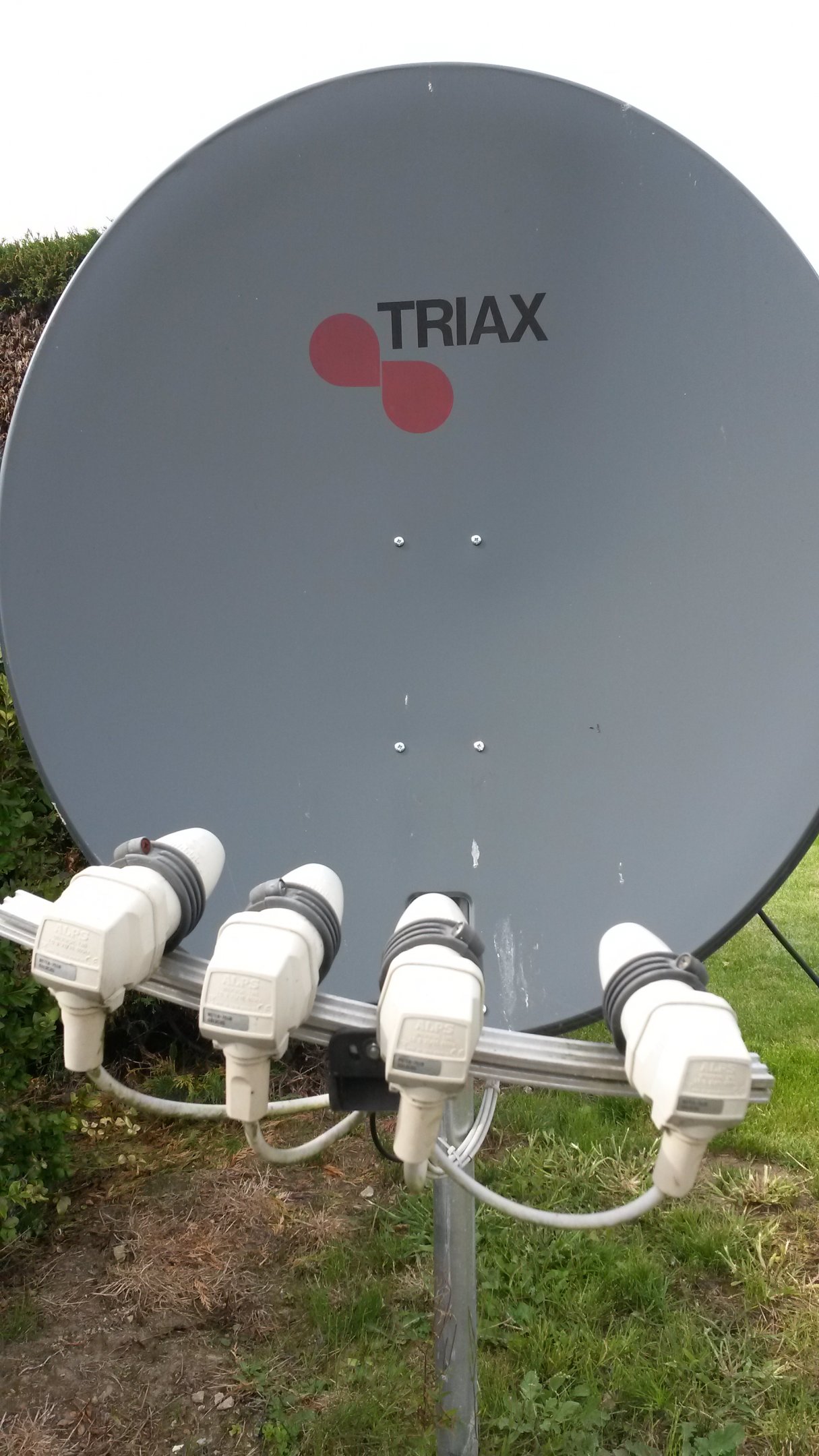

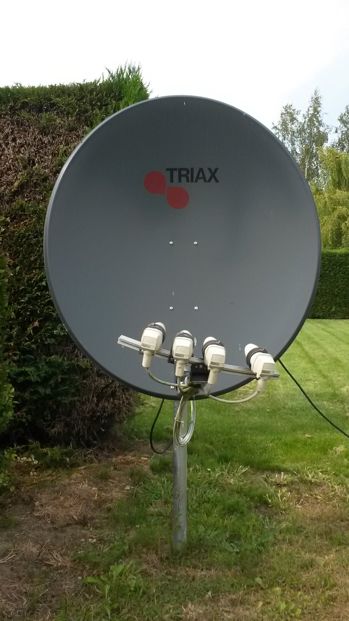

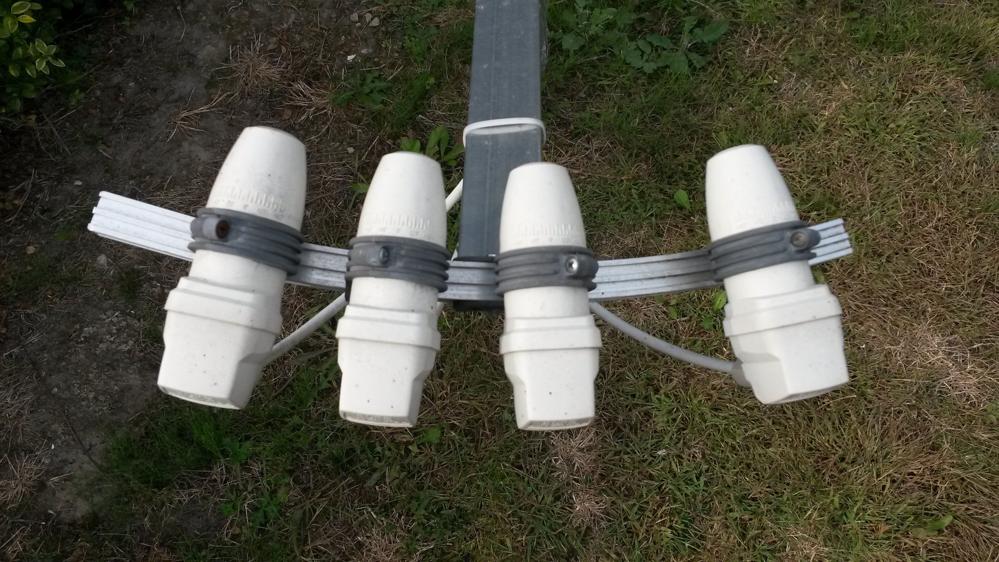

Maak eens een foto van je schotel precies mooi recht van voren genomen.
De schuinte van de rail klopt wel zoals ik dit zie. Zou misschien een halve graad minder schuin mogen maar de Hotbird-lnb staat veel te ver van de Astra 19,2-lnb. Ik meet zo rond de 91mm hart op hart terwijl dit rond de 65mm moet zijn.
Heb je al geprobeerd of je beter signaal krijgt als je de Hotbird-lnb dichter naar de Astra 19,2-lnb zet?
Maar heb je daar nu nog een halve bos coax achter de schotel hangen? Dat geeft allemaal verlies want 100meter in totaal is natuurlijk behoorlijk wat.
1) De LNB voor Hotbird stond oorspronkelijk iets dichter, maar dan had ik geen of nauwelijks beeld voor de La Une HD / La Deux (zenders van het Télésat pakket) - maw de Belgische Franstalige zenders.
2) Er is zekers nog 10 meter kabel over. Klopt ...

Waarom heb jij alle ALPS-lnb's zo ver mogelijk naar achteren gezet? Gaf dat het beste signaal?
Wat gebeurt er als je de Hotbird lnb eens wat verder naar voren zet?

Ondernomen acties :
- kabel ingekort met 20 meter - NU totale lengte = 80m coaxkabel KOKA799
- 1 kabel (23,5°) LNB -> 4/1 witchbox vernieuwd

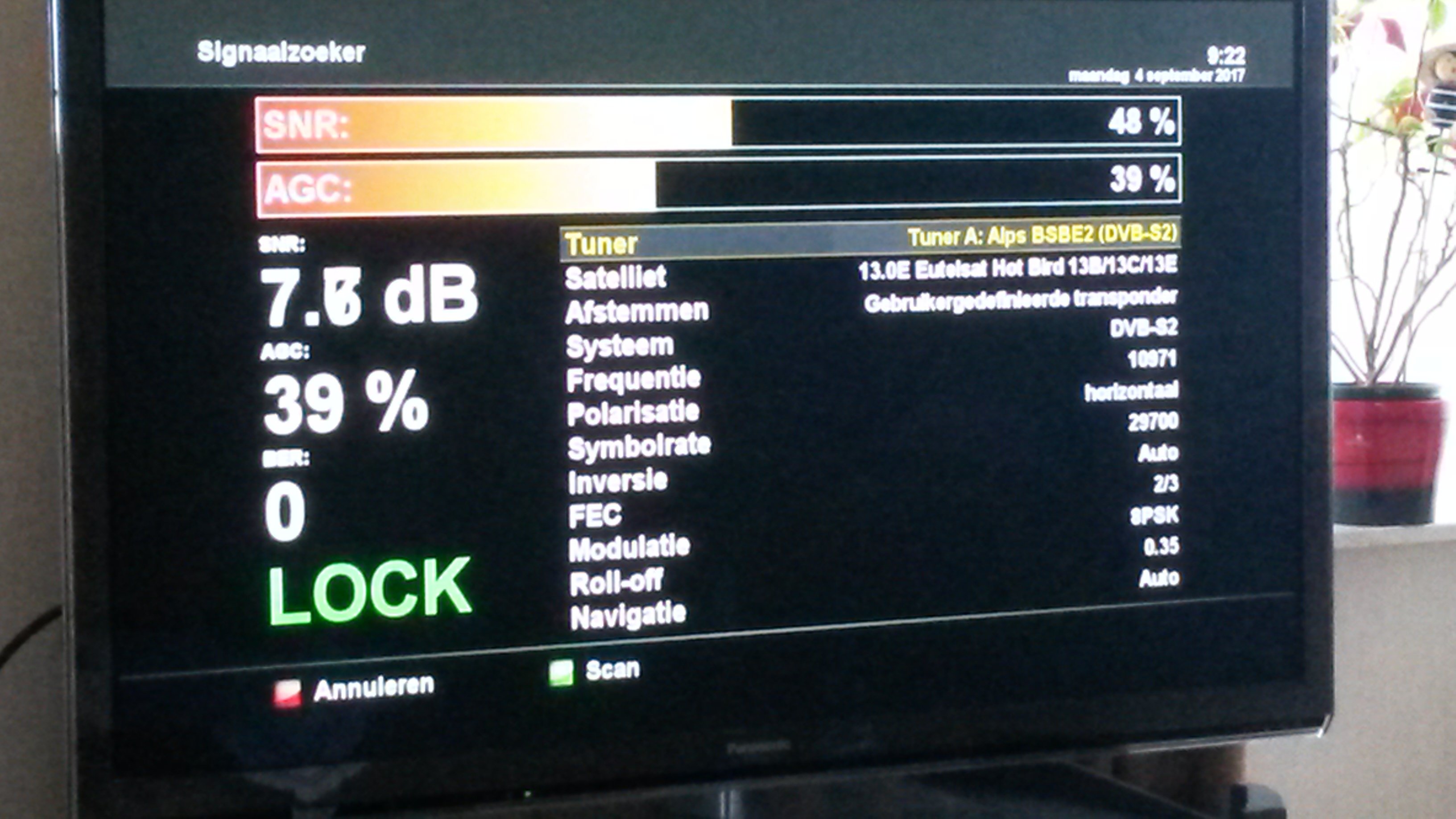

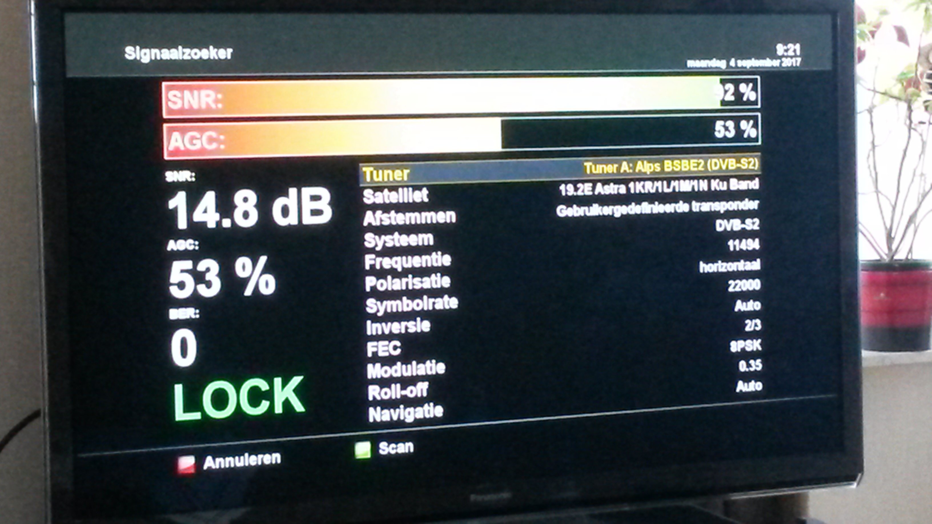

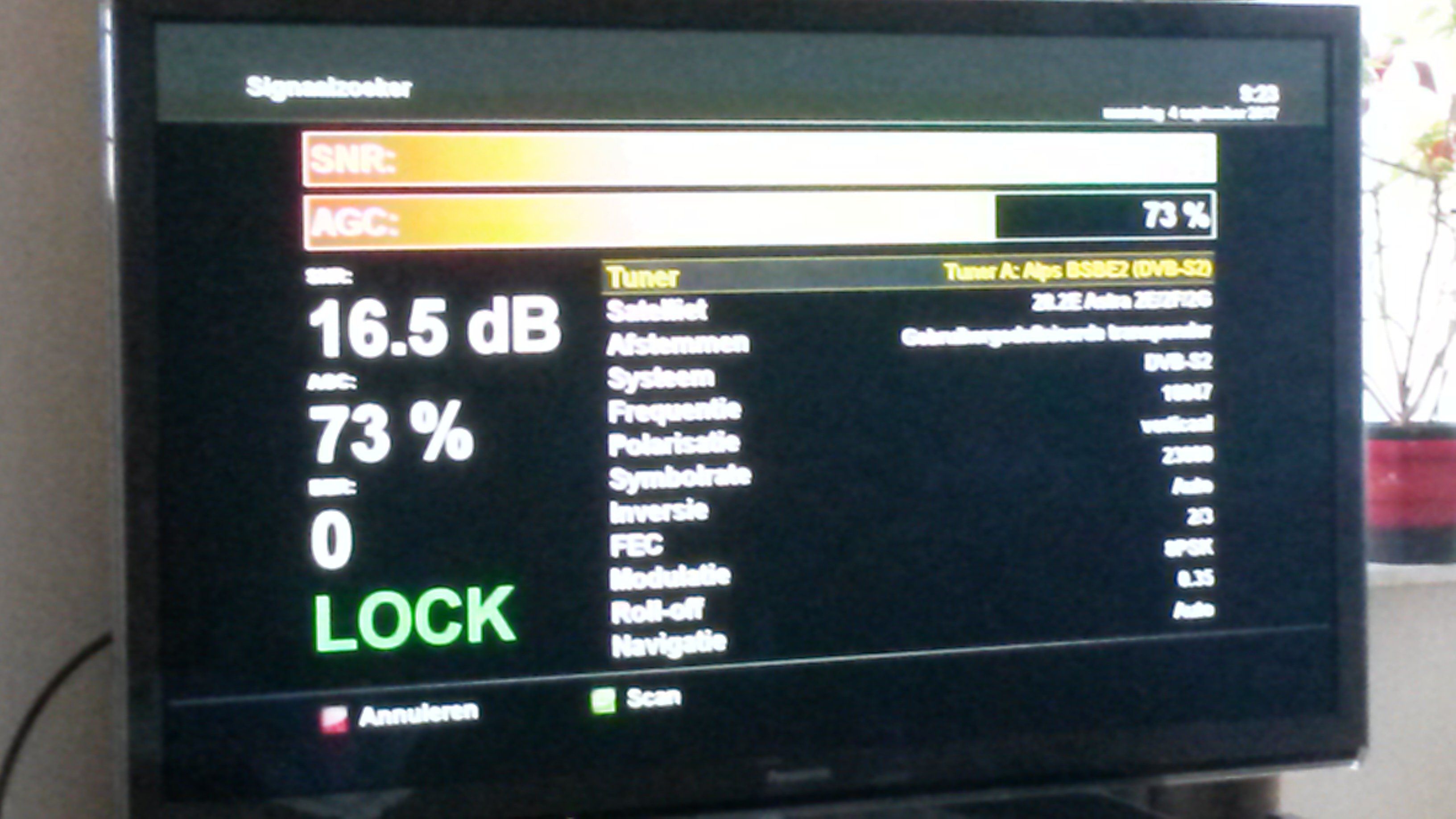

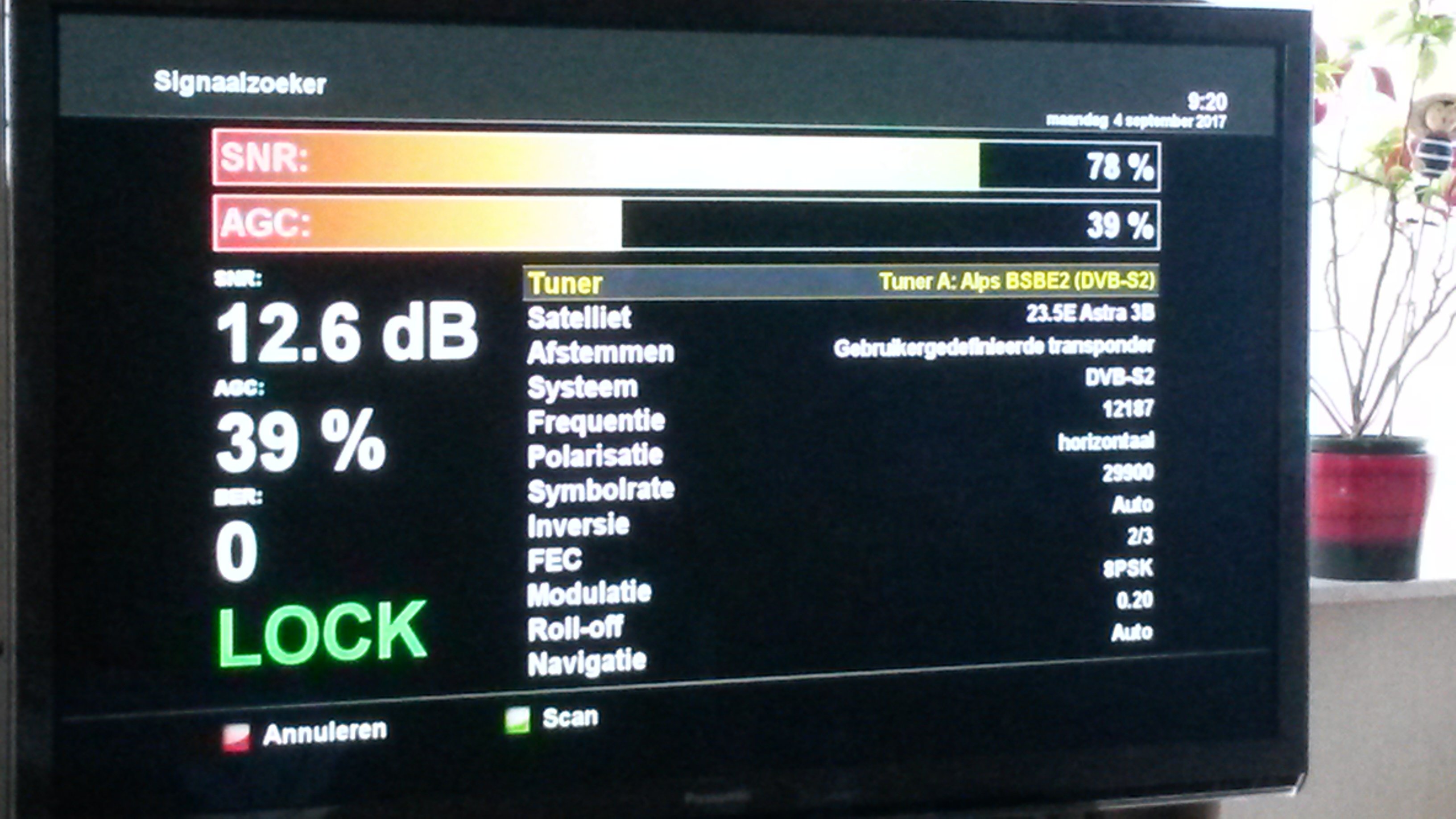

Hieronder de oorspronkelijke resultaten op : (zie foto's)
23,5° - EEN HD - 78% SNR | 39% AGC | 12,5 db
19° - ARD HD - 92% SNR | 53% AGC | 14,1 db
13° - SRF 1 HD - 48% SNR | 39% AGC | 7,7 db
28° - BBC ONE HD - 100% SNR | 73% AGC | 16,8 db
Na de aanpassing van het inkorten van de kabel en de vervanging van 1 kabel :
23,5° - EEN HD - 78% SNR | 59% AGC | 12,5 db
19° - ARD HD - 92% SNR | 76% AGC | 14,1 db
13° - SRF 1 HD - 54% SNR | 59% AGC | 8,9 db
28° - BBC ONE HD - 100% SNR | 93% AGC | 16,8 db
Telkens een verhoging van het AGC getal, maar geen noemenswaardige verhoging van het dB, behalve bij Hotbird.
Ik denk toch dat er betere waarden te bereiken zijn met een Triax 88 opstelling of zijn er andere oplossingen of alternatieven die een beter resultaat geven ?
Iemand nog een verder idee waaraan dit zou kunnen liggen ?
