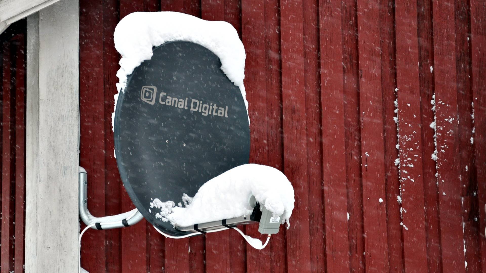

Vanavond viel de ontvangst op zpwel de Astra 1 als 2 als 3 plotseling weg. Kop in schotel defect? Sneeuw in schotel? (heeft laatste dagen hier flink gesneeuwd maar ik waag me niet op besneeuwd dak van flatgebouw...) Meer mensen met ontvangstproblemen?

Meest voor de hand liggend is dat je schotel vol sneeuw zit.

Sommige radiozenders komen door en zonet tv Sky News ook weer. Was even bang dat de Canal Digital kop (Astra 1, 2, 3 dubbel uitgevoerd) bezweken was. Is al tijd uit de handel. Maar je hebt gelijk: vermoedelijk sneeuw... Laat het snel dooien...
Lijkt me sterk dat alle zenders plotseling wegvallen. Er zit zoveel verschil in signaal, dat bij sneeuw eerst de moeilijk te ontvangen zenders wegvallen en als laatste de hele makkelijk te ontvangen zenders verdeeld over de drie satellieten.
Zo zag mijn schotel er gisteren ook uit.
Veel signalen kwamen toch nog door.

Met die sneeuwvorming op je schotel zal je nog slechts "sneeuw" ontvangen.

Eerst blokten een paar zenders, toen vielen ze allemaal weg. Later ontdekte ik dat nog 1 radiozender keihard doorkwam. Tijdje daarna was Sky News weer terug en langzamerhand kwamen ze allemaal terug. Grote bui tussen Luxemburg (daar staat station?) en astra's of tussen Astra's en diverse schotels? Of toch gewoon sneeuw? (Komt weer bak sneeuw aan vrijdag hier in hier in het noorden)
Nogmaals uit het verleden de feiten toegelicht.
Sneeuw doet "bijna" niets aan de signaalkwaliteit. IJs wel. We hebben het getest en gemeten destijds in Amsterdam.
Ook anderen in de sneeuw gebieden / Alpen etc hebben dezelfde ervaringen.
Dus het zal eerder het gewicht zijn bij een zwakke LNB mount - arm die doorzakt en het LNB niet meer in de focus staat.
Of
Het zal het smeltwater zijn dat weer bevriest.
Bovenop de flat 12 hoog waar mijn wok destijds stond was er genoeg wind en warme lucht opdat de sneeuw niet smolt maar gelijk in gasvorm overging.
Zie je ook wel vaker op een trottoir dat eerder nog sneeuw vertoonde.

Nou, een dikke laag verse sneeuw op de schotel brengt toch ECHT de signaalsterkte naar nul hoor! 😂
Vervolgens pak je een stoffertje, veegt de meeste sneeuw weg en, BINGO, beeld.....

Vooral sneeuw op / voor je lnb dempt het signaal.

Is plat dak bovenop flat: ladder aanslepen naar boven: dakluik open: glad besneeuwd dak op. Waag ik er niet meer op met 80 jaar... Signaal inmiddels terug. Er komt in noorden nog een bak sneeuw aan. We zien het wel... Allang blij dat het niet lag aan de kop in de schotel of de ontvanger zelf.
Het was een interessante test dit pak sneeuw! Tot mijn verbazing had ik alleen thuis op de Triax een kleine afname in kwaliteit meting op de TV. Ik heb talloze Kathrein en een paar Cahors installaties gemeten, kris kras door het land en meerdere in het noorden, nergens duidelijke kwaliteit afname. Jammer dat ik dan geen foto heb van de situaties, dat had misschien wat duidelijk gemaakt.
Mijn vermoeden is dat het in veel gevallen weg waaide maar ik denk ook dat het geen natte plaksneeuw was.
