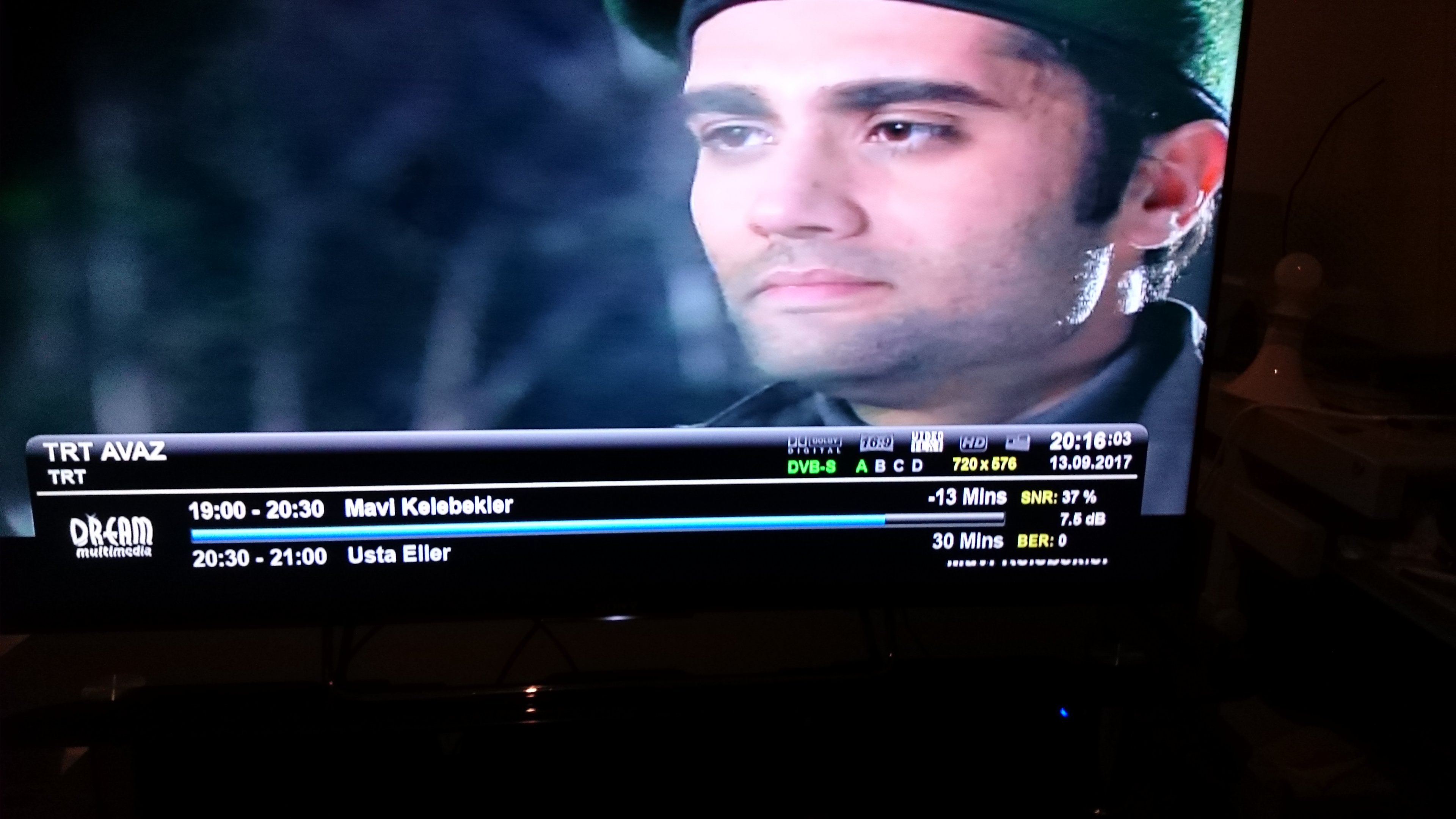

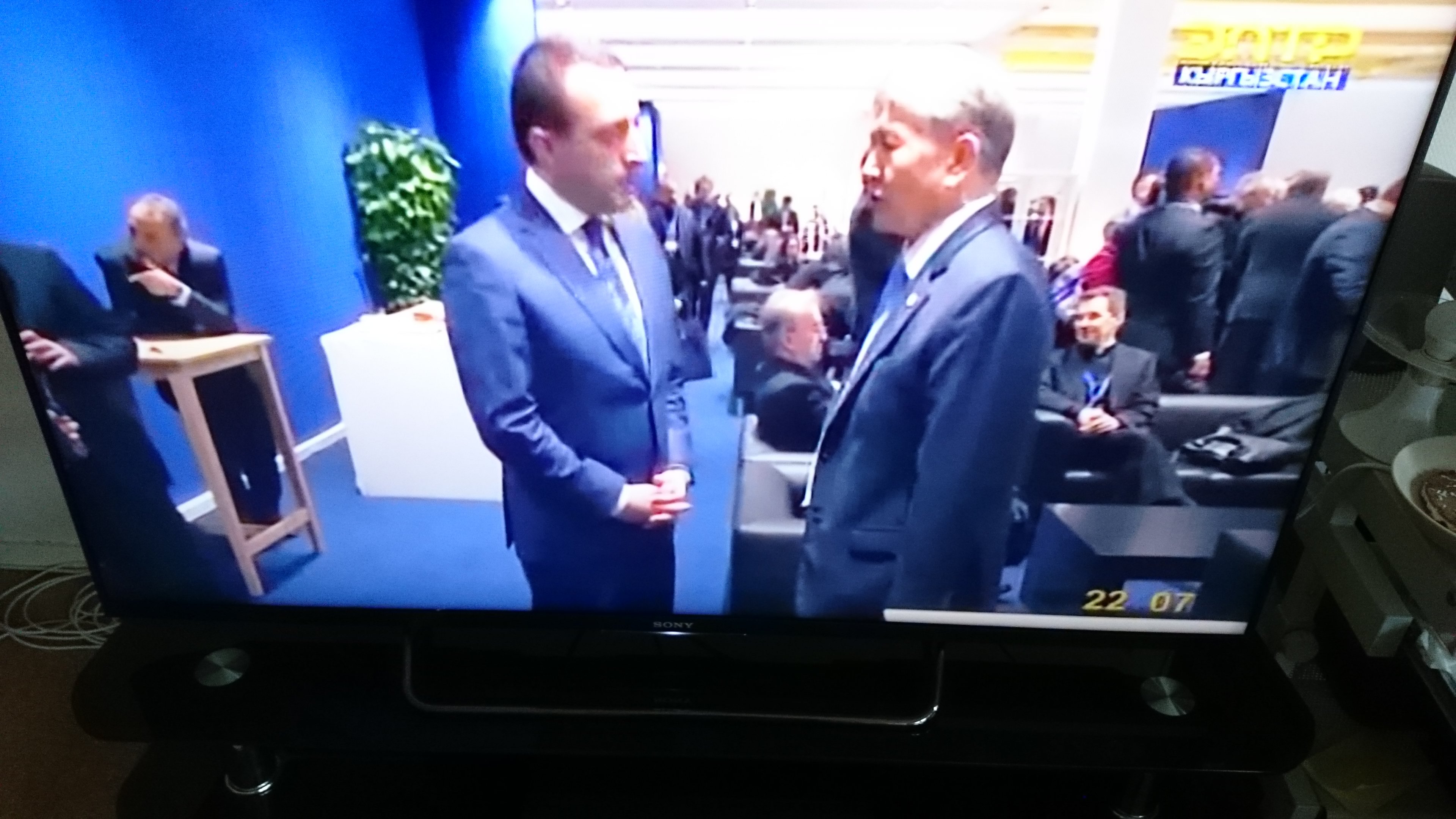

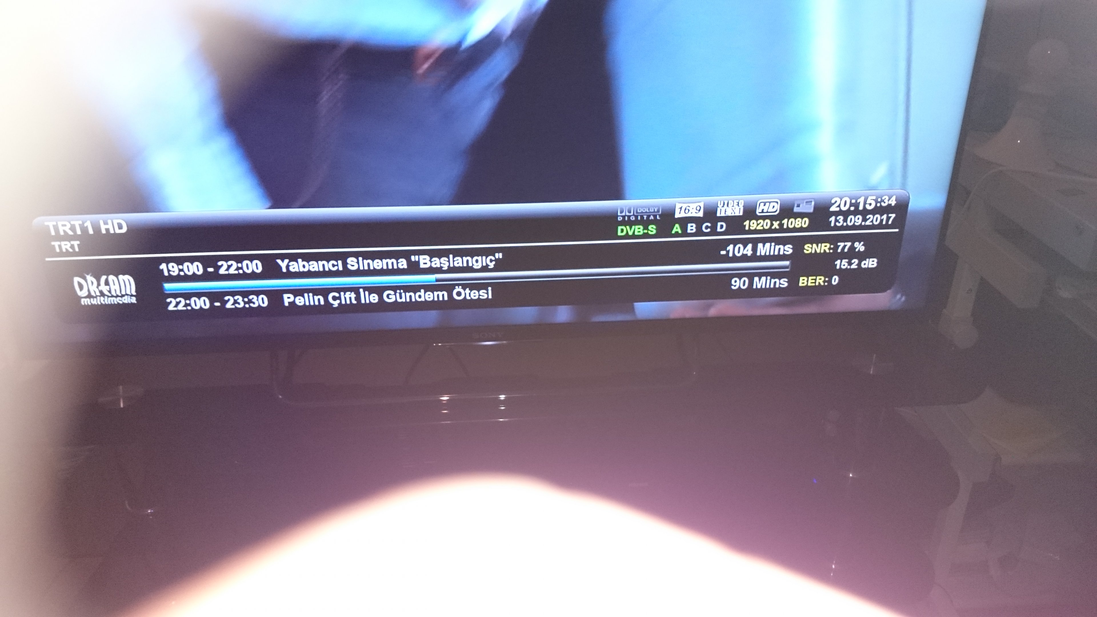

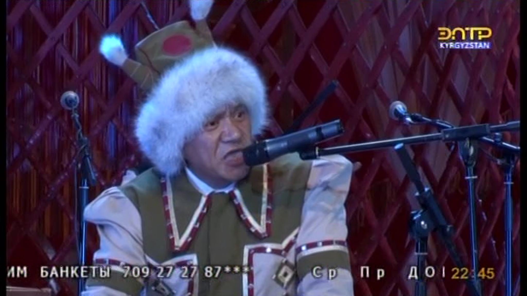

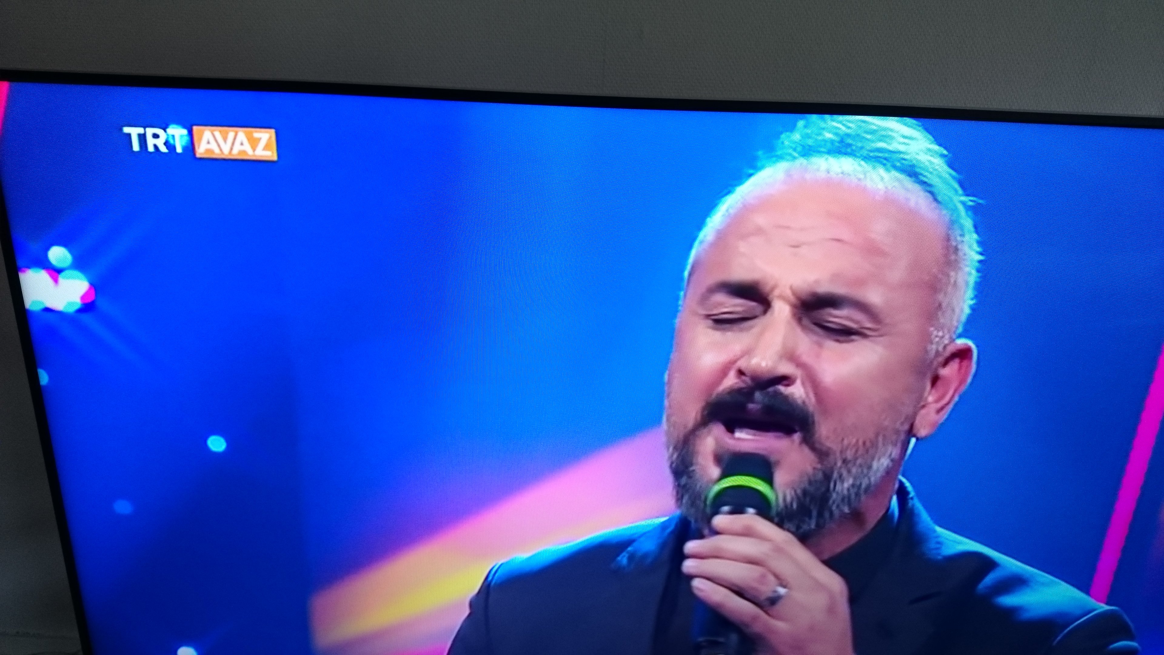

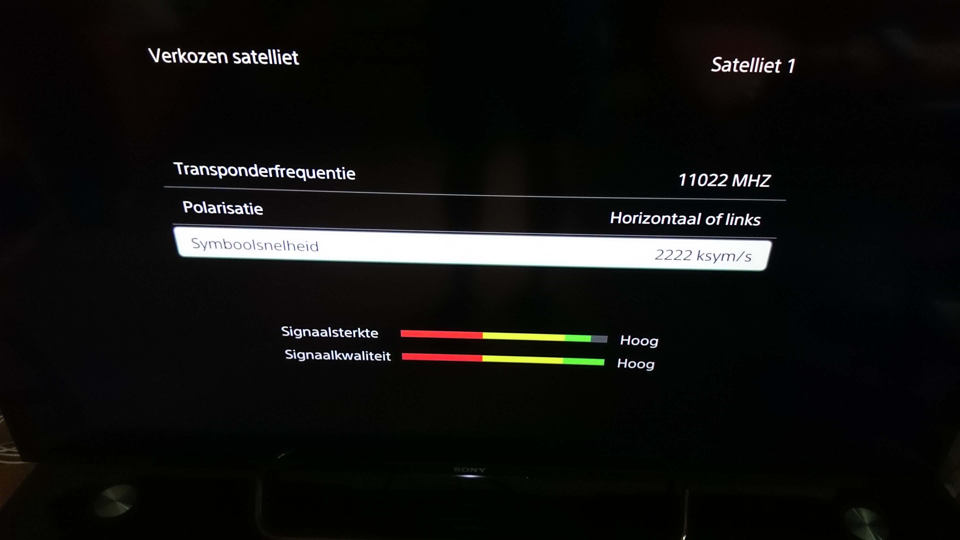

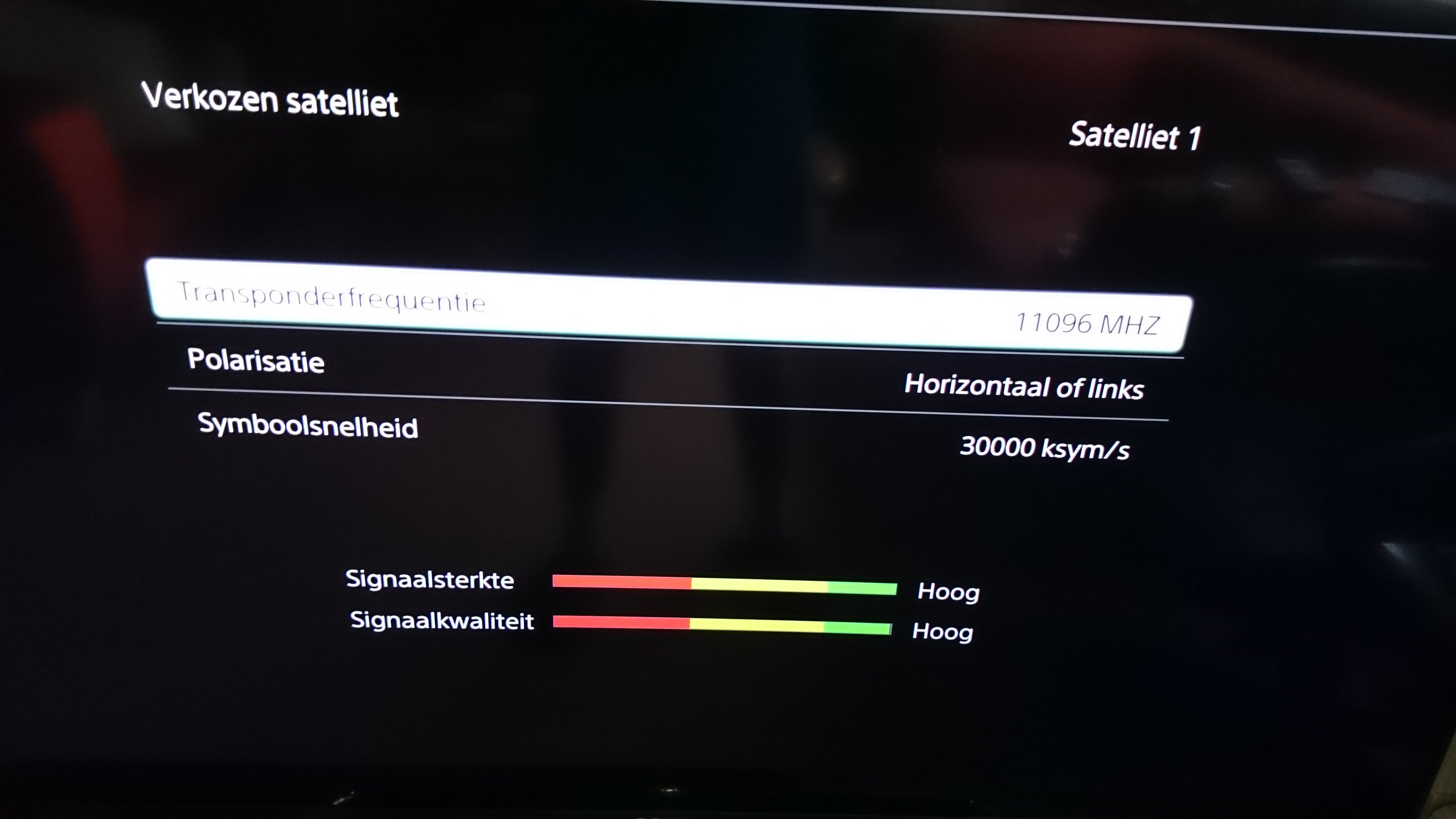

Beste leden ik hoop dat met deze foto's kan laten dat mijn de DVB-S2 tuner van mijn decoder niet optimaal werkt. Ferquentie zender ELTR Kırgızistan: 11022 H 2222 TRT oost pakket 11096 H 30000. Afbeelding van TV zijn de eerste foto's. De 3e foto is van mijn decoder. De laatste foto's op de volgende bericht zijn van de tv.

Dit is de beeldkwaliet van de DVB-s2 tuner van de tv. Zoals ik al zei geen ontvangst van ELTR op mijn decoder. Dus conclusie dat duidelijk mijn decoder veel minder signaal ontvangd.
