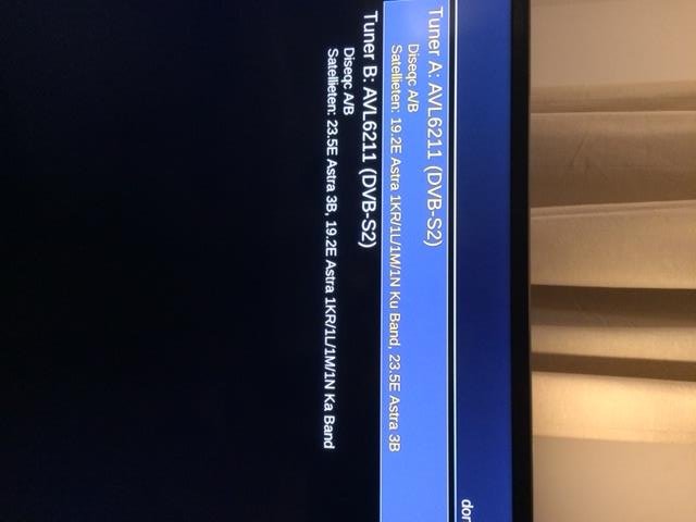

Na een software update heb ik problemen met mijn Xtrend 10000. Ben zelf wat gaan veranderen aan de instellingen (!) en kan nu niet meer tegelijk naar een zender kijken terwijl er een ander programma wordt opgenomen. Iemand een idee wat ik aan de instellingen moet veranderen om dat weer mogelijk te maken. Ik gebruik de tuners A en B.

Hoe heb je de tuners ingesteld? maak eens een schermafdruk van je instellingen.

Probleem is als volgt opgelost:
Menu>Instellingen>Systeem>Diverse Instellingen - Voorkeurszender op Tuner A gezet.
Vervolgens Xtrend uitgeschakeld, alle stekkers er uit. Xtrend weer aangezet en eerst Tuner A aangesloten en vervolgens Tuner B.
