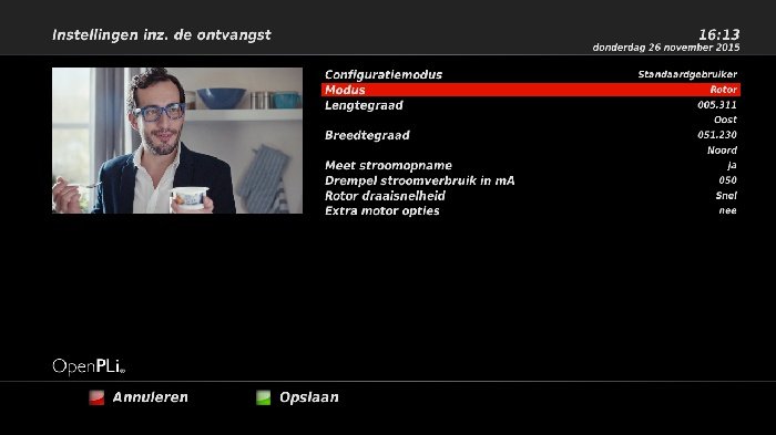

Ik was er zelf achter gekomen, had een of andere site gevonden die de coordinaten in verschillende notaties weergeeft. Zit nu toch nog te klooien met dat hij niet 100% op de belt lijkt te draaien. Het irritante is dat ik ook niet helemaal zeker weet of die schotel nu echt recht op die motor zit. heb het lasnaadje van die rotor pijp wel precies in het midden van de schotelbeugel gehouden.
zet je motor instellingen gelijk ze moeten staan in ussals

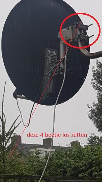

zet de ontvanger op een zender van (sirius) ASTRA.4
op deze frequentie
dan stel je de schotel af tot je signaal krijgt en draai de 4 moeren terug vast
wel jou gegevens invullen he

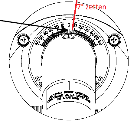

Hoezo Smetje moet hij de rotor afstellen op 5°? Ga jij nu dezelfde fout maken als MeneerM?
De Astra4 staat bij hem precies zuid dus moet de rotor op nul graden staan.

Nee sprietje
Hij had hem op 0.00•
Staan dacht ik
Db. 900UHD 2X.   4x twin lnb 1x bosat 1.50m .Dreambox 7020hd v2 . Dreambox 800 Db 8000 1x.  Db 800se
Nee Smetje, hij had hem eerst op nul staan en ging de schotel toen uitrichten op de Thor 0,8W. Ja dan zit je er ongeveer 5° naast als je op 4,8e woont. Hij gaat de schotel nu uitrichten op de Astra 4A, de voormalige Sirius en die staat voor hem precies zuid, dus de rotor op NUL.
