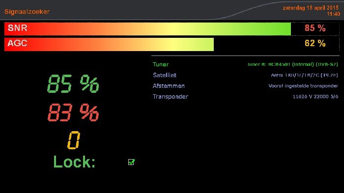

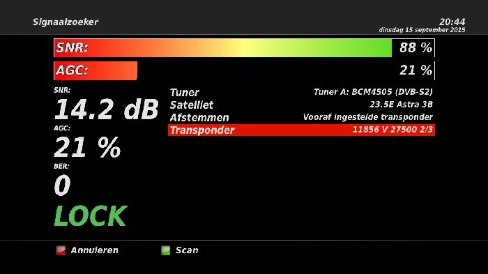

Hoeveel signaal heb je trouwens op die zenders van duitsland
Dreambox 900UHD   4x twin lnb 1x bosat 1.50m .Dreambox 7020hd v2 Dreambox 800 Dreambox 8000  Dreambox 800se
Dreambox 500HD   Sab unix triple    Xsarius Galaxy 4K gigablue trio Gigablue HD Quad Plus  Zgemma H7 Cabel en Sat
2 uur geleden zei smetje limb.BE:
vraagje
Hoe kan ik dat zien?

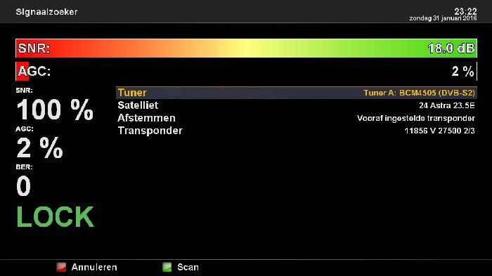

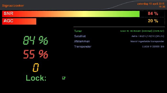

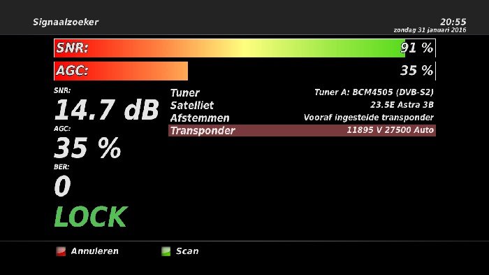

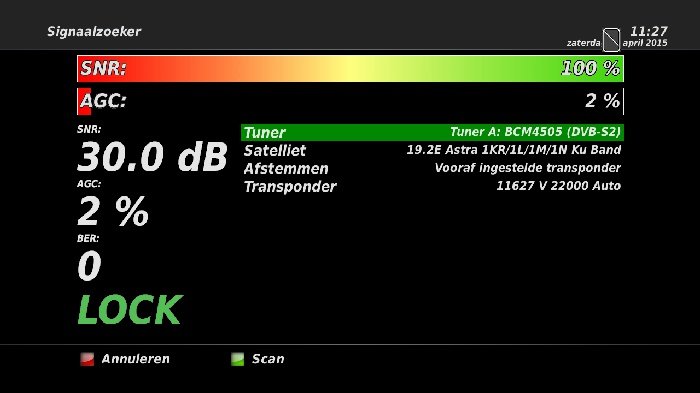

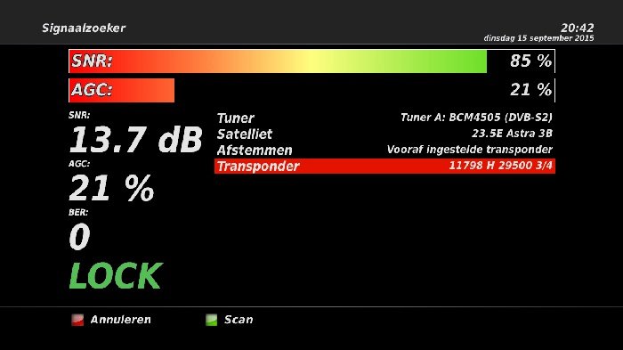

het signaal kan je hier toch gewoon uitlezen
5a09967796669_radio5esp.jpg.90201007309e2f3fa351c162ceb7d865.jpg5a09967839691_radio5esp1.jpg.74b97bd416185c8449fd226981626975.jpg
Ik denk dat TS er meer mee geholpen is als je hem verteld welke knoppen en in welke volgorde hij die in moet drukken om dat plaatje tevoorschijn te toveren .
