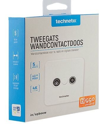

Hallo.
Mijn ervaring is dit :
Zorg dat je een modern AOP punt hebt,  Google effe op AOP punt en dan zie je ze de morderne versie...
Denk je dat die wat ouder is dus 2 gats, bel dan ziggo en leg ik uit ik heb blokjes in beeld en nu komt dit schijnbaar,  door het AOP punt die verouderd is.
Zij komen dit kosteloos vernieuwen want tot daar is het HUN verantwoording, en verder in huis voor jou zelf.
Lost dat het nog niet op, haal dan bij *** een goede kabel Hirschmann Coax.
Dit zal heel veel schelen, en zo zal je een goed signaal moeten krijgen.
Ga je op meerdere kamers TV kijken dan is verstandig om een versterker te nemen ( Oa Hirschmann ook weer *** of googlen ) en dat is tevens je splitter dan,
want oudere splitters die zullen tegen je gaan werken ( zeker met filmnet, kom ik zo op terug ).
Zo direct mogelijke kabels gebruiken en liefst dus van Hirschmann of andere goed spul wat je in speciaal zaken kan halen.
Dus vanaf de versterker direct naar TV / Decoder gaan, en dus niet met oudere splittertjes werken meer.
Sinds kort zit oa filmnet op een zeer lage Frequentie bij ziggo met als gevolg dat veel mensen dit ineens niet meer binnen kunnen scannen en geen signaal erop hebben.
dit komt door oude splittertjes en of de wandkontactdoos in de woonkamer. Deze dempt de lage frequenties waar oa filmnet ineens op zit en naar de toekomst wel meer kanalen waarschijnlijk.
De enige manier is doos eraf en direct op de kabel een plug zetten, is handig als het achter de kast zit.
Of een Tras 2000 wandkontactdoos halen, die als enige echt goed gekeurd is voor deze frequenties.
google maar eens op 4G storing ziggo en dan zal je veel sites zien over deze problematiek en hoe  te handelen.
maar het blijft lastig.
Ik heb alles van Hirschmann liggen zelfs mijn wandcontactdoos met kabel keur keurmerk. Als ik hier geen versterker tussen gooi, dan is mij hoogste haalbare signaal om en bij de 41. Mijn AOP is van het merk Technetix ook met kabel keur. Ik vraag me af in hoeverre de Tras 2000 mijn signaal aansterkt, omdat je aangeeft dat deze goed gekeurd is voor deze frequenties.

Op 11-1-2018 om 07:42 zei michaelangelo:
Daar heeft het met de wanddoos die ouder is niks mee te maken met sterker maken van je signaal.
Oudere wanddozen die DEMPEN de lage frequentie waar Filmnet in ziggo gebieden op zit.
Het vervangen door een TRAS 2000 zal je signaal niet versterker maar wel de Freguentie doorlaten die film net heeft.
En een versterker is soms nodig maar in veel gevallen is het niet nodig, maar als je op meerdere kamers gaat kijken moet je splitten en dan is een versterker een uitkomst die tevens 4 x uitgang heeft en ook nog eens versterkt wat vaak nodig is als je verder weg gaat naar boven dus.
