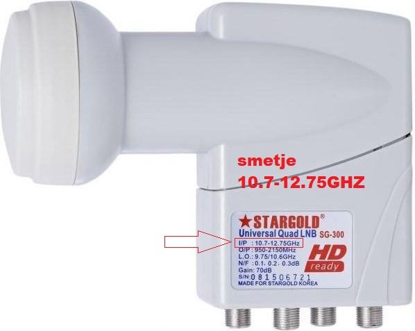

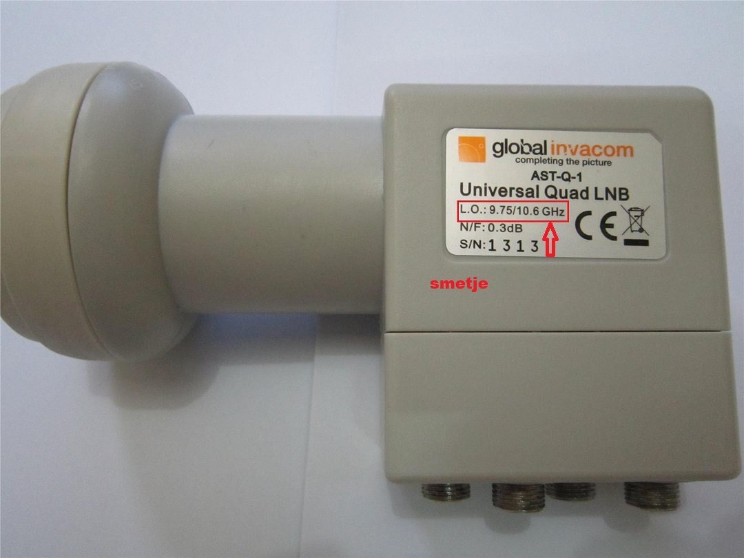

smetje limb.BE Geplaatst: 28 december 2017 Geplaatst: 28 december 2017 9750/10600 deze waarden vind je op de lnb zelf terug indien het nog leesbaar zou zijn dan hou je dat ook zo aan Db. 900UHD 2X. 4x twin lnb 1x bosat 1.50m .Dreambox 7020hd v2 . Dreambox 800 Db 8000 1x. Db 800se Db 2X 500HD Sab unix triple 2x. Xsarius Galaxy 4K. Gigablue trio. Gigablue Quad Plus. Zgemma H7 Cabel en Sat Samsung UE65MU7070 4K Ultra HD Smart LED Samsung UE46F6650SSXXN led 1x LG 60"lb 870v
smetje limb.BE Geplaatst: 29 december 2017 Geplaatst: 29 december 2017 (aangepast) zie hier even en natuurlijk zijn er ook andere lnb"s met andere waarden he 29 december 2017 aangepast door smetje limb.BE Db. 900UHD 2X. 4x twin lnb 1x bosat 1.50m .Dreambox 7020hd v2 . Dreambox 800 Db 8000 1x. Db 800se Db 2X 500HD Sab unix triple 2x. Xsarius Galaxy 4K. Gigablue trio. Gigablue Quad Plus. Zgemma H7 Cabel en Sat Samsung UE65MU7070 4K Ultra HD Smart LED Samsung UE46F6650SSXXN led 1x LG 60"lb 870v
