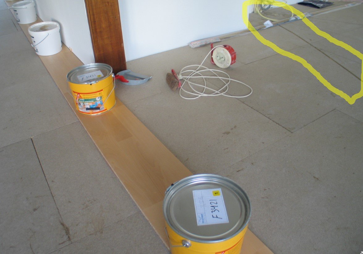

Tonskidutch Geplaatst: 31 december 2017 Geplaatst: 31 december 2017 misschien dat je een ondervloer hebt van 8mm voor je Parket? dan maak je daarin een zaagsnede zoals hier in de afbeelding dat is genoeg voor coax Cristal Ball Carolin No
