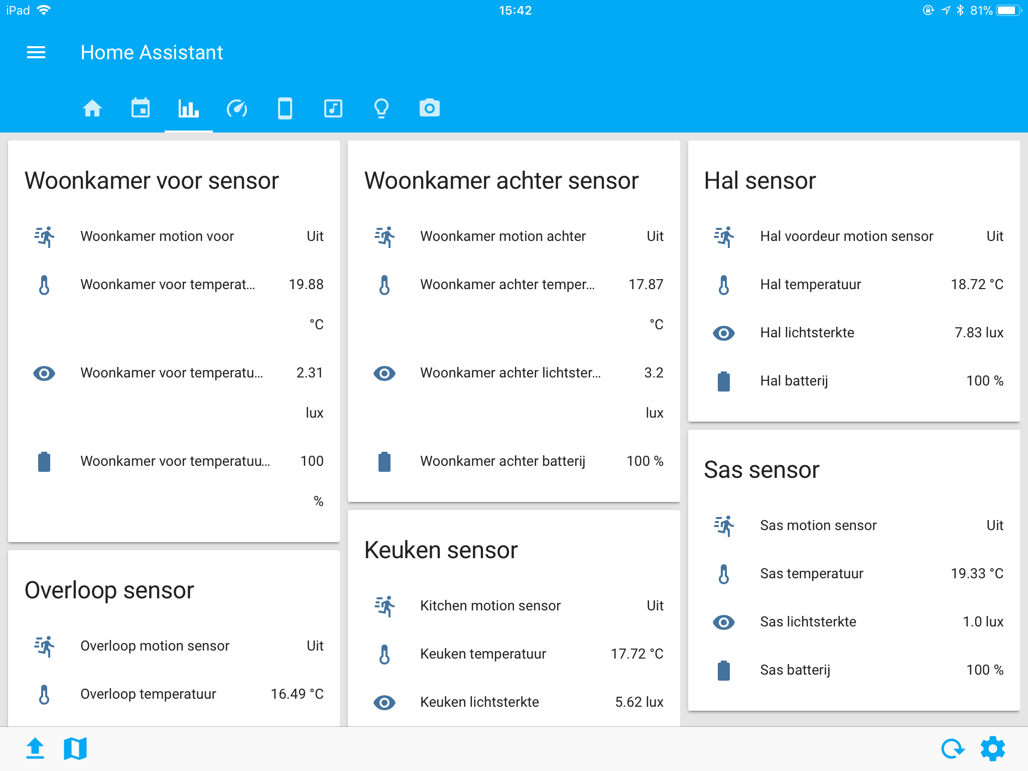

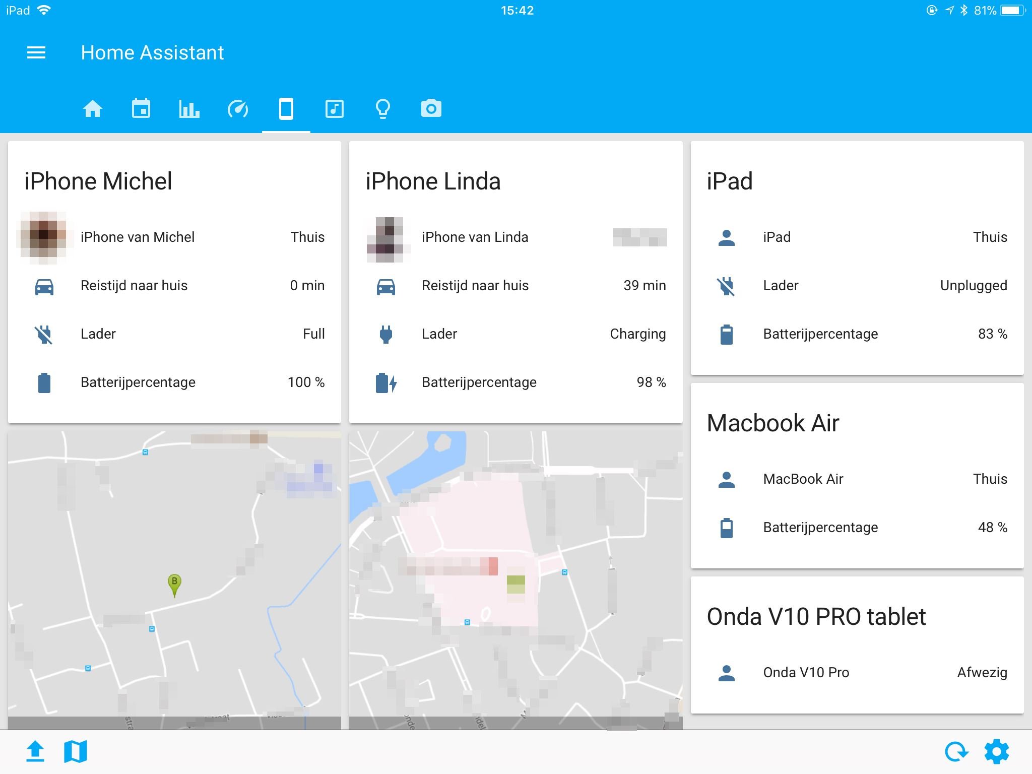

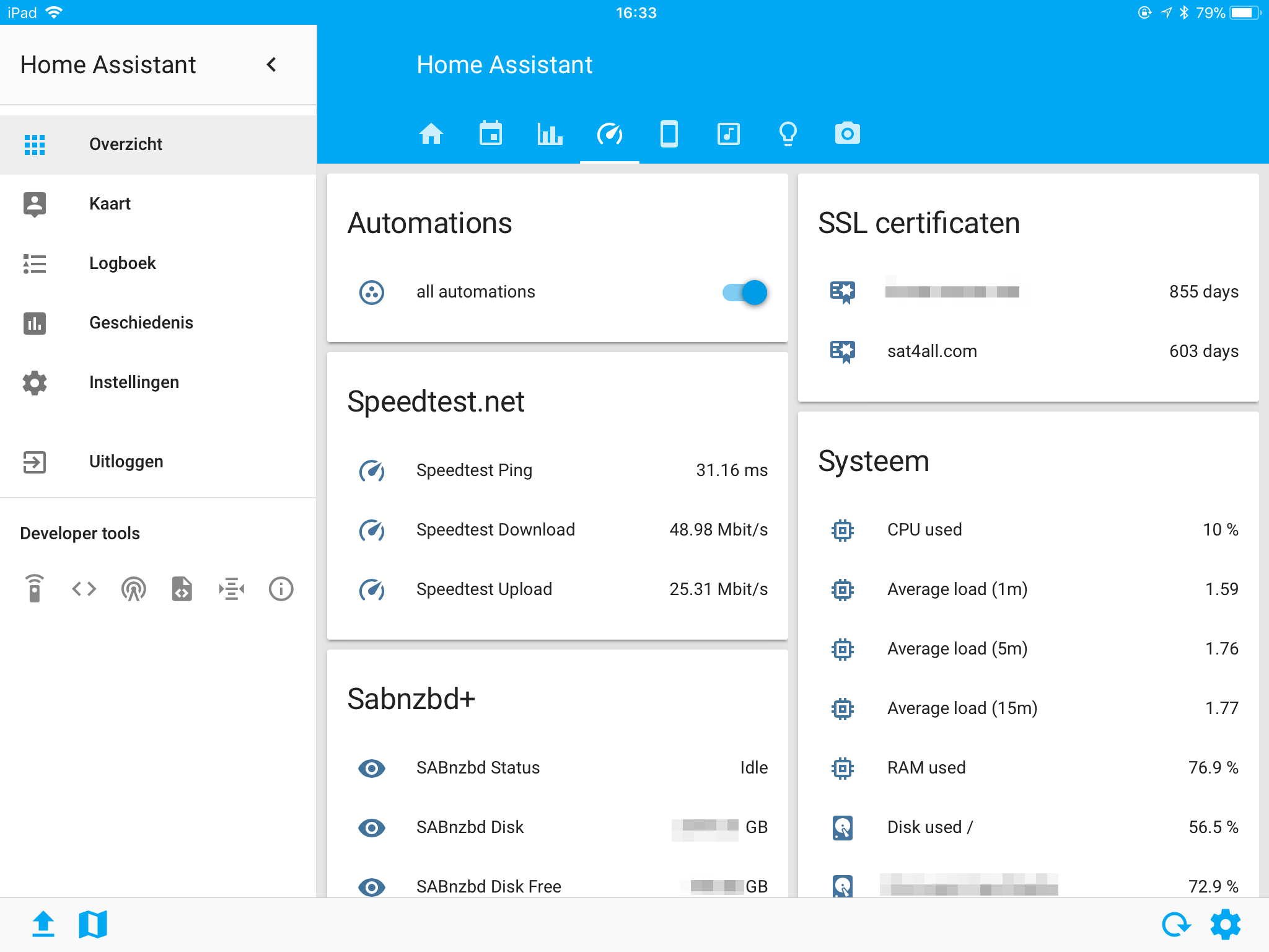

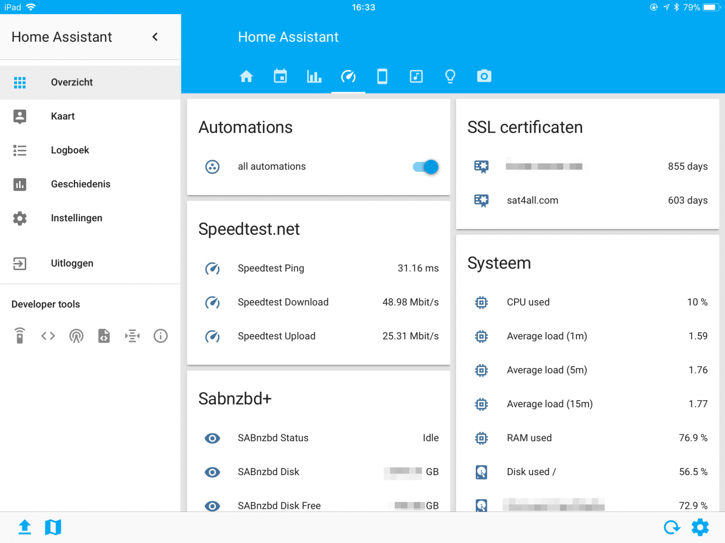

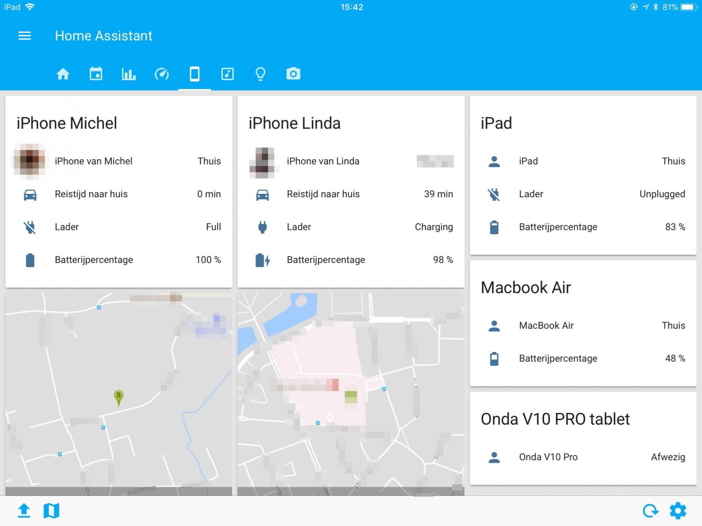

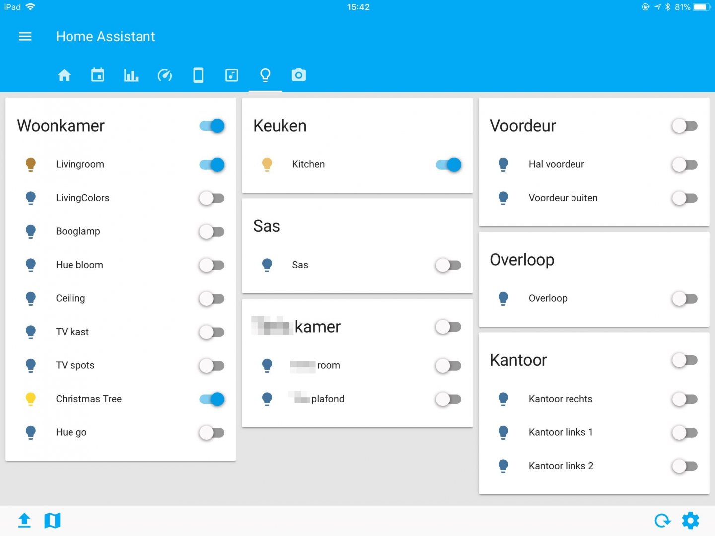

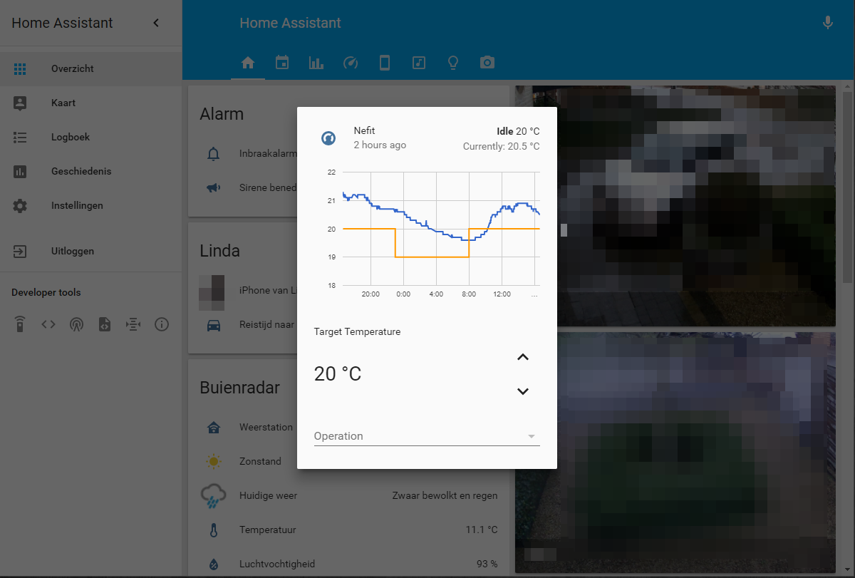

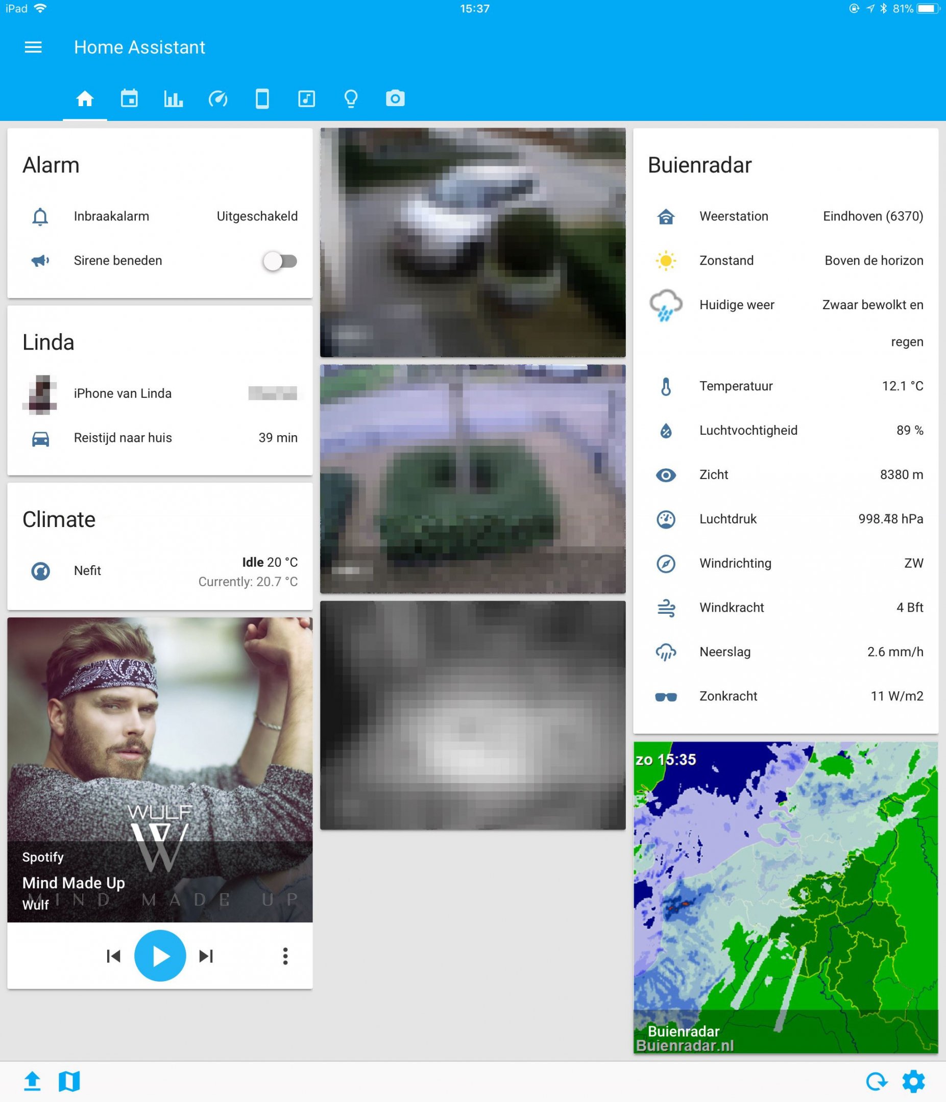

Hieronder een voorbeeld van ons eigen systeem:
De onderstaande afbeeldingen geven een indruk, maar wat bij home assisant vooral van belang is, zijn de onzichtbare automatiseringen.  Daarmee worden zo veel mogelijk handmatige handelingen volledig geautomatiseerd zodat ze het leven pas écht eenvoudiger maken.

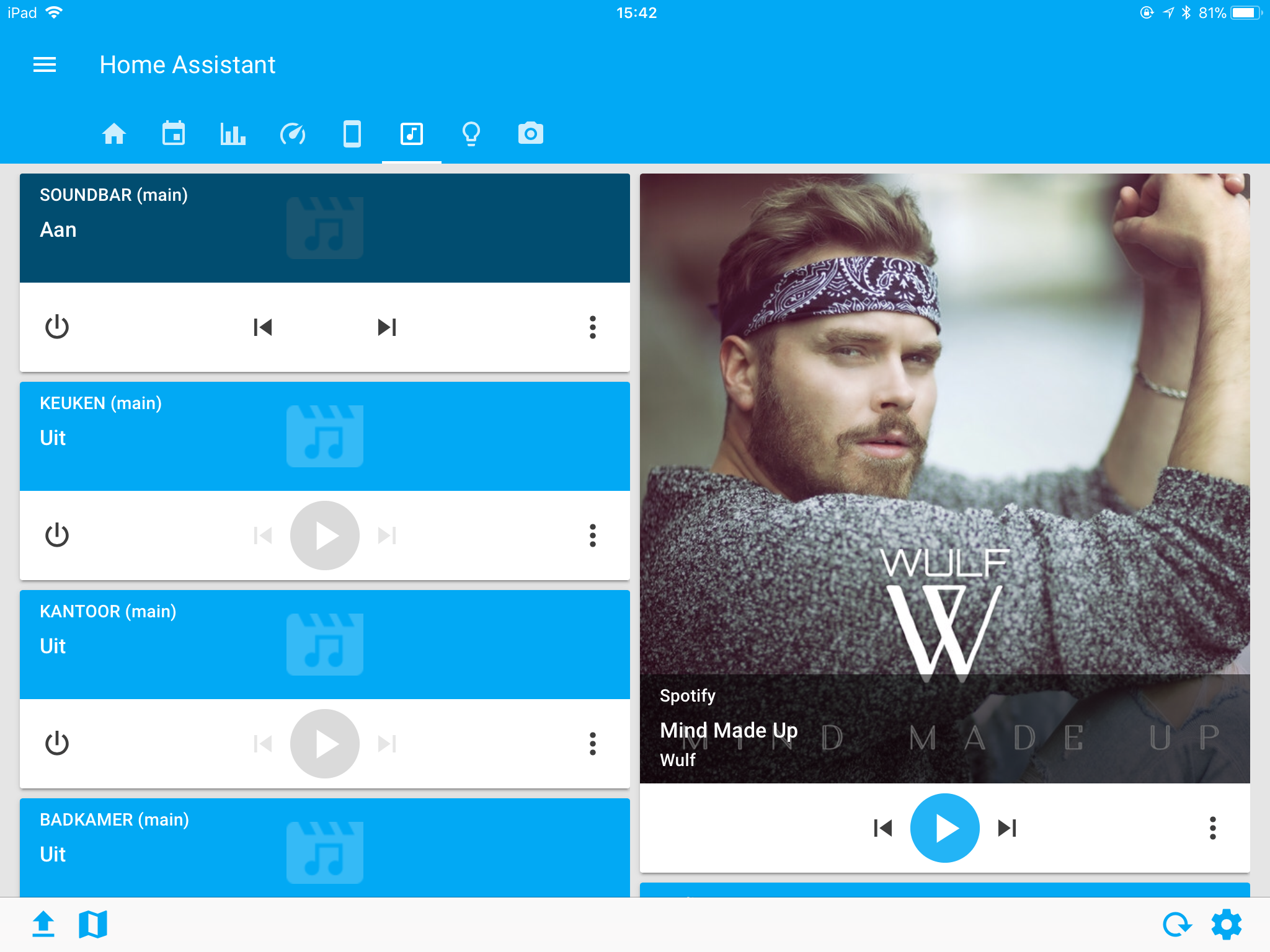

In mijn huis ligt de focus op stembesturing, dat momenteel nog geheel geschied via Amazon Alexa, die dan weer home assistent aanstuurt. Helaas momenteel alleen nog Engelstalig, maar dat is een kwestie van tijd. Vandaar dat er onderstaand ook enkele items in de Engelse taal geprogrammeerd zijn, anders kunnen we ze niet met stem besturen.

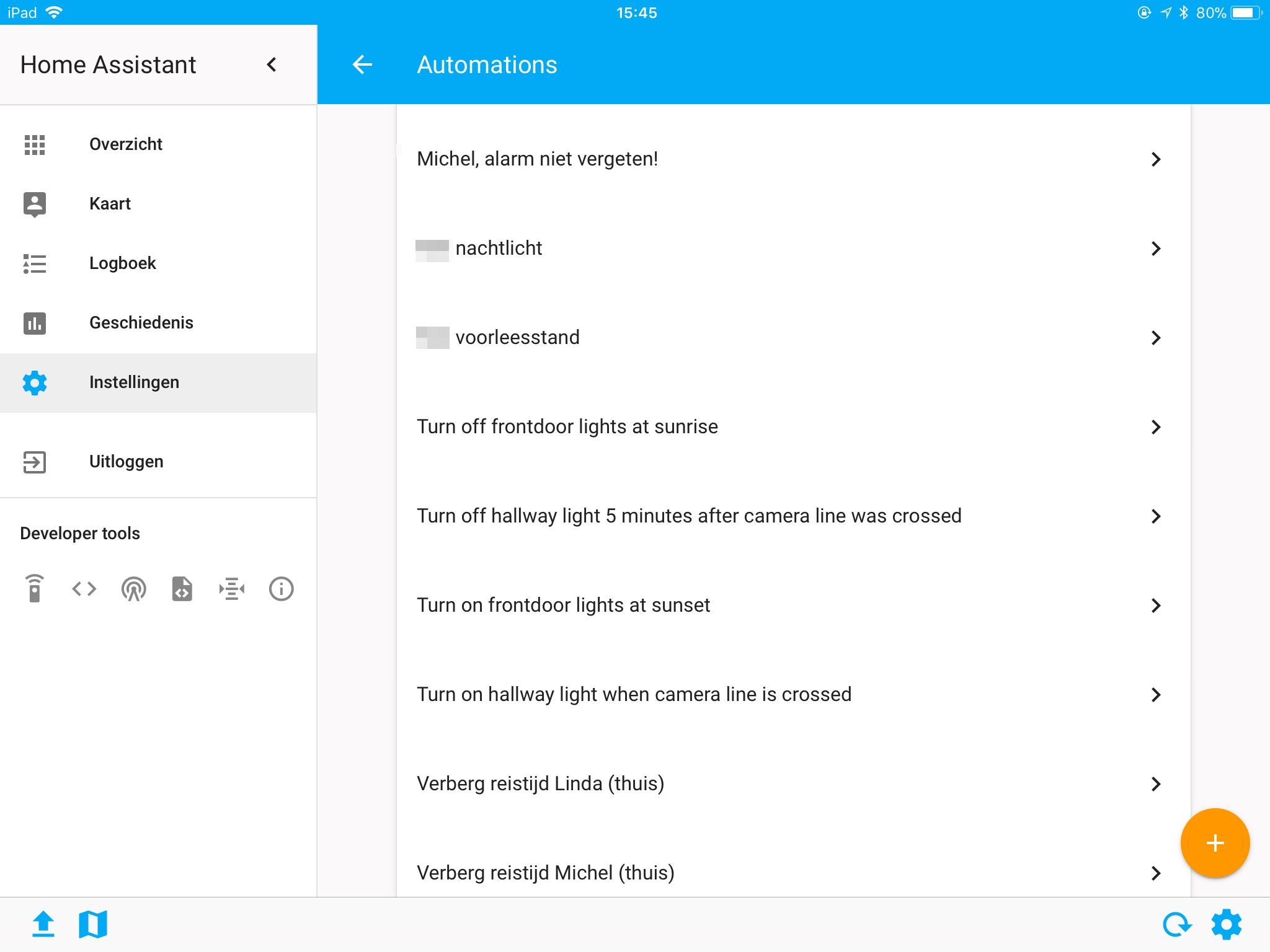

Hier enkele van een hele waslijst aan automatiseringen:
Mochten we vragen zijn, beantwoord ik die uiteraard graag :)
