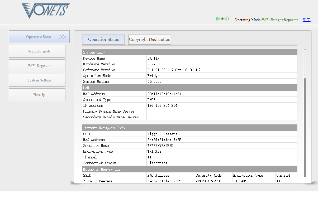

weske01 Geplaatst: 3 januari 2018 Delen Geplaatst: 3 januari 2018 Hallo, Hopelijk kan iemand mij verlossen van het onderstaande probleem. Ik heb een Vonets VAP11N WiFi Bridge die ik wil koppelen aan mijn Dreambox. Echter moet dit natuurlijk wel volledig geconfigureerd worden. Helaas is dit zonder resultaat. Ik heb de handleiding gevolgd die in het 'Quick Setting Guide' boekje staat, waarbij je naar vonets.cfg moet gaan en daar het verder moet instellen. Echter krijg ik het volgende te zien (zie afbeelding). Heb de Vonets Wifi Bridge al meerdere keren geherstart en gereset. Het IP adres van mijn router is 192.168.178.1. Dus is het ook erg vreemd dat hier een heel ander IP adres (subnet) naar voren komt. Daarnaast staat bij Current Hotspots Info > Connection Status: Disconnect. Wat kan hier de oorzaak van zijn? Hopelijk kan iemand mij helpen dit probleem op te lossen. P.S. Ik heb dit artikel ook doorgenomen, maar zonder enig resultaat: Link naar reactie Delen op andere sites Meer opties om te delen...
weske01 Geplaatst: 4 januari 2018 Auteur Delen Geplaatst: 4 januari 2018 Inmiddels opgelost na 4uur puzzelen... Bij het kiezen van de Hotspot heb ik de SSID handmatig ingevoerd. Dat was de oplossing Link naar reactie Delen op andere sites Meer opties om te delen...
