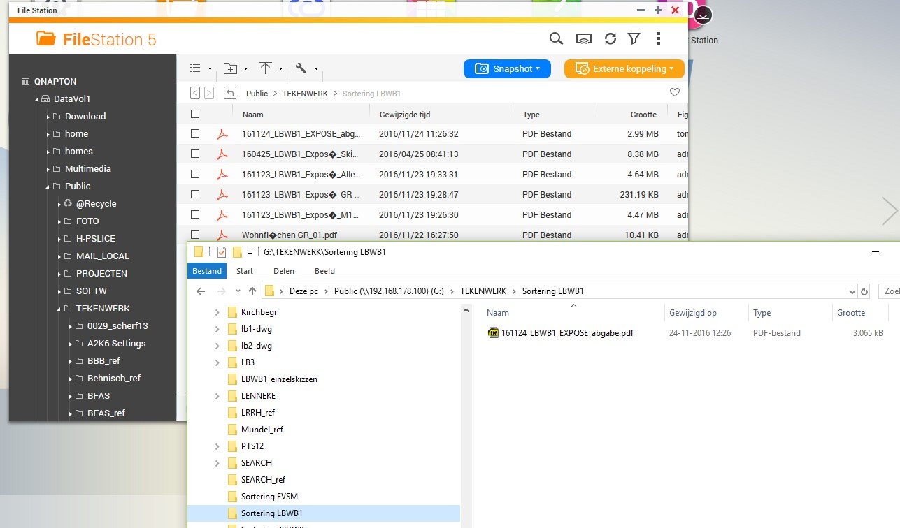

behalve die bestanden, die voor mij user niet meer zichtbaar zijn in de verkenner
en wel in filestation als admin
dus het is nog niet opgelost

dat deed ik eerder al beste Luisteraar,
toen gaf ik ook door dat deze bestanden deleten zelfs niet mogelijk was als root
ik heb er geen toegang tot
het is een, het zijn compleet vernaggeld(e) bestand(en) dat ook QNAP helpdesk niet opgelost krijgt, want die heb ik natuurlijk laten meekijken op de NAS middels ticket en Remote access

ik kan er met alles op of in per ftp client telnet ssh putty, filezilla de filestation zelf maar niet AAN het bestand zijn eigenschappen en of dus de rechten
mijn succesmelding betreffende meerdere mappen die ik wel heb kunnen chownen en cmodden geldt niet voor deze OS Sierra crap

ALs je nu eens een printscreen post van "ls -al" in de bewuste map met de
bewuste files dan geef ik jou precies de instructies
aangepast door luisteraar
 -lia
total 21260
27988474 drwxrwxrwx  2 tonskidutch administrators    4096 2018-06-05 11:13 ./
27728778 drwxrwxrwx 34 tonskidutch everyone          4096 2018-06-05 11:11 ../
27988475 -rwxrwx---  1 admin       administrators 8791753 2016-04-25 08:41 160425_LBWB1_Expos?_Skizzen.pdf*
27988476 -rwxrwx---  1 admin       administrators 4860183 2016-11-23 19:33 161123_LBWB1_Expos?_Alles.pdf*
27988477 -rwxrwx---  1 admin       administrators  236743 2016-11-23 19:28 161123_LBWB1_Expos?_GR M1_100.pdf*
27988478 -rwxrwx---  1 admin       administrators 4690910 2016-11-23 19:26 161123_LBWB1_Expos?_M1_200.pdf*
27988479 -rwxrwxrwx  1 tonskidutch administrators 3138271 2016-11-24 11:26 161124_LBWB1_EXPOSE_abgabe.pdf*
27988480 -rwxrwx---  1 admin       administrators   10656 2016-11-22 16:27 Wohnfl?chen GR_01.pdf*
27988481 -rwxrwx---  1 admin       administrators   10670 2016-11-22 16:29 Wohnfl?chen GR_02.pdf*
