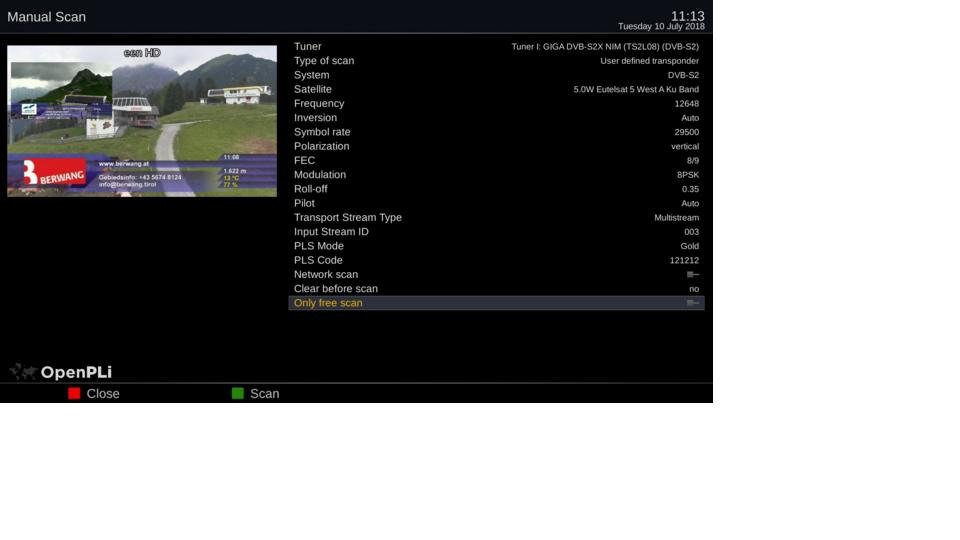

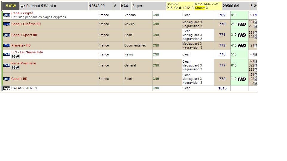

heb onlangs een Gigablue Ultra Quad 4K gekocht met een extra DVB-S2X tuner. Ontvanger werd voorzien van de laatste PLI 6.2 software. Nu probeer ik de multistream kanalen te scannen op 5W, maar de tuner geeft steeds '0 kanalen gevonden' - wat doen we verkeerd ?
bvb de specificaties van King of Sat en de scan instellingen van de tuner :

bij de derde regel op de foto ...
kan je dat veranderen daar naar dvb-s2x of zo

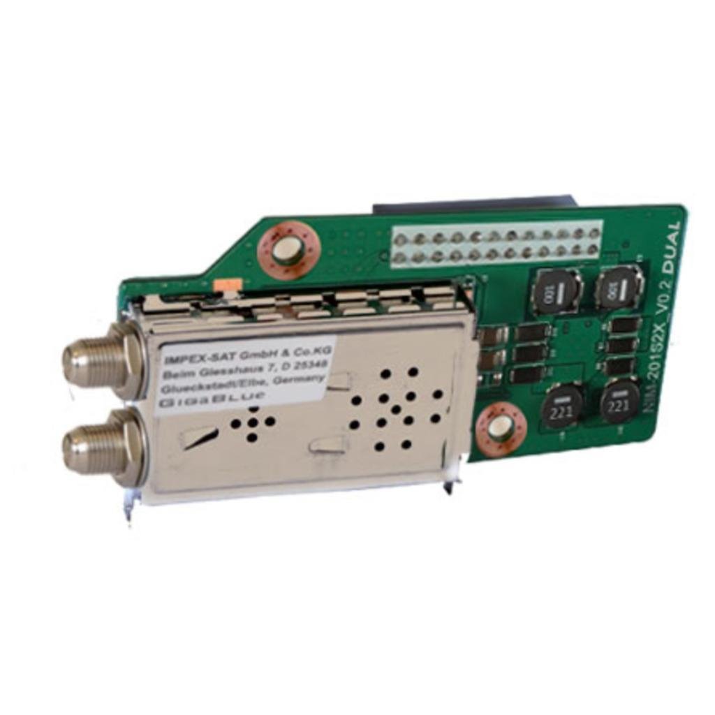

GigaBlue Dual DVB-S2X Multistream Tuner
Deze Plug & Play Dual DVB-S2 & DVB-S2X Tuner is geschikt voor:
GigaBlue UHD Quad 4K
GigaBlue UHD UE 4K
GigaBlue X2
Deze Dual DVB-S2X Multistream tuner biedt, naast ontvangst van de DVB-S2X uitzendnorm, ook ontvangst van zenders die in de DVB-S en DVB-S2 uitzendnorm uitgezonden worden. Binnen de drie ondersteunde uitzendnormen voor satelliettelevisie wordt tevens Multistream ondersteund. Op steeds meer in Nederland en België te ontvangen satellieten zijn transponders aanwezig die van Multistream gebruikmaken. Het gaat hoofdzakelijk om tv-zenders uit Frankrijk en Italië. Multistream is met vrijwel alle HD-satellietontvangers niet te ontvangen.
nee, ik kan enkel switchen tussen dvb-s en dvb-s2
maar op regel 13 kan ik aanduiden dat het om een multistream gaat
de tuner is dus wel degelijk DBV-S2X, de drivers blijken ook multistream instelbaar, aangezien deze optie enkel bij deze tuner op het scherm verschijnt.
ik weet dus niet wààr het exact verkeerd loopt, want volgens mij heb ik de correcte parameters ingevuld. Ik vermoed dat het een PLI probleem is, maar bon zeker ben ik hier niet van natuurlijk.

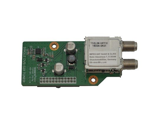

ik begin er aan te twijfelen of het wel een multistream tuner is. Op de site van waar ik de tuner gekoscht heb staat het volgende :
GigaBlue DVB-S2x tuner (satellite)
This loose DVB-S2x Plug & Play tuner is suitable for the reception of satellite tv and can be used as (extra) satellite tuner in your GigaBlue HD X2, UHD Quad 4K, UHD Ultra UE satellite receiver
nu vind ik op een ander site de volgende text :
de technische specificities zijn hetzelfde, en ook de afbeelding ziet er hetzelfde uit, maar de 2e tuner kost wel 20 euro meer .......... wat het ook niet gemakkelijk maakt is het feit dat er nergens een productcode vermeld wordt, ik weet dus niet of het over 2 verschillende tuners gaat of niet. Ik ga er in elk geval van uit dat dit het geval is, en dat de 1e tuner (die ik heb dus) inderdaad geen multistream mogelijkheden heeft .......
miskoop dus - nu ja de tuner werkt perfect hoor dus die blijft erin zitten. En die multistreams dat is dan iets voor de volgende aankoop. B)
