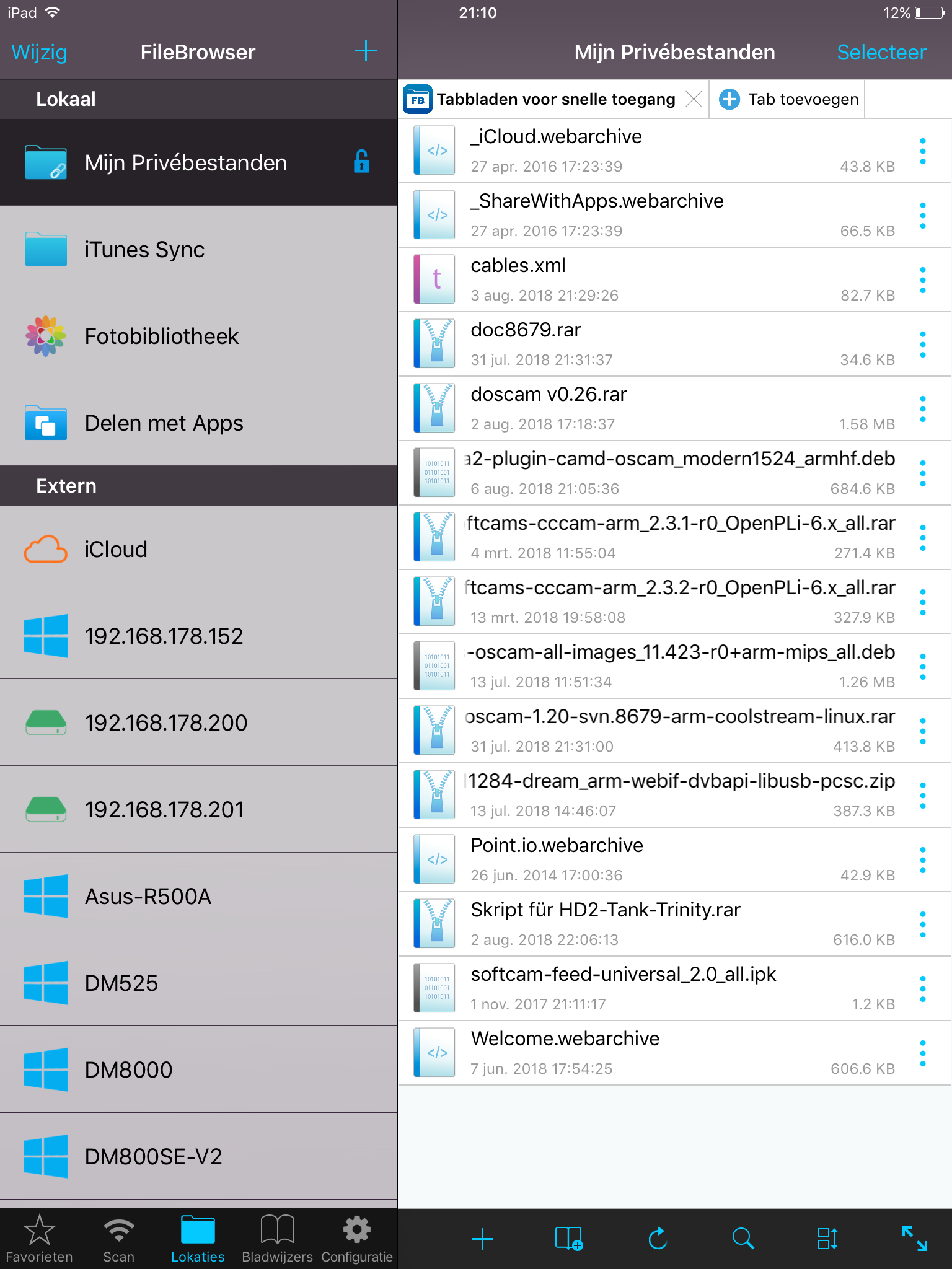

3 ) sorry maat, geen geen oscam arm 7 deb op het internet dat ik -heb, enkel ipk en webif versies te vinden ....
ook gigantisch veel softcam files die NIET aan de opgegeven voorwaarden voldoen ...
kan iemand me wat precieser naar een softcam helpen voor dreamos 2.5 aub ?

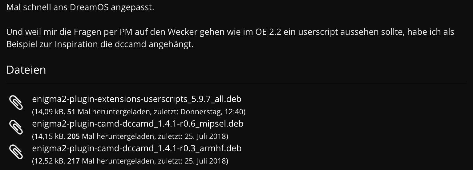

de userscript installeren ging, (blijkt een oozoon script te zijn )  daarna deze file in /tmp gezet :  enigma2-plugin-camd-dccamd_1.4.1-r0.3_armhf.deb
daarna het userscript via applicaties script opgezet, er zijn 3 lijnen : onderste lijn (select deb kit) kan ingesteld worden zodat hij enigma2-plugin-camd-dccamd_1.4.1-r0.3_armhf vindt,
bovenste lijn is niet wijzigbaar (select user script )  blijft dus op geen,
de tweede lijn : select user scrtipt option : heb 2 settings getest : start & restart en ook : geen.

Mimisiku weer een nieuw stukje info ...  camd oscam heb ik lokaal geïnstalleerd, dan zeg je userscript starten ????? langs daar vind ik helemaal geen script om te starten, behalve eventueel een oscam.deb file dat heb ik ook geprobeerd, to no avail .....
