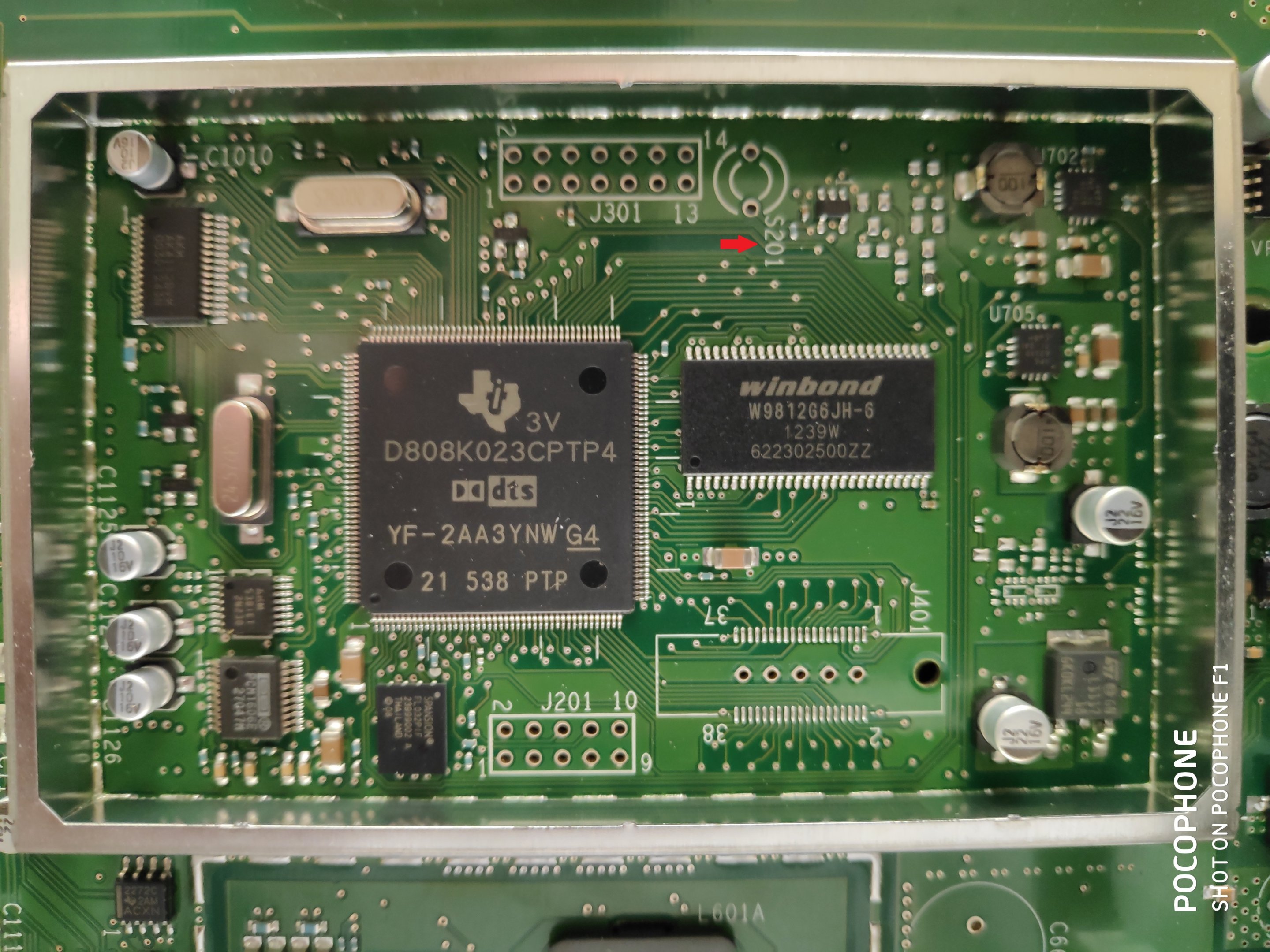

Ik heb eindelijk eens de tijd en de moed gehad om het toestel nog eens van onder het stof te halen.
De tip van Steve indachtig, ging ik op zoek naar de twee contacten S102 onder het blik van de processor.
Aan de rand, zoals aangegeven door Steve, vind ik alleen een paar contacten S201 (zie rode pijltje op foto) en dan neem ik aan dat het gaat om de twee contacten in het dubbele witte cirkeltje, rechtsonder het cijfer 14.
Zijn het deze die ik mag kortsluiten, of gaat het toch nog om andere ? Voor zover mijn haviksoog reikt, is er geen enkele andere Sxxx-aanduiding op de print terug te vinden onder het blik.Bose_processor.thumb.jpg.7a45a94c059f9f39b923e5497c8f47e2.jpg
Even de 2 contacten met elkaar verbinden, dus kortsluiten.
