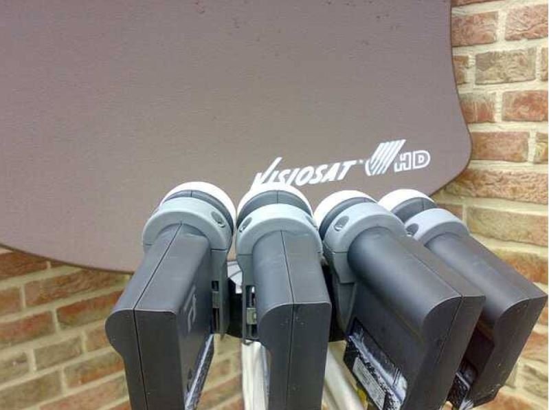

Ventura Geplaatst: 7 augustus 2018 Geplaatst: 7 augustus 2018 (aangepast) 41 minuten geleden zei Sprietje: Nadeel van een Bisat is dat je geen vier lnb's met grote koppen kunt gebruiken. Daar is geen ruimte voor. Uit eigen ervaring is het wel mogelijk. Visiosat Bisat met 4 Inverto Silverline. Zie hier het bewijs. 7 augustus 2018 aangepast door Ventura

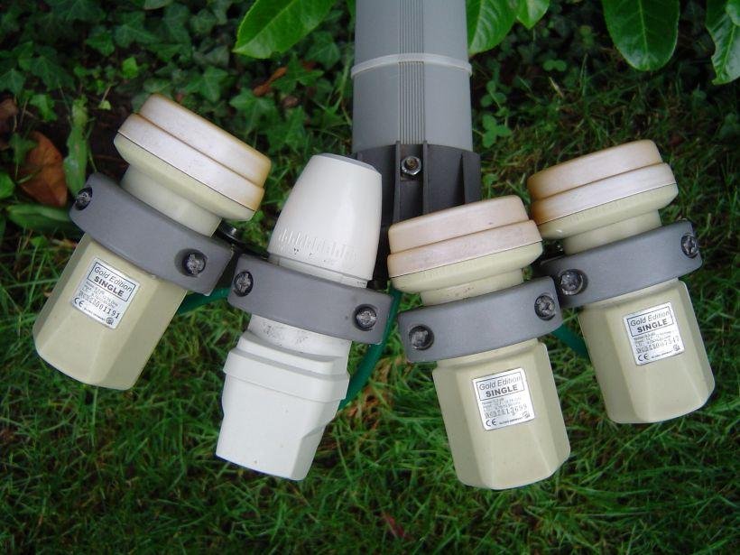

Sprietje Geplaatst: 7 augustus 2018 Geplaatst: 7 augustus 2018 Beste Ventura Dan moet er flink gewrongen worden aan de lnb-houders om dit voor elkaar te krijgen. De lnb's staan dan niet meer op de plaats die ze behoren te staan.
Ventura Geplaatst: 7 augustus 2018 Geplaatst: 7 augustus 2018 Beste Sprietje, U kunt van alles theoretisch berekenen. Ik spreek uit praktijk ervaring. Meten is weten. Ter info deze installatie staat al meer dan 5 jaar te draaien. Tot heden geen klachten gehoord van slechte/zwakke signaal ontvangst. Verder back on topic.
Sprietje Geplaatst: 7 augustus 2018 Geplaatst: 7 augustus 2018 Hier heb je het bewijs dat het niet op een normale manier kan. Er moet flink gewrongen worden als die Alps vervangen zou worden door een lnb met een kop van 60mm.
