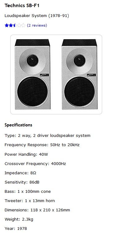

iemand een uitleg, c.q. kennis van deze luidsprekers?
er zit een reset button achterop die ik eens drukte omdat een stereo kanaal wegviel tijdens het luisteren van muziek per bluetooth
toen kwam dat kanaal meteen weer terug
is er misschien iets met de OHM t.o.v. de versterker, dat deze speaker/ luidspreker niet aankan?

op internet vindt ik wel een en ander, maar niet een handleiding over dat Overload Circuit Breacker
8 Ohm hebben deze speakers
kan het zijn dat ik ze overstuur met de Nobsound NS-10G? Output Power(RMS):50W x 2 to speakers. Resistance: 4ohm/8ohm

aha, thanks Steve
ik heb nu een bolleke op de Nobsound gezet, met edding stift, als maximum volume daar boven schakelt de speaker uit
de speaker kan maar 40 Watt en in sommige geluidfragmenten / muziekstukken is het dus net teveel dan werkt de beveiliging dus goed
