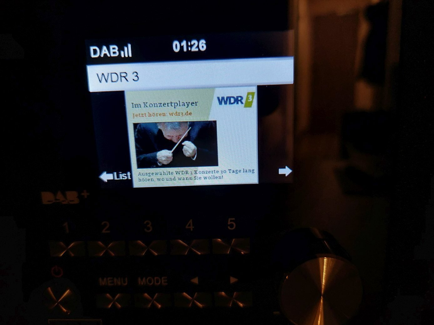

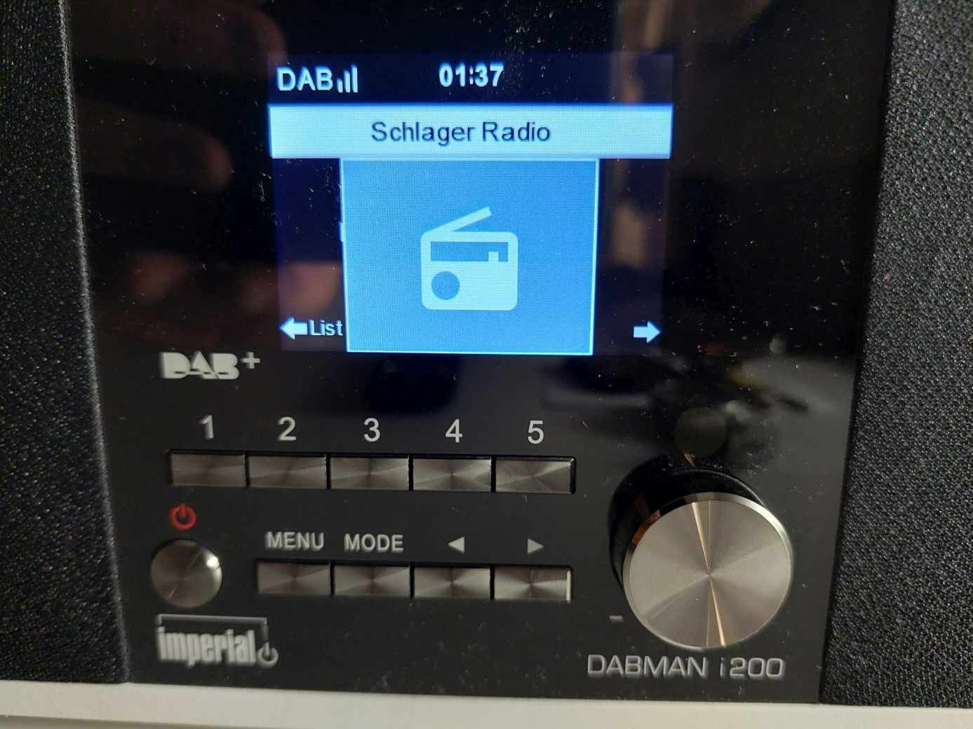

Gisteren getest in Duitsland (Düsseldorf) en verrassend is dat op bijna alle zenders de logo's/slideshows gewoon werken. Zelfs met afwisselende beelden, zoals het weer, het nieuws etc. Heb slechts één zender gevonden waar geen logo verscheen, maar misschien heb ik ook niet lang genoeg gewacht. Bij alles wat verscheen was dit binnen ca 30s na het switchen naar de zender.
Wat me dit brengt? Het vermoeden dat NPO op de zenders 2-5 iets heel aparts doen, of een heel oud formaat oid gebruiken? Echt geen idee. Het raadsel blijft groot. Dat gezegd hebbend, is het niet alleen NPO in nederland waar het niet (goed) werkt, maar de meeste zenders, zoals ik al eerder schreef.

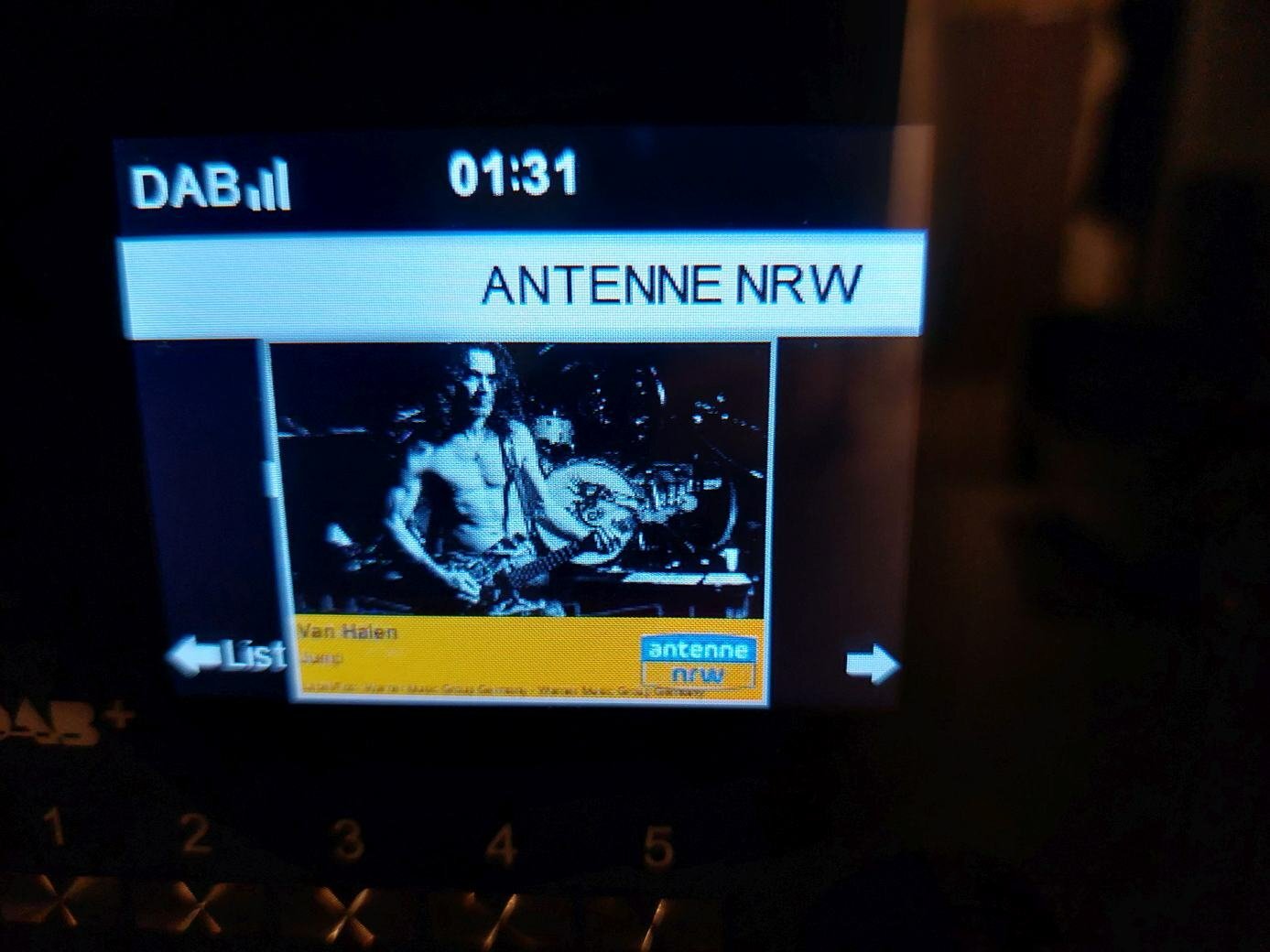

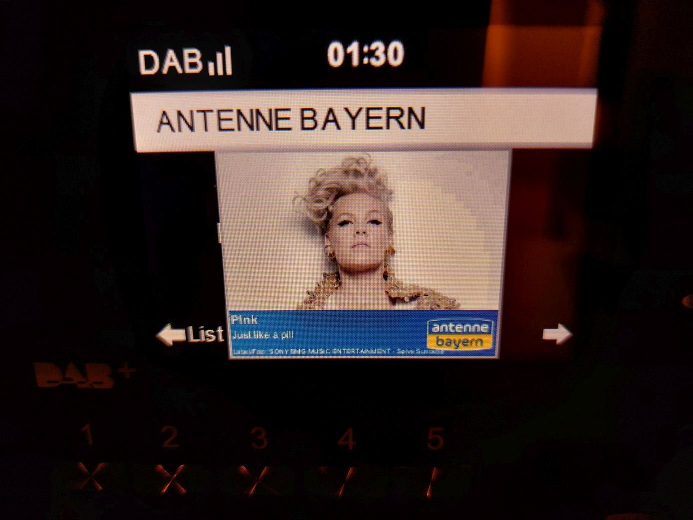

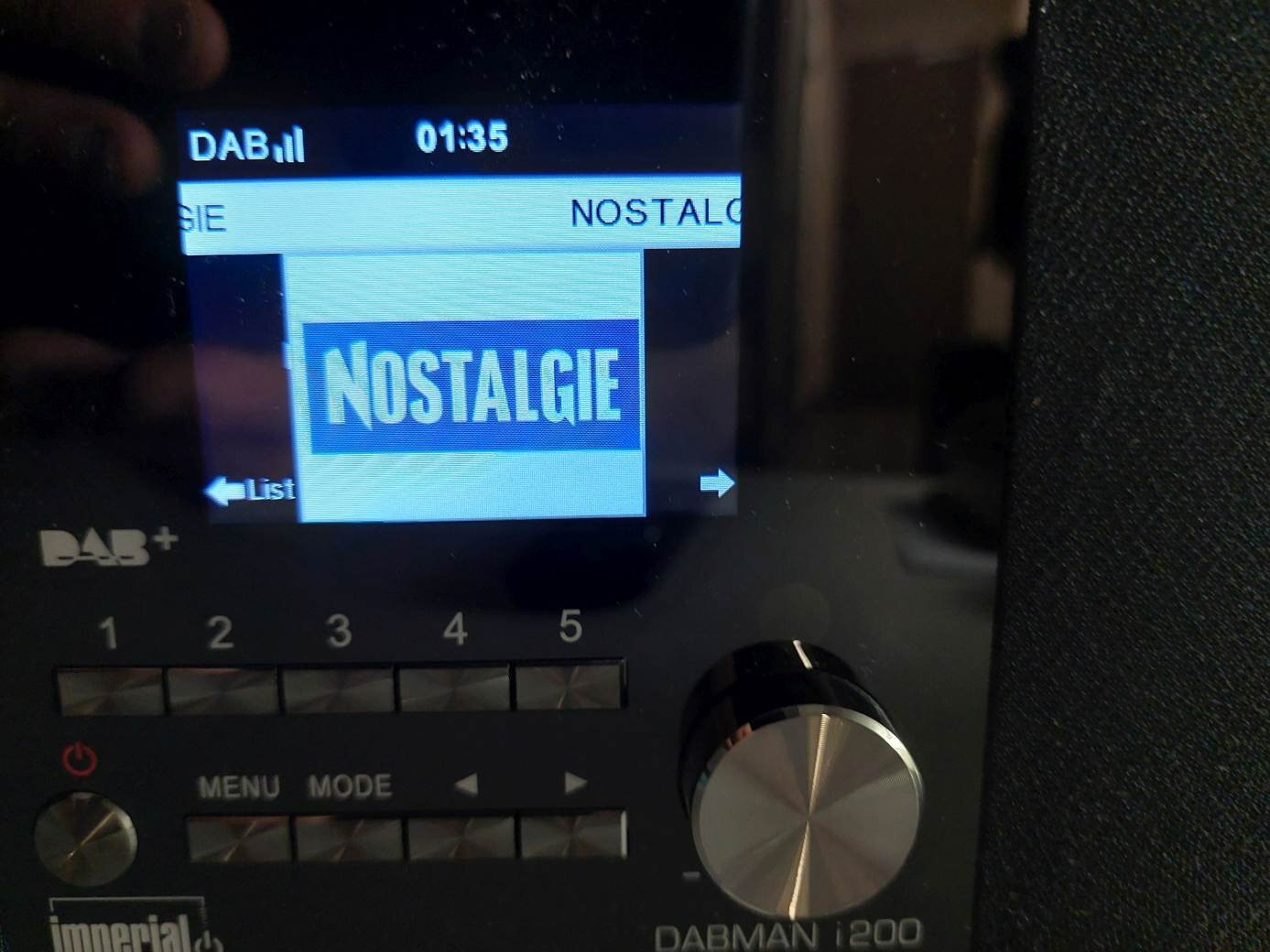

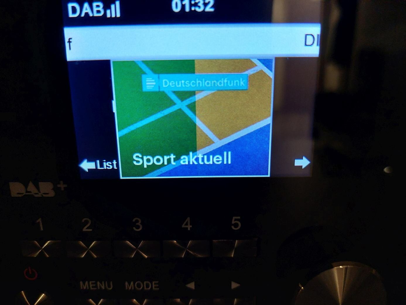

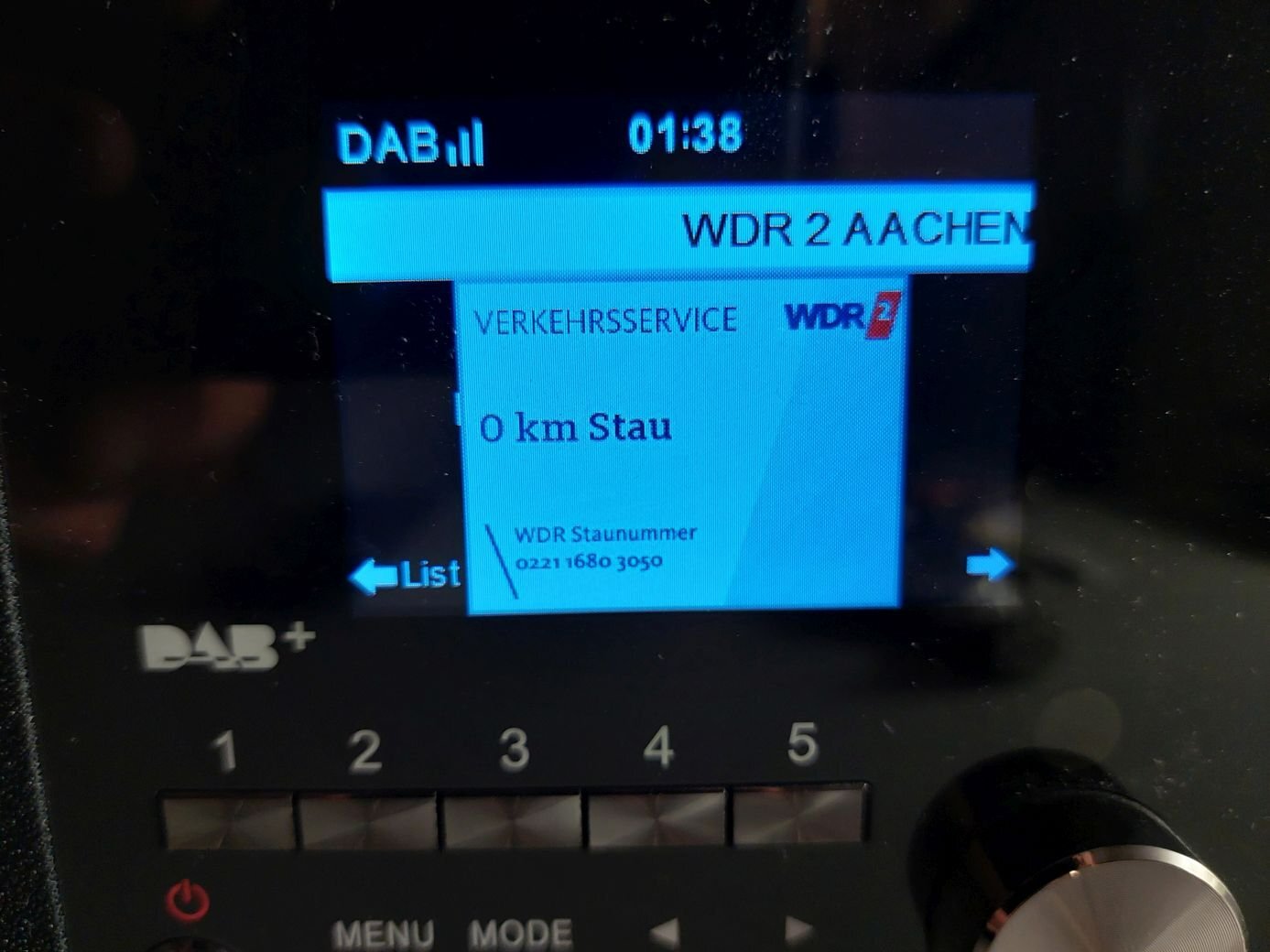

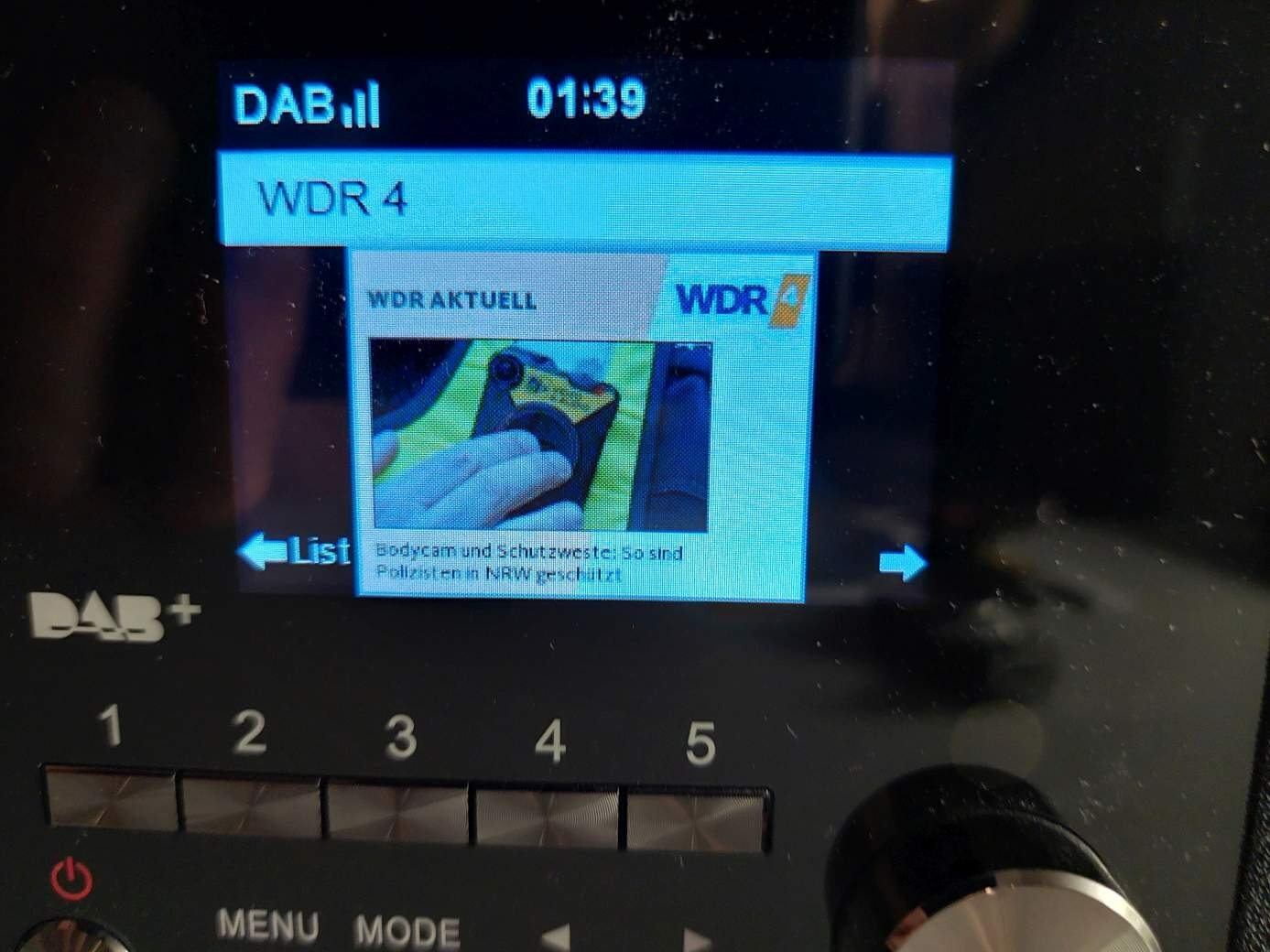

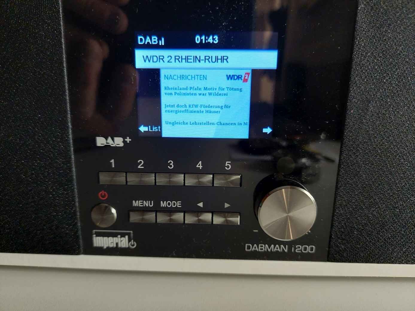

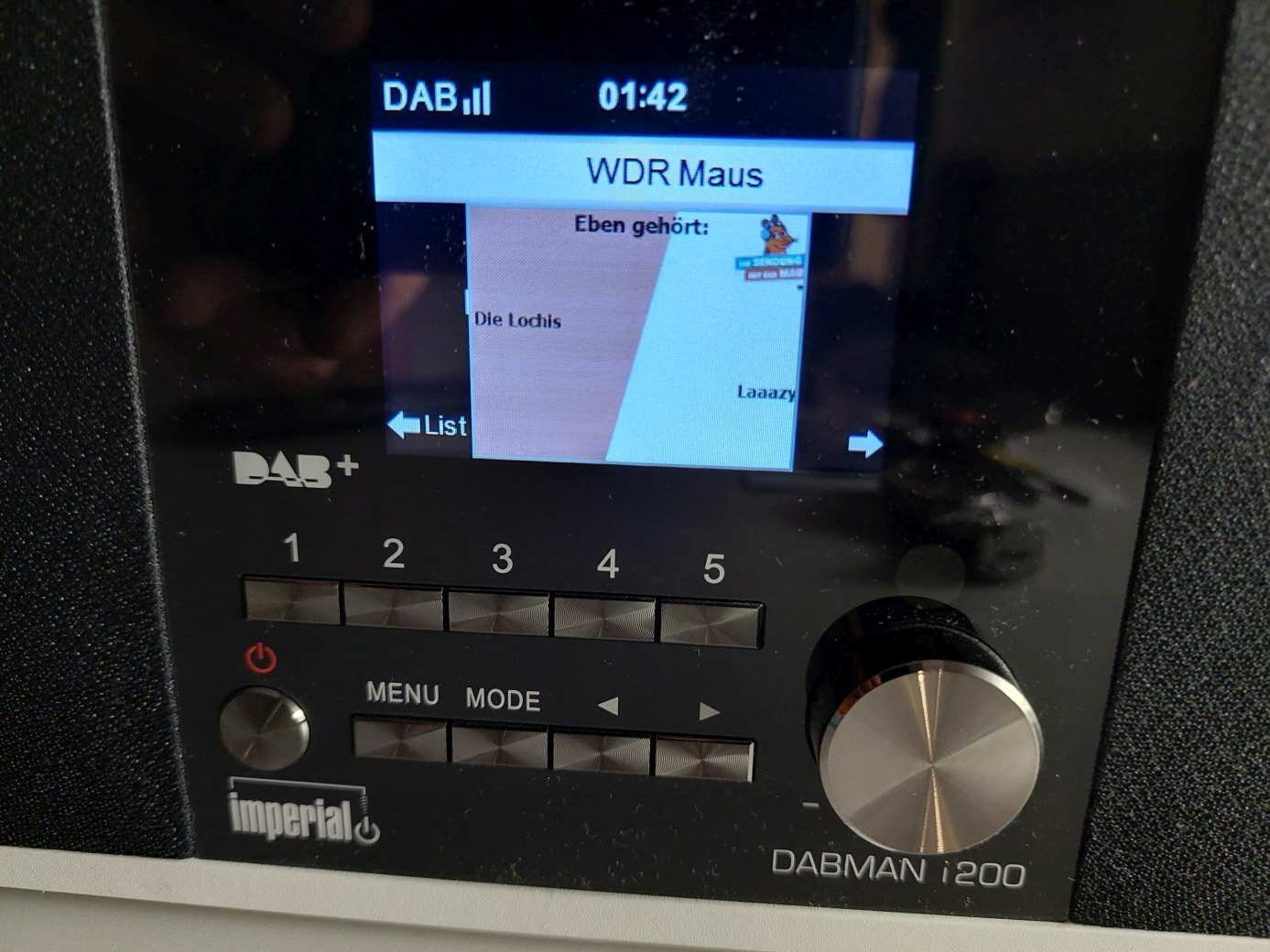

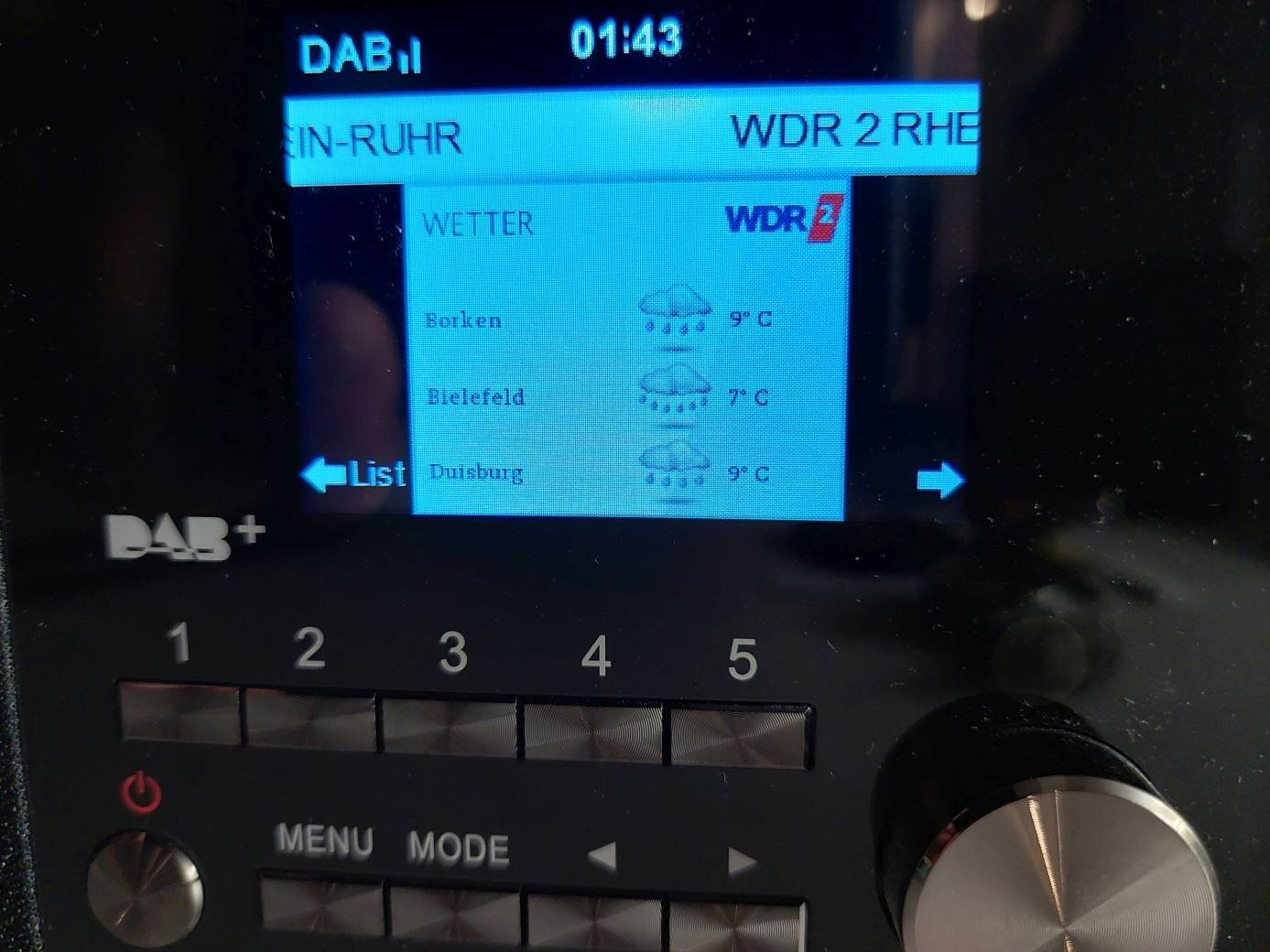

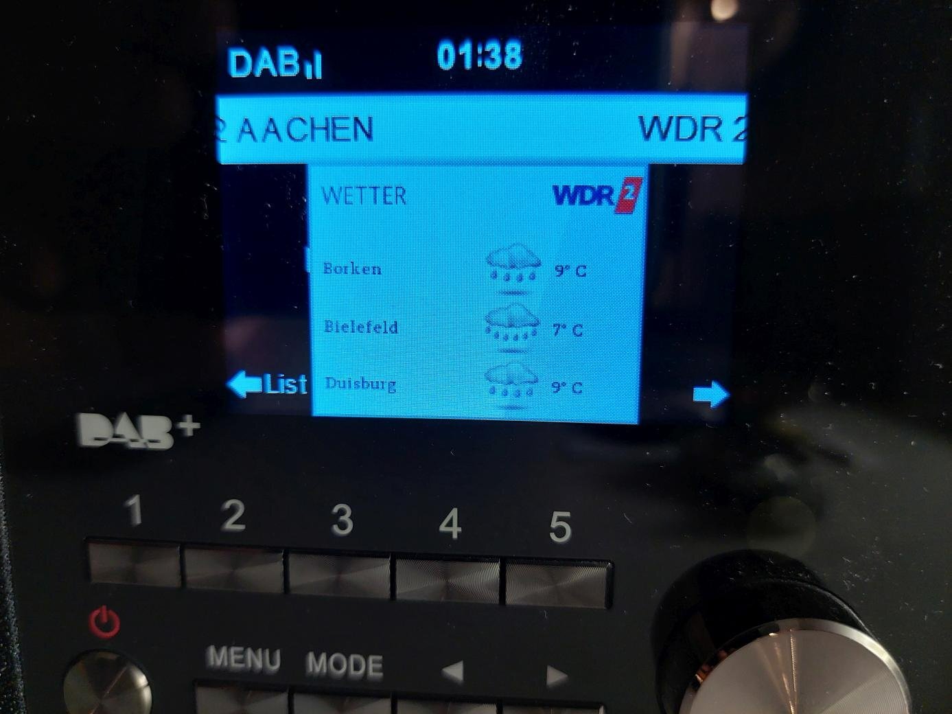

Mijn radio liet overigens in Duitsland bijna op alle zenders wél keurig alles zien.
Ik heb op jouw screenshots vrijwel uitsluitend slideshows gezien.
