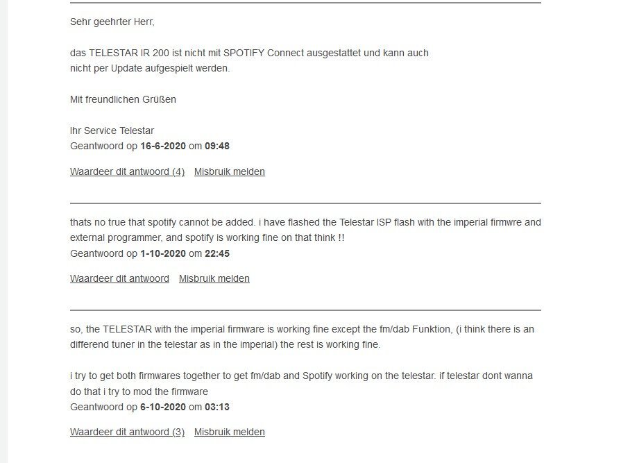

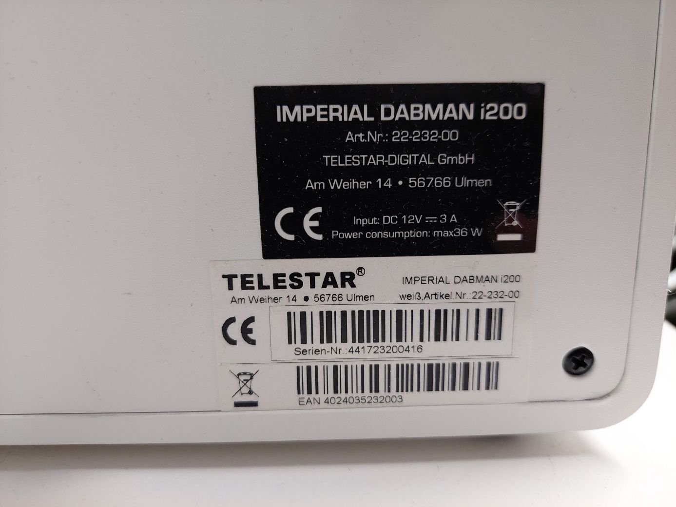

Weet je zeker dat de firmware die jij handmatig hebt geflashed bij jouw ontvanger hoorde?
[HANS] Tamelijk zeker. Op de achterkant van mijn radio staat als fabrikant "Telestar" en als model "Imperial Dabman i200". De firmware die ik heb geladen was voor De Telestar Imperial Dabman i200.
Als ik die commentaren in dit draadje leest dan vallen mij 3 zaken op:
[HANS] Dat is precies het draadje waar ik de firmware file heb gevonden.
Er zijn 2 versies van de i200, die van Telestar en van Imperial, met verschillende flash groottes.
[HANS] OK, dat wist ik niet. Zouden die wel allebij van Telestar zijn dan? Want mijn radio is een Imperial Dabman i200 en komt van Telestar, volgens het type-label. Ik zou dus niet verwachten dat er ook nog een Telestar versie is die wel Dabman i200 heet maar niet Imperial.

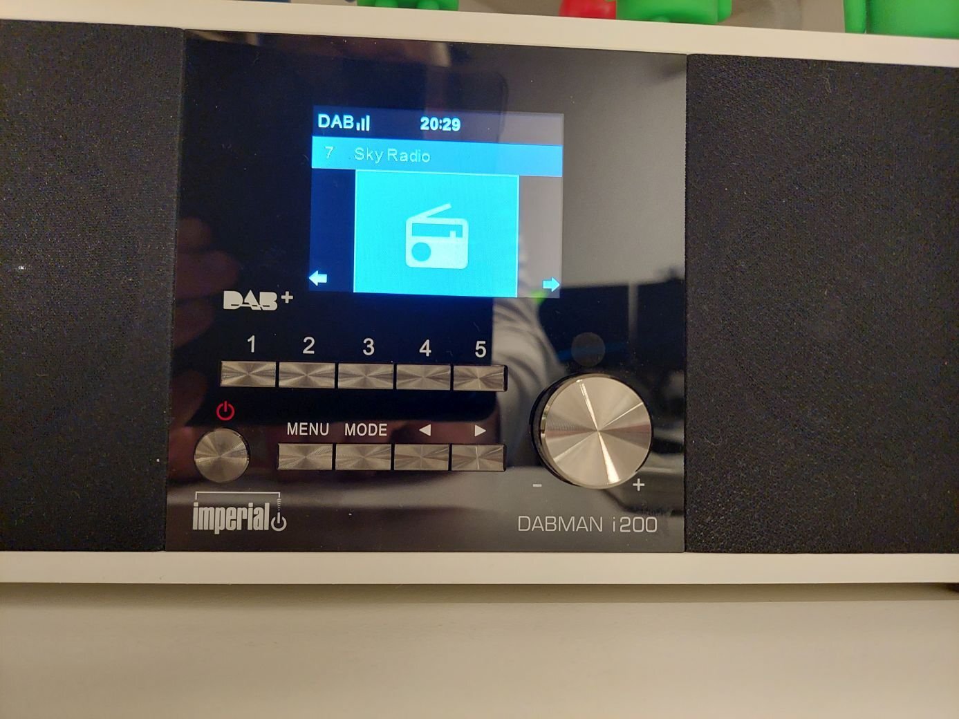

Een voorbeeld van het gebruik van slideshows is de zender Sky Radio.Als je daar op afstemt krijg je eerst het basislogo uit de carrousel te zien.
Na enige tijd wordt dat vervangen door een ander logo d.m.v. de slideshow functie.
[HANS] Bij Sky Radio krijg ik geen logo te zien, en ook geen slideshow. Dat kan ik dan weer niet goed rijmen met mijn waarneming in Duitsland waar de radio probleemloos de slideshows liet zien.
Klopt, ik heb (pijltje naar rechts) nog 2 andere mogelijkheden waarvan 1 ook op die van jou lijkt, De derde is full screen.
Alle 3 de displays kunnen vervangen worden door een slideshow.

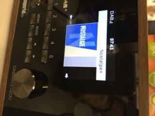

[HANS] Pijltje naar rechts kende ik nog niet, maar levert bij mij op dat ik een tekstscherm te zien krijg met de datarate, frequentie en kanaal, afgewisseld met de songtitel en artiest. (Op SkyRadio).
Als ik dit op NPO1 doe, waar ik dus wél een logo krijg, krijg ik met één keer pijltje naar rechts het logo full-screen (net als bij jou) en nog een keer naar rechts de tekstuele info net als bij Sky.

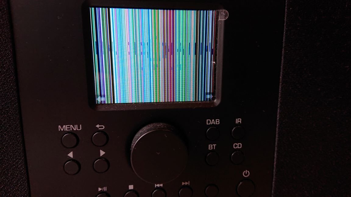

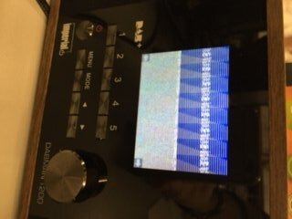

Die op enkele zenders verminkte logo's, dat is dus waar het bij mij ooit mee is begonnen. Dit heb ik, nadat ik dus bij Mediasat een firmware heb gevonden en succesvol heb geïnstalleerd niet meer gezien. In plaats daarvan, krijg ik de logo's helemaal niet meer te zien, waar ze eerst verminkt waren.
Dat effect, dat jij ghosting noemt (goed gevonden, ik had het niet beter kunnen benoemen) heb ik ook. Dat heeft de radio altijd gehad, ook met de af-fabriek firmware. Dit gebeurt alleen op DAB+ en vaak nadat de radio langere tijd op dezelfde zender heeft aan-gestaan. 't Is een soort vervorming, waardoor het geluid in elk geval niet om aan te horen is, en spraak totaal onverstaanbaar. Wisselen van zender en weer terug lost het bij mij ook op.
Beide zaken, het niet goed werken van de DAB logo/slideshow voorziening en het "ghosting" effect als de radio wat langer aan staat, vind ik eigenlijk wel storend. 't Is niet dat ik er wakker van lig hoor, maar, het was destijds beslist geen low-end goedkoop radiootje. Gezien dat ze nog steeds verkocht worden, deze dagen bij Conrad bijvoorbeeld nog altijd te koop (inmiddels wel stuk goedkoper dan toen ik hem kocht) zou de fabrikant best wel mogen investeren om zo'n radio goed te laten werken. Het stoort mij ook dat Telestar nergens op reageert, en ook de firmware-voorziening niet op orde heeft. In de gebruiksaanwijzing wordt verwezen naar hun website voor de firmware, maar daar is niets te vinden.

Ik heb (denk ik) wel de laatste firmware (maar geen Spotify Connect)
Dat is denk ik de sleutel voor het probleem wat HansDigitalRadioMan ervaart.
Hij heeft een DAB radio gekocht zonder licentie voor Spotify Connect.
Het is de fabrikant nu eenmaal niet toegestaan om d.m.v. een gratis update Spotify Connect alsnog toe te voegen.
En als je dat dus omzeilt, dan kun je in de problemen komen.

Nee, ik ontvang dan het standaard logo niet meer, wel het logo uit de daar opvolgende slideshow, als ik lang genoeg wacht.
Bij alle NPO zenders of alleen bij NPO1? Want dat zou de ultieme verklaring zijn, dat de NPO het logo alleen op NPO1 als slideshow stuurt en op NPO2-5 via de logo implementatie met internet toegang, wat kennelijk op mijn radio niet werkt maar op de jouwe wel.

Bovendien is deze firmware bedoeld voor het exacte model dat ik heb gekocht, wat ik al had beschreven, dus ik zie het illegale er niet aan.
Er zijn 2 versies van de i200. De latere modellen worden wel met Spotify Connect geadverteerd.
Vandaar dat de fabrikant vraagt om het serienummer. En deze posts lijken dat te beamen.
Neen het werkt zo op alle NPO zenders en vrijwel alle andere. Als ik het internet weer aanzet heb ik eerst het standaard logo en even later de slideshow.
Alleen bij de volgende zenders gaat het mis bij de slideshow. Na enige tijd het standaard logo te hebben gezien verdwijnt het of geeft bij het fullscreen plaatje een vervormd beeld weer: De beide QMusic zenders, Radio Maria en  Slam!
6 minuten geleden, Noordzee zei:
Ook zonder internettoegang zouden de logo's op alle NPO-zenders moeten werken. Ook op (vrijwel?) alle andere DAB-zenders trouwens.
De standaard logo's werken niet, na enige tijd wel de slideshow logo's. Op 4 na dus, van de 51.

20 uren geleden, HansDigitalRadioMan zei:
Ik heb gisteren een menu-item ontdekt dat die koppeling mogelijk maakt en ook kan verbeteren, door de juiste regio / plaats in te voeren.
Hoewel ik me realiseer dat dat menu-item bij jou waarschijnlijk niet te vinden is, hebben waarschijnlijk anderen daar wat aan.
Dit is het betreffende item uit het instellingen menu:
Als je die hebt gekozen krijg je het volgende plaatje. Het zijn de 2 koppelingen voor de logo's en slideshows voor resp. FM en DAB.
Als de koppeling nog niet aan staat, dan aanzetten.
Staat die wel aan, dan eerst uitzetten/aanzetten en vervolgens de plaats opzoeken. Het lijkt op de keuze die je aantreft bij Lokale radio instellen, maar is niet hetzelfde. Je kunt wel, als je de plaats hebt gekozen, deze instelling ook voor Lokale radio laten gelden.
Ik heb die instelling ook opnieuw gedaan, en geloof het of niet, de logo plaatjes schieten te voor schijn, zelfs al vóór de tuner is gelockt op de zender.
Ook lijkt het erop dat ik nu een slideshow ontvang op diverse zenders, die ik er eerst niet op zag. Maar dat kan ook zijn ten gevolge van wijzigingen van de provider. En dat gekke pictogrammetje rechtsonder heb ik ook nog nooit gezien. Wellicht een update van de fabrikant?
