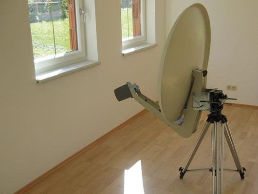

Als er op het glas dus geen coating zit die de signalen tegen houden, dan heb je diverse mogelijkheden met de schotel.
1 - Je plaatst de schotel op de normale manier. Dit heeft een paar nadelen.
a- de schotel komt op enige afstand van het raan te staan vanwege de lnb-arm en de lnb.
b - De schotel houd flink wat licht en uitzicht tegen. Dit  kun je voorkomen door gebruik te maken van een transparante (polycarbonaat) schotel.
2 - Je plaatst de schotel ondersteboven
a- hierdoor kun je de schotel in principe tot tegen het raam plaatsen
b- het neemt minder uitzicht en licht weg
c- als je dan ook nog een transparante schotel neemt, ontneemt hij het minste licht en valt hij het minste op.
Bekijk de voorbeelden.
aangepast door Sprietje
