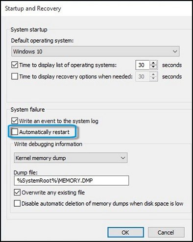

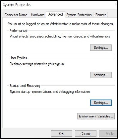

Rechtermuis op Deze PC en dan eigenschappen. Bij het eerste scherm advanched op startup en recovery klikken en dat die restart uitvinken, als het goed is krijg je nu in plaats van een reboot een blauw scherm met informatie.

Inderdaad, dat is het , wat vergeet je dit toch snel.
