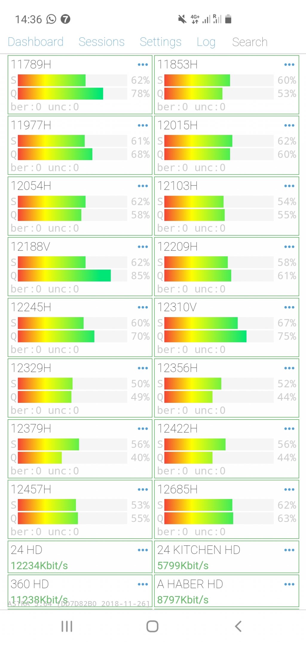

Plepkeshenkie Geplaatst: 5 januari 2021 Geplaatst: 5 januari 2021 Net even paar oost transponders gescand met C Master 180 cm en blackultra lnb. Zie bijlages Ontvangst oost beam is nogal wisselend Channel master 180 cm draaibaar 31,5 west tot 76,5 oost met lnb revolver met Circ ku band lnb, 1 keer Ku band lnb, Inverto Ka Ku en lnb voor 26 oost amateur band T90 schotel sat posities 42, 39, 28, 23,5, 19,2 16, 13, 9, 4,8 en 0,8. Unimesh 3,10 m met 2 keer C band lnb Ontvangers Octagon sf8008, Extrend 9500, Edision Mio 4k, Zgemma H9 twin TBS 5927 USB Alles tijdelijk buiten gebruik.i.v.m verhuizing.
Xerius Geplaatst: 5 januari 2021 Auteur Geplaatst: 5 januari 2021 (aangepast) 5 uren geleden, Plepkeshenkie zei: Net even paar oost transponders gescand met C Master 180 cm en blackultra lnb. Zie bijlages Ontvangst oost beam is nogal wisselend Bedankt voor het delen. Hoe zit het met 12054 H en 12103 H Wat ik begrepen heb zijn dit de 2 tp's die wel sterk zijn op de oost beam 5 januari 2021 aangepast door Xerius
Plepkeshenkie Geplaatst: 5 januari 2021 Geplaatst: 5 januari 2021 Beide transponders met 180 cm zijn te ontvangen maar de schotel moet wel perfect afgesteld zijn Channel master 180 cm draaibaar 31,5 west tot 76,5 oost met lnb revolver met Circ ku band lnb, 1 keer Ku band lnb, Inverto Ka Ku en lnb voor 26 oost amateur band T90 schotel sat posities 42, 39, 28, 23,5, 19,2 16, 13, 9, 4,8 en 0,8. Unimesh 3,10 m met 2 keer C band lnb Ontvangers Octagon sf8008, Extrend 9500, Edision Mio 4k, Zgemma H9 twin TBS 5927 USB Alles tijdelijk buiten gebruik.i.v.m verhuizing.

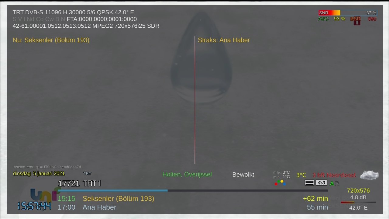

gerrithoogeveen Geplaatst: 5 januari 2021 Geplaatst: 5 januari 2021 6 uren geleden, Plepkeshenkie zei: Net even paar oost transponders gescand met C Master 180 cm en blackultra lnb. Zie bijlages Ontvangst oost beam is nogal wisselend De 11096 H 30000 pak ik hier op een schotel van sab 120. Netjes toch?

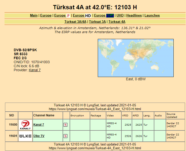

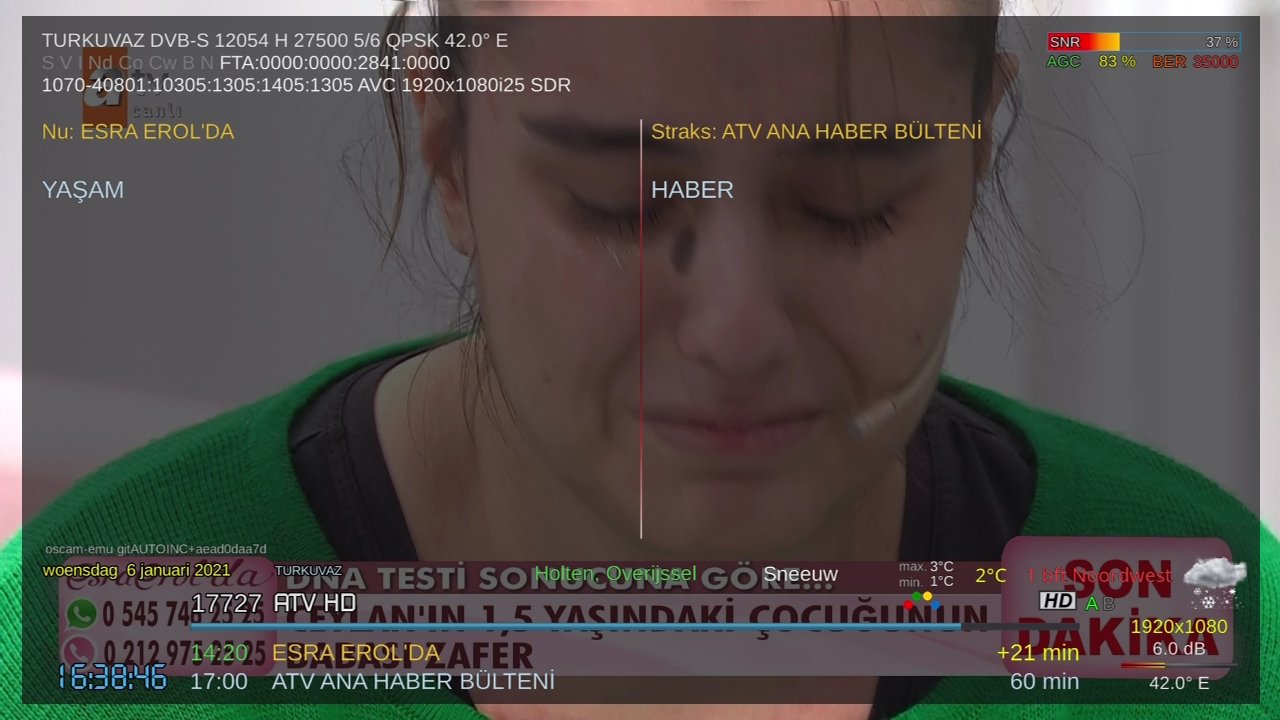

mrhakain Geplaatst: 6 januari 2021 Geplaatst: 6 januari 2021 (aangepast) Is het niet eens waard, heb met 2m schotel atv hd moeilijk te pakken 12103 ga je niet kunnen pakken. Signaal is ook niet best knakt er van af. Heb het eerder met 1.5m getest nu met 2m. Ik heb ze wel in iptv formaat raw. 6 januari 2021 aangepast door mrhakain
Plepkeshenkie Geplaatst: 6 januari 2021 Geplaatst: 6 januari 2021 (aangepast) 2 uren geleden, mrhakain zei: Is het niet eens waard, heb met 2m schotel atv hd moeilijk te pakken 12103 ga je niet kunnen pakken. Signaal is ook niet best knakt er van af. Heb het eerder met 1.5m getest nu Volgens flysat is er geen 12103 frequentie. Welke bedoel je nu? ATV Hd zit op 12053 H 27500 5/6 Deze is wel te ontvangen met 180 cm 6 januari 2021 aangepast door Plepkeshenkie verkeerde bijlage Channel master 180 cm draaibaar 31,5 west tot 76,5 oost met lnb revolver met Circ ku band lnb, 1 keer Ku band lnb, Inverto Ka Ku en lnb voor 26 oost amateur band T90 schotel sat posities 42, 39, 28, 23,5, 19,2 16, 13, 9, 4,8 en 0,8. Unimesh 3,10 m met 2 keer C band lnb Ontvangers Octagon sf8008, Extrend 9500, Edision Mio 4k, Zgemma H9 twin TBS 5927 USB Alles tijdelijk buiten gebruik.i.v.m verhuizing.
mrhakain Geplaatst: 6 januari 2021 Geplaatst: 6 januari 2021 @Plepkeshenkie atv hd 6db met beetje regen knapt ie af ik heb hem al vaker getest met meerdere schotels. ik trek ze nu van uit een balkan land waar ik een eigen tuner systeem heb met 1.2m schotel pak ik ook de turkse beam (fibre lnb - > 3x tbs octo tuner en een 1g lijn ) anders wat het voor mij ook heel int om vanaf hier Turkse kanalen te pakken.
