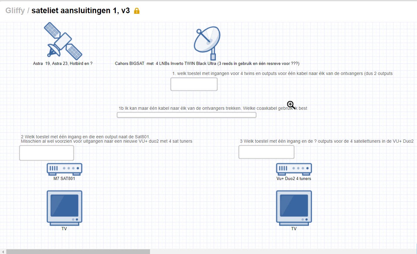

Ik kwam tot slot met mijn probleem uit op het schema  dat je in bijlage kan vinden.
En nu .... , uitdrukkelijk alle respect en dank voor jou bij voorbaat , beste lezer die eventueel dit schema bekijkt/bestudeert en wenst te beantwoorden met kennis van zaken.
El
sateliet 1 V3.pdf
aangepast door elnero
Graag een antwoord via deze discussie. Maar indien je uitdrukkelijk het schema wenst te bewerken. Maak een persoonlijke tijdelijke inlog voor GLIFFY. Stuur door en ik geef je een link om het bij jou up te loaden

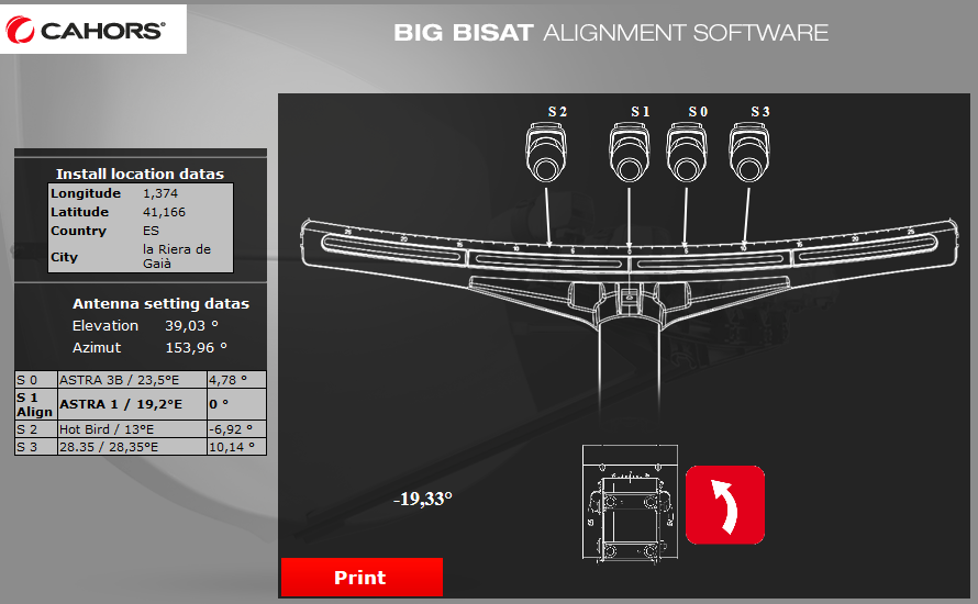

Zie de bijlage hoe de schotel afgesteld moet worden in la Riera de Gaià.
De Inverto Black Twin lnb's moeten iets anders afgesteld worden maar dat vertel ik je graag als je daar meer over wilt weten.

Hartelijk dank Sprietje. maar ... mijn probleem(en) ligt hem in eerste instantie nu verder in de installatie.
 Ik probeerde dit te omschrijven in mn tekst en kan je ook terugvinden in mn bijlage pdf.
concreet :wat isser in mijn specifieke installatie nodig TUSSEN mn parabool met LNBs en mn ontvangers.
Ik heb dit in mn tekst omschreven en in een schema pdf proberen duidelijk te maken.
eenmaal mn hardware gelegd  (kabels splitters / switchen of wat dan ook) kan ik verder met jouw info hierboven.
Hopelijk kan je me daarbij raadgeven.

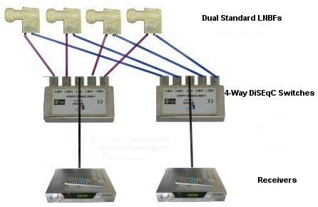

Je hebt lnb's met 2 aansluitingen. Er moet dus 1 kabel naar elke satellietontvanger. Maar je zult de 4 lnb's eerst met een diseqc-switch aan elkaar moeten koppelen, zie bijlage hoe je dat moet doen.

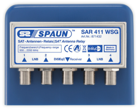

Je hebt hier twee 4/1 diseqc-switches nodig bijv. de Spaun SAR 411 WSG.

OK. Dank u Sprietje. als ik het goed begrijp zit ik nu via de  2 outputs elk met zn eigen kabel om te verbinden met één tuner op elke ontvanger.
Vraag is :
1 kan ik op deze wijze op elke ontvanger op hetzelfde ogenblik naar dezelfde en/of verschillende zenders kijken ongeacht op welke satelieten deze worden uitgezonden.
2 kan ik op  mn Vu+ naar één zender kijken en tegelijkertijd op die VU+  eender welke andere zender opnemen, ook al zit die op een andere satelliet.
3 indien bovenstaande niet mogelijk zijn met de twee Spauns  heb ik dan geen switch of zo nodig aan de zijde van de receiver o zo 2 of meerdere tuners te kunnen aanspreken
Sorry voor de ballast, en alvast dank bij voorbaat.
El
VU+ Duo2 (A° 2016) en Vu+ Ultimo 4K (A° 2019) - Cahors Big BiSat en 4x LNB Twin Black Ultra / Openpli
- Je kunt op deze manier op elke ontvanger kijken of opnemen naar elke zender die je maar wilt van welk van de vier satellieten.
Gaat het om 2 gecodeerde zenders, dan zul je in elke ontvanger ook een smartcard nodig hebben.
- Je kunt op de VU+ op een andere tuner ook nog kijken of opnemen als de zender op dezelfde satelliet zit in hetzelfde kwadrant, zie bijlage.
- Zitten de zenders op de VU+ niet op dezelfde satelliet en in hetzelfde kwadrant, dan zul je de tweede tuner van de VU+ ook met een coaxkabel moeten aansluiten vanaf de schotel. Je zult dan echter wel vier lnb's moeten nemen met 4 aansluitingen. Ook heb je dan nog een extra diseqc-switch nodig.

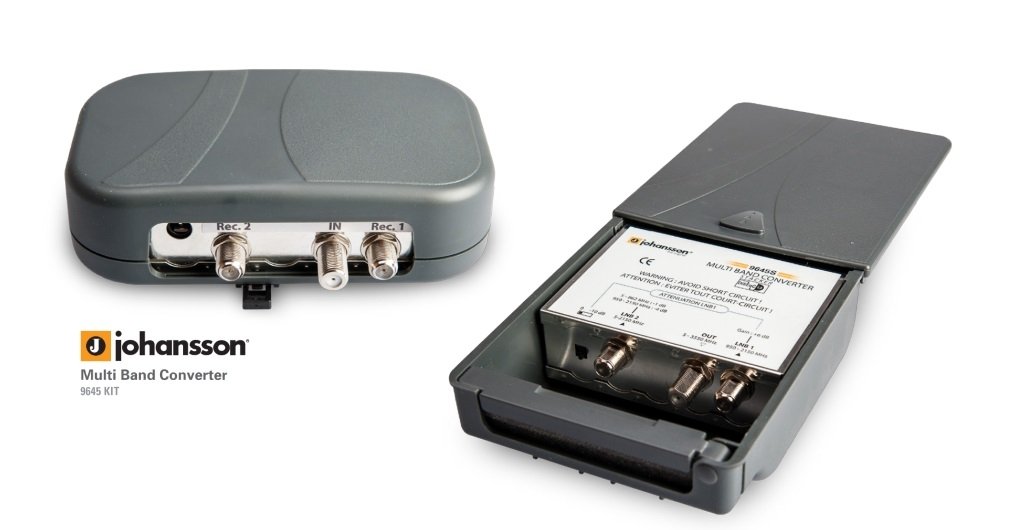

Googel maaar eens op een Johansson 9640 Stacker/destacker.
