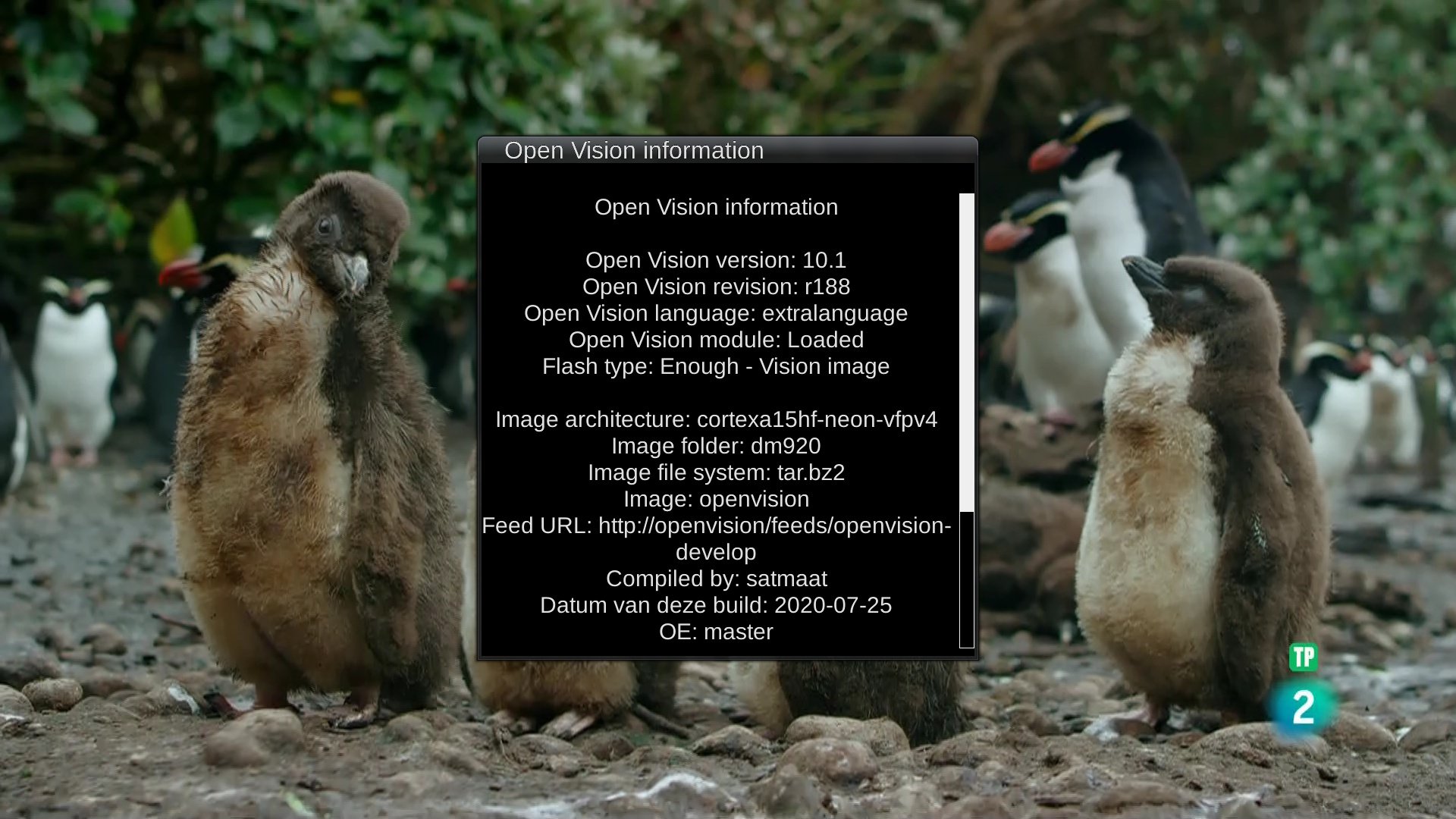

Dreambox 920UHD FBC kabel tuner en 2 interne Sat tuners.
SSD 500GB
Triax 110cm met een Homemade C/KU band LNBF draaibaar tussen 80,0 oost en 67,0 west.
Triax 78cm vast met CDS Triple lnb.
@satmaat, Yep dat was het ! Dank je wel.
