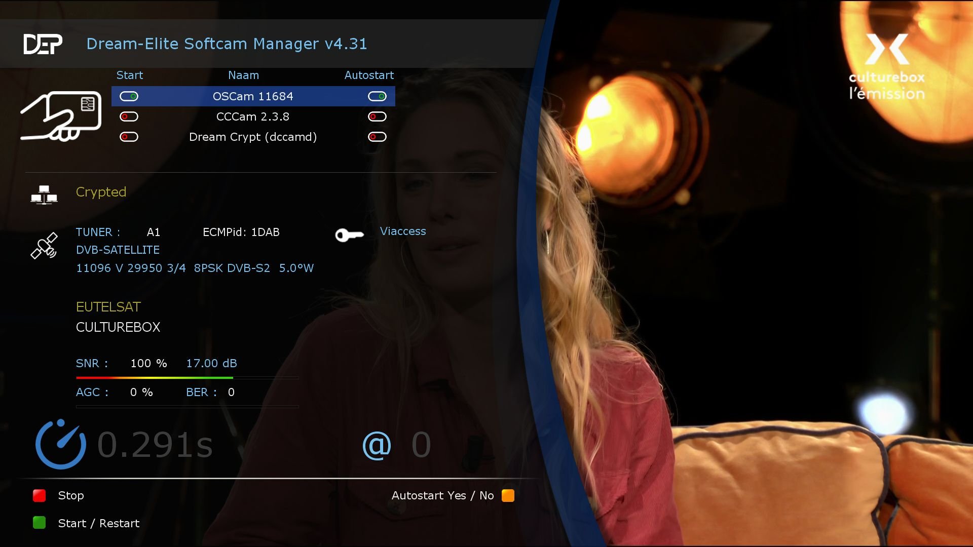

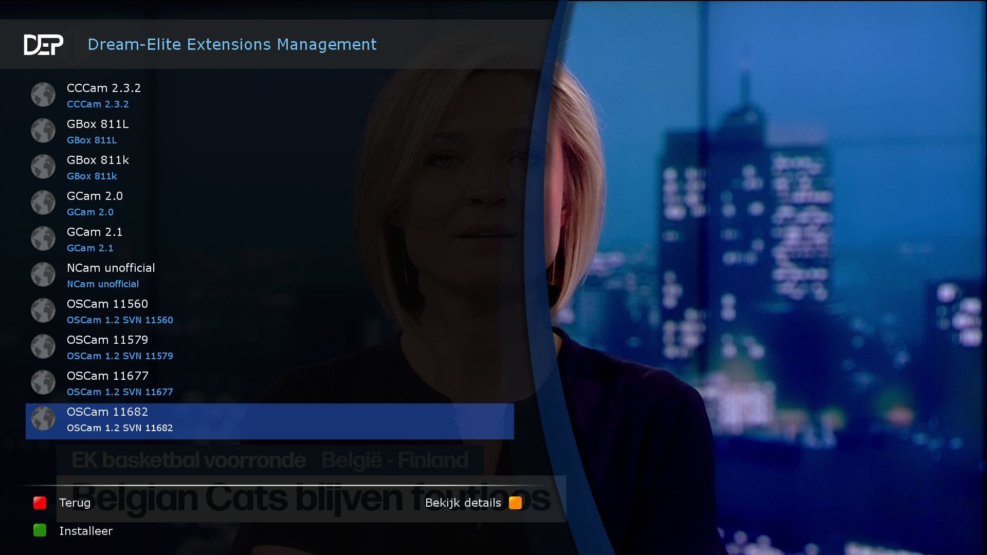

@satmaatWeet jij of er een oscam emu in de feed zit?
You know when you've been shagged.
I like receivers who give me pleasure.
Ik heb de softcams (oscam11684, oscam-emu11684-798 en cccam 2.3.8) manueel op de box geplaatst.
Op het eerste zicht zie ik geen oscam-emu in de feed staan, enkel de gewone oscam versies.
Je kan eventueel in /usr/bin/  de gewone oscam binary vervangen door een oscam-emu versie (wel dezelfde naam geven als de gewone)
aangepast door satmaat

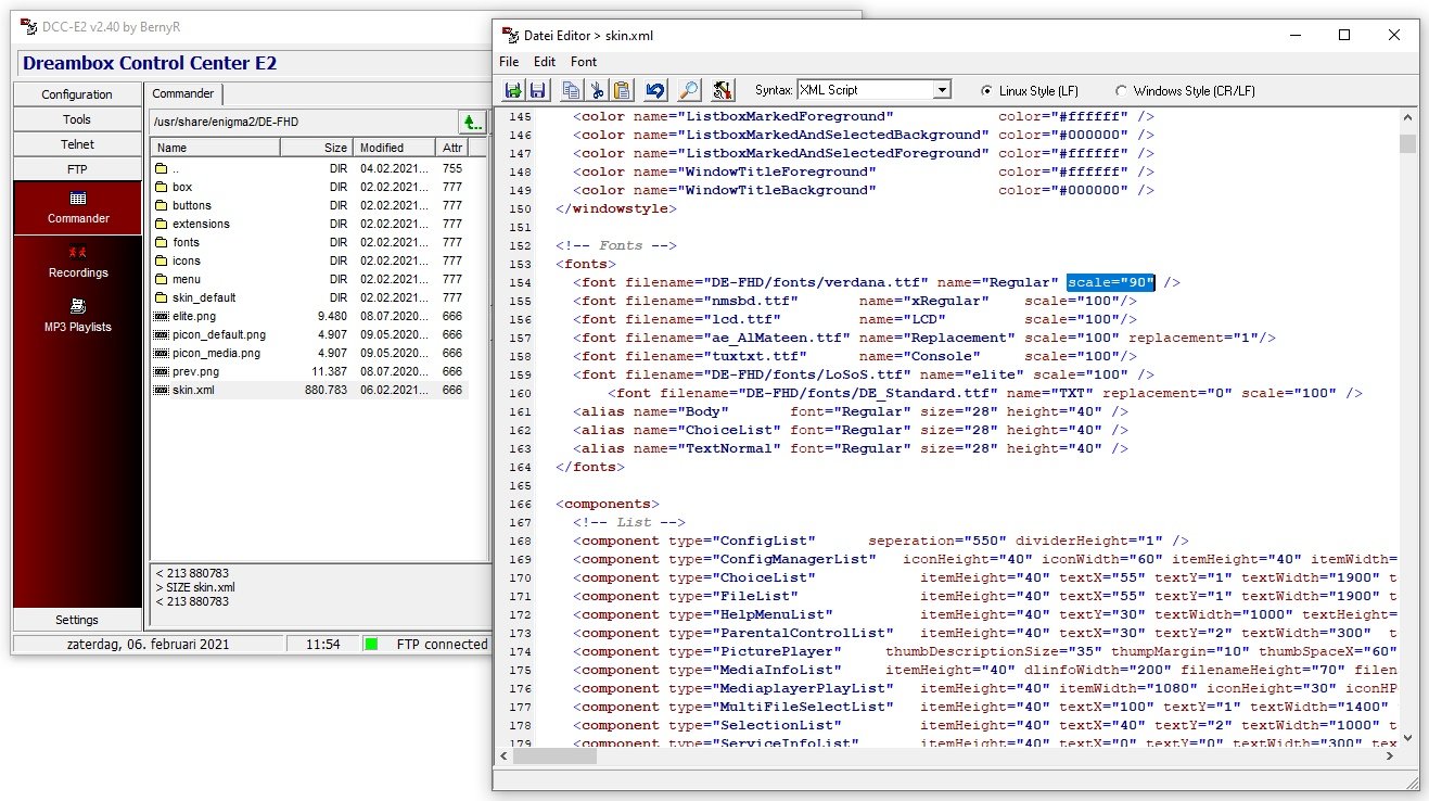

1 uur geleden, michaelangelo zei:
Is het mogelijk om de lettergrootte aan te passen?
Dat is ingesteld in de gebruikte DE-FHD skin
Er zijn meerdere mogelijkheden om dat aan te passen.
- in de skin zelf
- een skin_user.xml aanmaken
- of een andere skin gebruiken
In de skin zelf:
/usr/share/enigma2/DE-FHD/skin.xml
De skin.xml openen en daar bij  <!-- Fonts --> de scale waarde verhogen, zie regel 154:
 <font filename="DE-FHD/fonts/verdana.ttf" name="Regular" scale="90" />
(ik heb het bijvoorbeeld verhoogd naar 90 (was 75) waardoor er in de meeste menu's de lettergrootte iets groter is geworden.
Er kan nog meer aangepast worden zoals regelafstand, enz., maar probeer eerst enkel met  de font scale. Nadien enigma2 herstarten)
Enige nadeel is dat als de skin een update krijgt, je het zelf weer moet gaan aanpassen.
Om dit te voorkomen kan er met een skin_user.xml gewerkt worden.
http://wiki.blue-panel.com/index.php/Skin_user.xml
