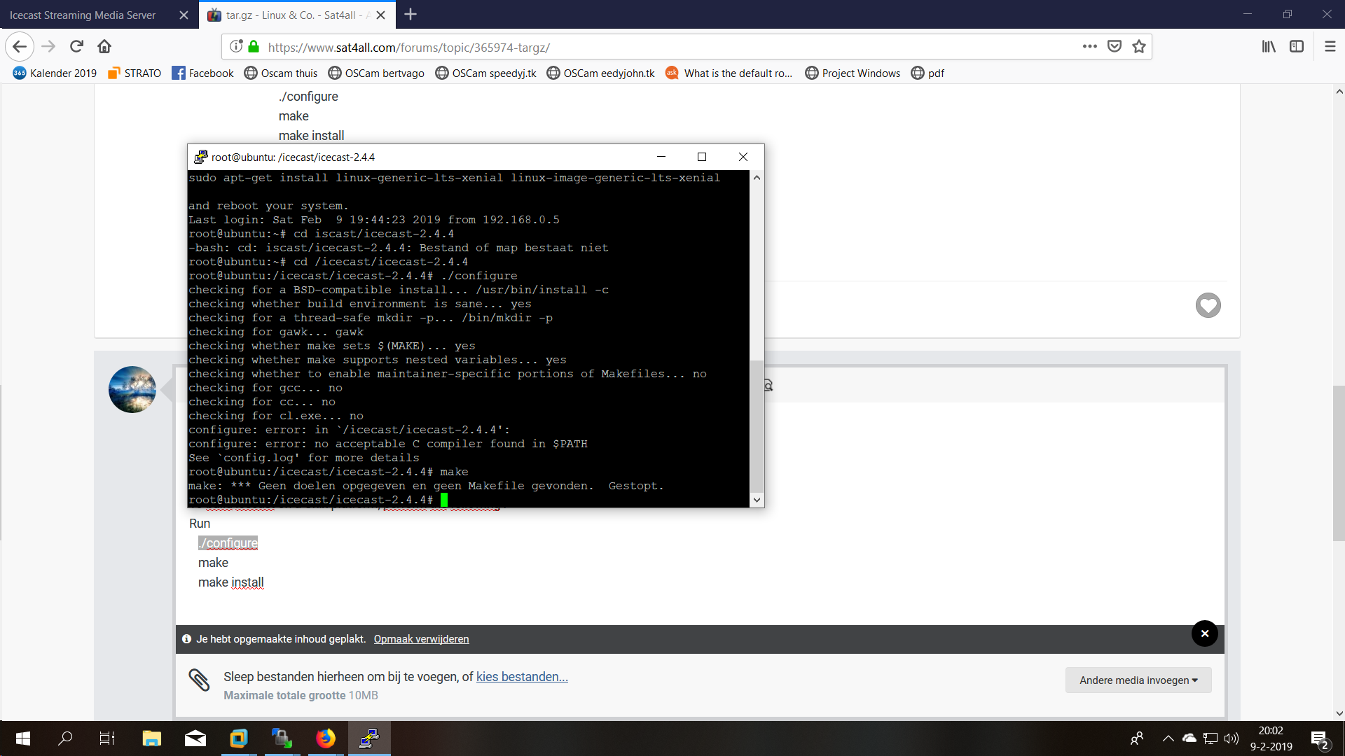

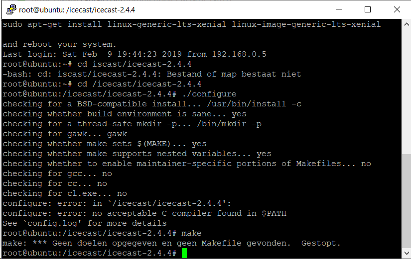

het uitpakken gaat goed... maar dan gaat het verkeerd
To build icecast on a Unix platform, perform the following :
Run
   ./configure
   make
   make install
Op 9-2-2019 om 20:22 zei luisteraar:
sudo apt install build-essential cmake g++
Deze pakketten moet je eerst installeren
daarna .configure uitvoeren
Na .configure wordt een Makefile aangemaakt
daara zal make werken

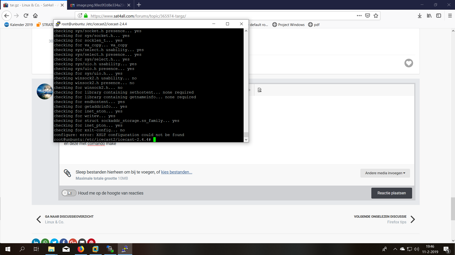

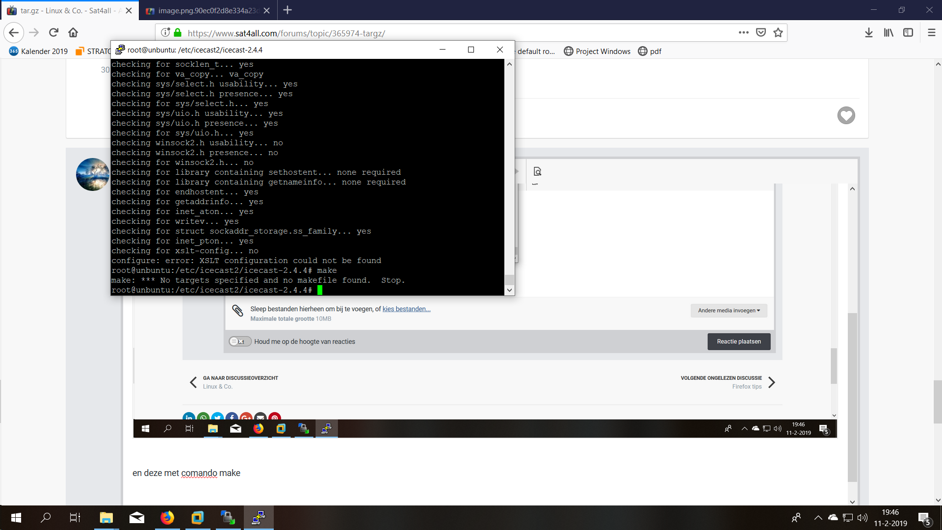

zo te zien ontbreekt nog xslt
libxslt1-dev: XSLT 1.0 processing library - development kit
doe
sudo apt ipstall libxslt1-dev
dan wordt dat pakket geinstalleerd
daarna zal het beter gaan

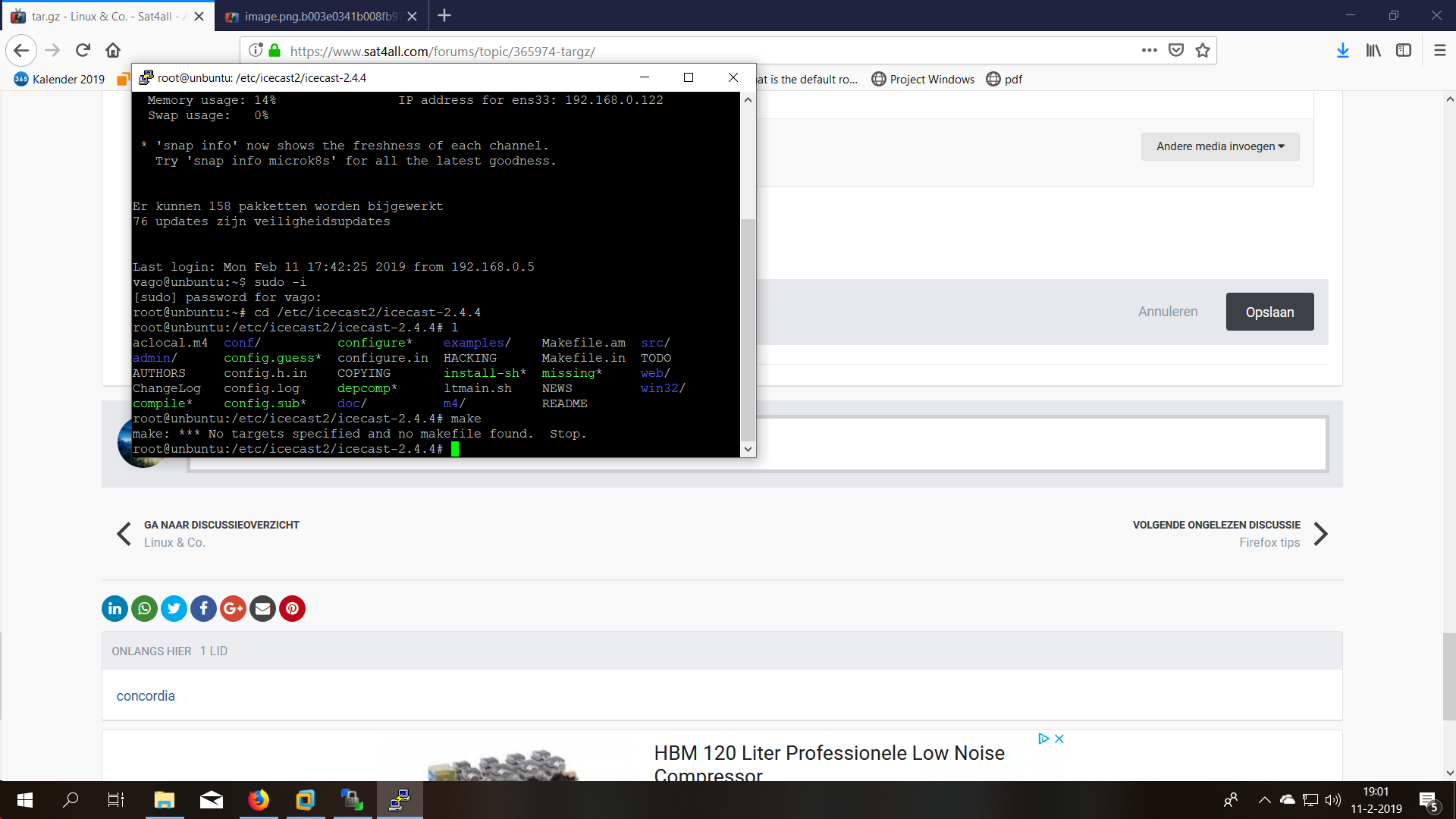

Verder zie ik dat je in /etc/icecast2 installeerd NIET DOEN
maak ik jou $HOME een map aan en compileer daar in !

root@ubuntu:/home/vago/icecast-2.4.4# make
make: *** Geen doelen opgegeven en geen Makefile gevonden.  Gestopt.
geen verandering
nogmaals apt update
                   apt upgrade
                   sudo apt install libxslt1-dev
je moet natuurlijk wel die targz nieuw utpakken in de nieuwe map dan
. configure uitvoeren dan wordt de Makefile aangemaakt die make nodig heeft.
als. configure weer een error geeft geef dat door evt moet nog wat geïnstalleerd worden
