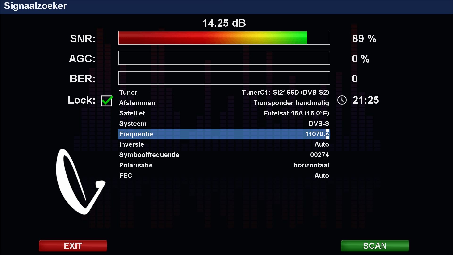

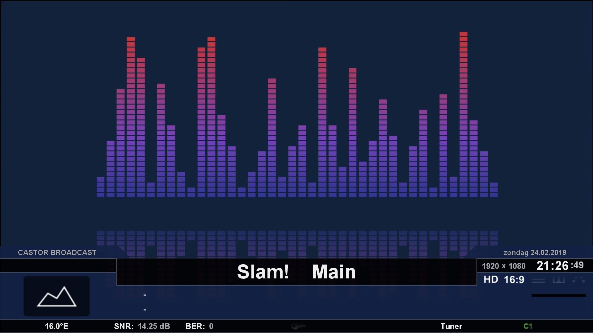

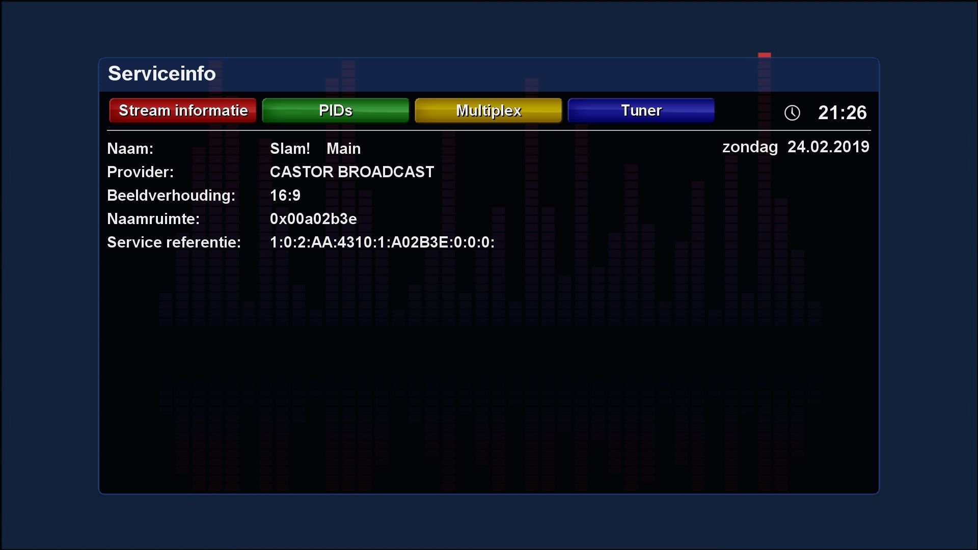

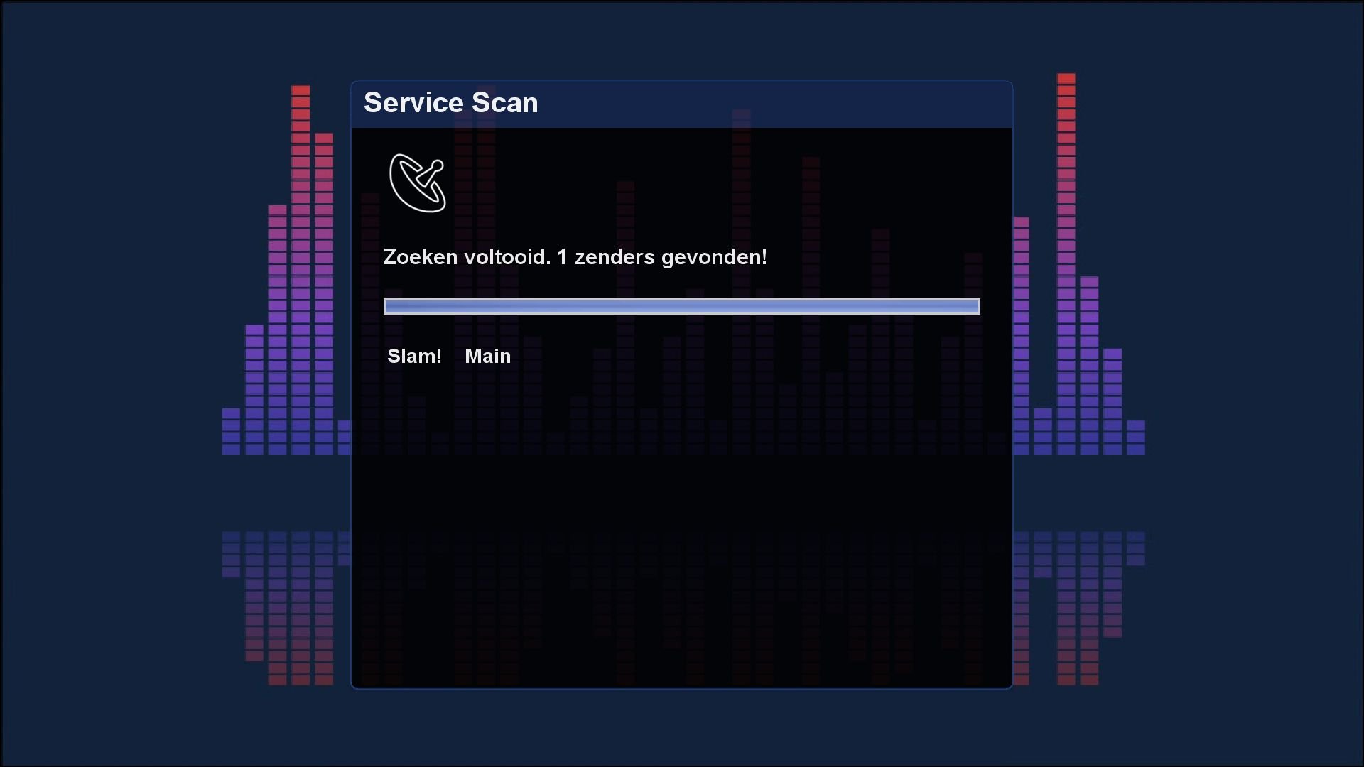

Een voorbeeld van wat ik  nog niet op andere Enigma2 ontvangers ben tegengekomen is:
frequenties tot na de komma ingeven (vooral bij de zeer lage symbol rates gebruikt)
bijvoorbeeld: 11070.2
Slam! FM
[16.0°E] 11070.2 H 274 FEC:1/2 DVB-S/QPSK
zo zijn er nog een aantal free-to-air NL radiozenders op 16.0° oost
(Radio 10, Radio 538, Sky Radio, Radio Veronica, 100% NL, BNR Nieuwsradio)
Slam! FM

En überhaupt lage symbolrates kunnen inscannen.
