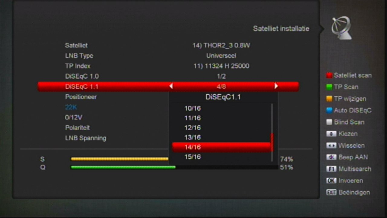

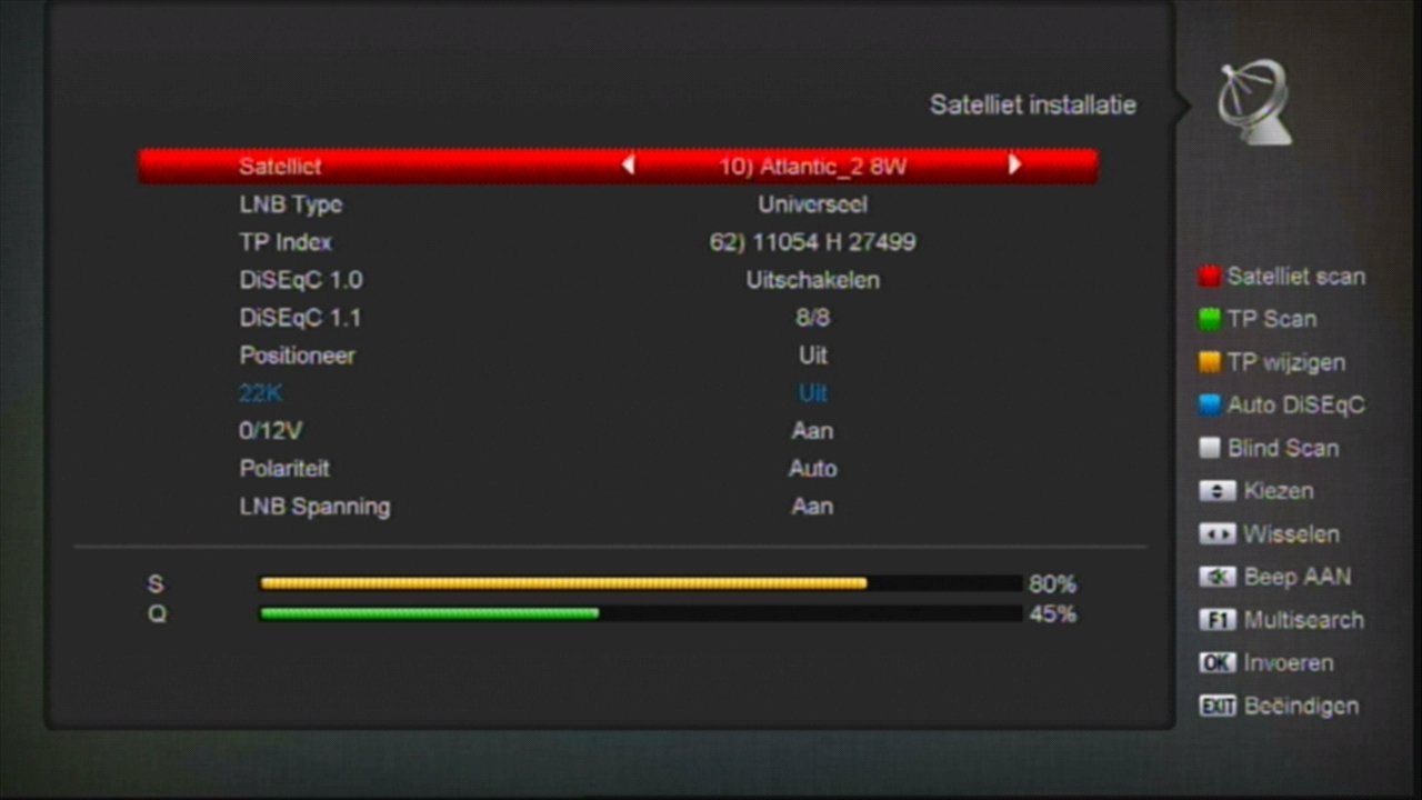

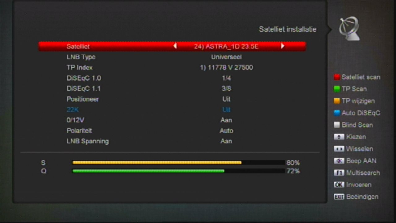

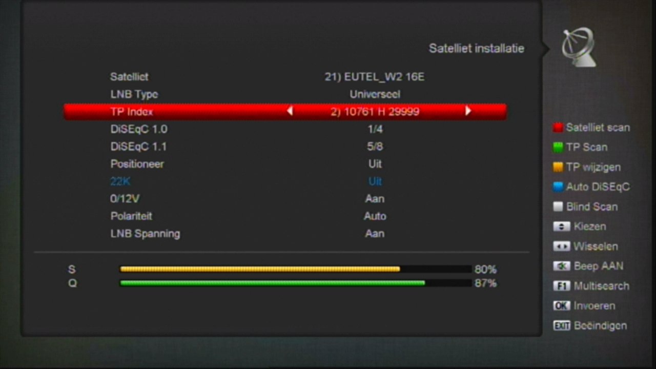

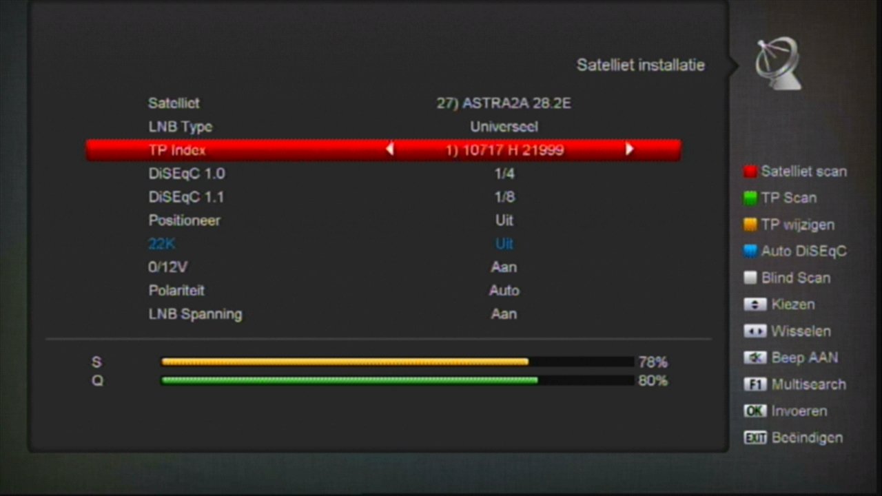

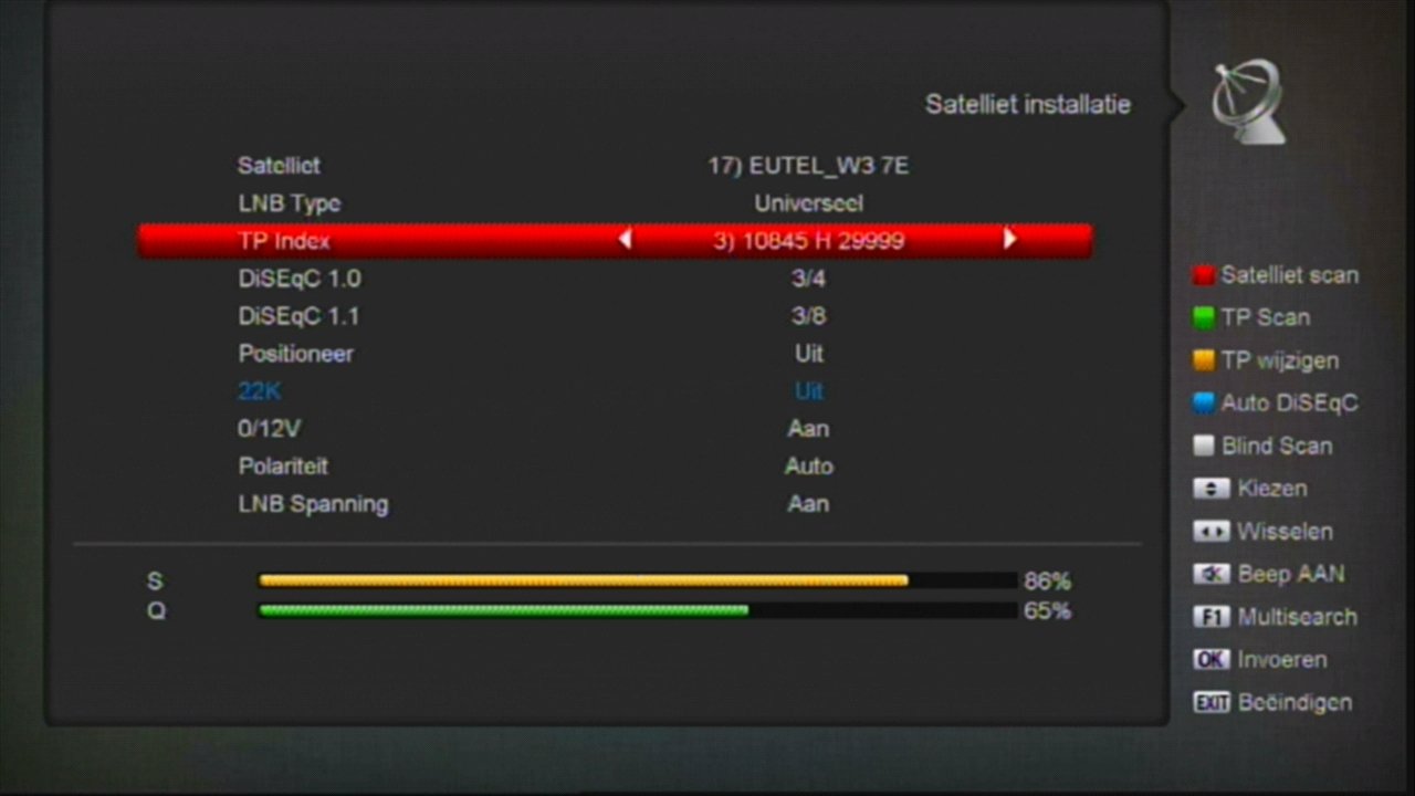

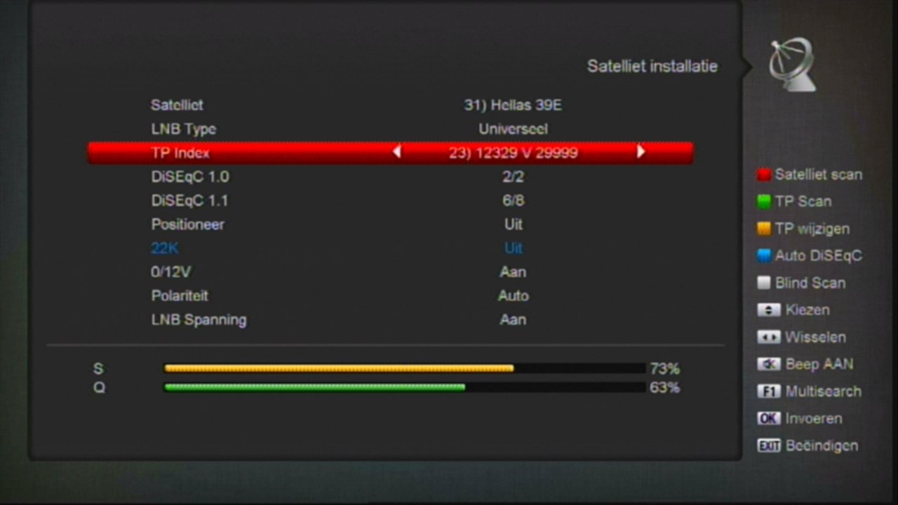

Hallo, Maya.
Ik werk ook met een uncommitted Centauri-switch , maar met 8 ingangen. Daaraan enkele Diseqc- switches gekoppeld met totaal 19 lnb's.
Mijn ontvanger is een SAB Titan 3 en alles draait goed. Hier enkele voorbeelden hoe mijn instellingen staan.
Alvast succes!
