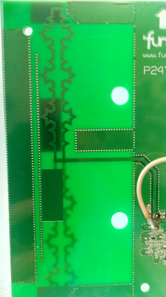

Hieronder de actieve antenne. Er zit een reflector en een director op de print:
