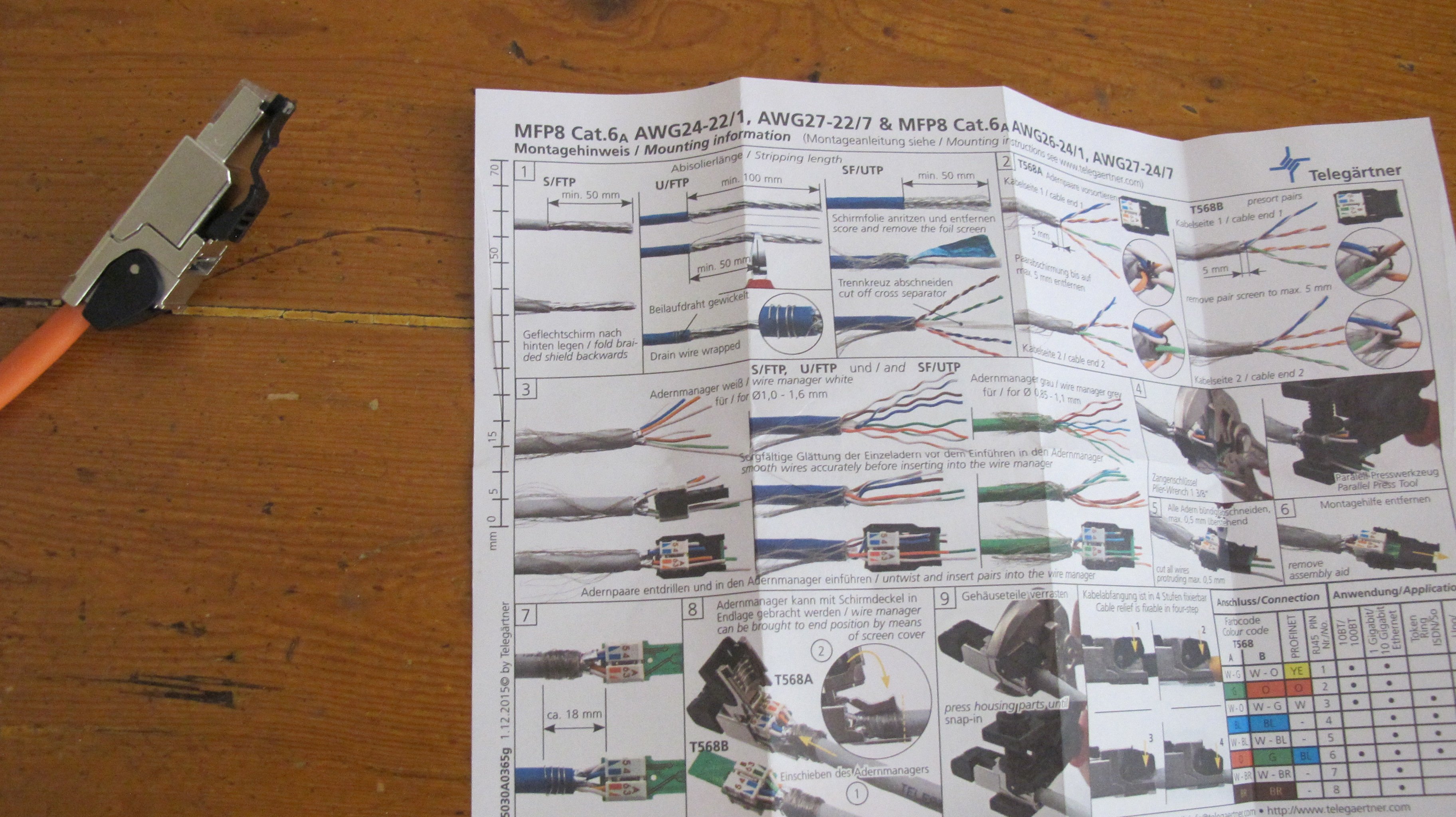

Tonskidutch Geplaatst: 26 maart 2019 Geplaatst: 26 maart 2019 glasvezel levert meestal 400Mbit/sec je ethernet kabel kan 1024Mbit/sec aan, vanaf de router dus zoals ceesv schrijft zit je prima qua snelheid leg wel een CAT6/CAT7 lan kabel naar de Arrisbox van XS4ALL (ik heb hem zelf gemaakt destijds opdat ik de stekkers niet zou beschadigen indien ze door sparingen en boorgaten moeten) Op 24-3-2019 om 17:05 zei Codx: En je kunt met gemak een aantal ontvangertjes er bij zetten zonder gelijk je schotel installatie te hoeven uitbreiden. dat kan bij XS4ALL door tot maximaal twee Arris receivers in het abonnement te nemen maar met de XS4ALL Webtv nieuw kun je ook op één telefoon, één ipad en één pC ook je pakket bekijken (binnenshuis) die apparaten worden gezien door de router en dus door de provider (doorsluizen naar derden gaat niet, ik zeg het maar) een aardige bijkomstigheid is dat je ook DVB-T2 receivers kunt krijgen zonder meerkosten waardoor je het aantal kijkers in huis kunt uitbreiden beeld via HDMI op TV en geluid via sp-dif op je AV-receiver zijn gewoon weg prima in Dolby Digital succes met de keuze Ninive Boris Blank
